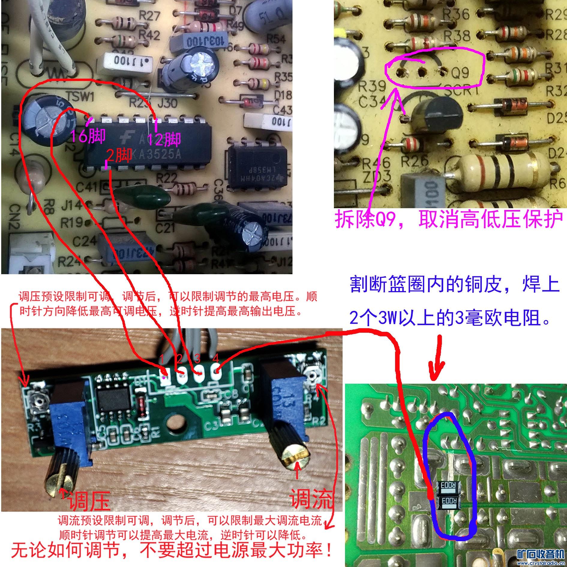

简单粗暴,直接上图。
单纯的调压调流,并不要求是两个3毫欧电阻并联,你用2毫欧1毫欧,甚至5毫欧,10毫欧,都没问题的。
用这个阻值,主要是可以兼做50A电压电流表头的分流电阻,但是注意表头的电流取样线,要紧贴两个电阻引脚,否则会导致误差偏大。
调压调流的小板,是和我之前发的动力源DZY-48/50H系列电源,还有RM4830电源,以及艾默生12V 55A  675W电源通用的,差别是接线方法不同。
 楼主| 发表于 2022-6-15 18:45:20 | 显示全部楼层
咸鱼搜SE-600 调压调流 可以搜到,坛友都是高手,可以单独只买小板。12元一个

发表于 2022-7-14 14:12:24 来自手机 | 显示全部楼层
图不对,别改了,改了不能用
 楼主| 发表于 2022-7-15 17:24:34 | 显示全部楼层
sunkang2022 发表于 2022-7-14 14:12
图不对,别改了,改了不能用
这个确实有误,我在数码之家发了新的改好的。
矿石论坛限制图片上传,我没办法上传

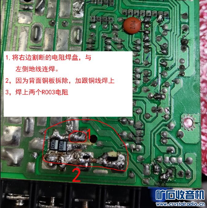

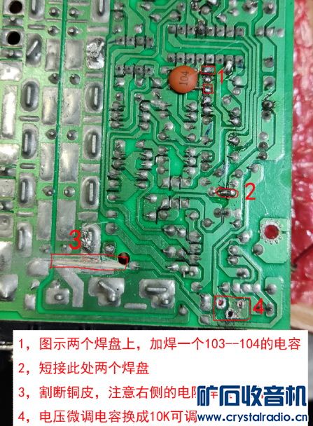

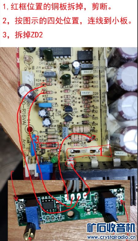

 楼主| 发表于 2022-7-16 10:03:07 | 显示全部楼层
吧修正后的发出来一下,论坛限制太多,好难发
如果需要低压,要把原来的电压微调电阻,换为10K。配合使用,不然电压低之后,电源会自行关断
