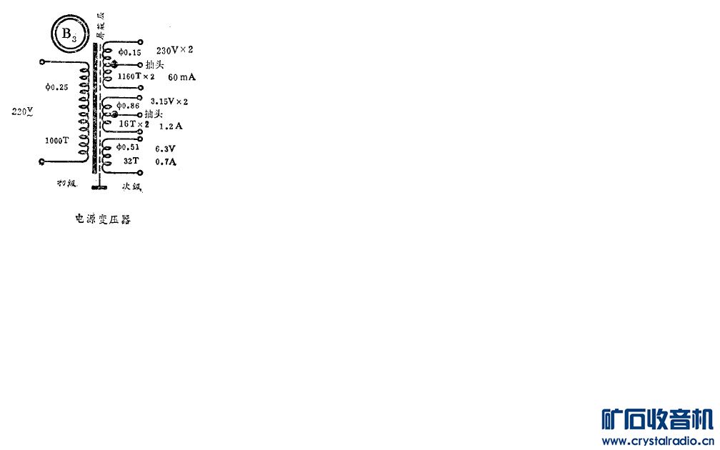

   100元捡破烂买了台梅花750三波段电子管收音机,里面的电源变器被二手商剪掉卖了。准备去定制一个装上,请教一下该机电源变压器的功率和各绕组的电压参数。
   谢谢!
发表于 2022-6-15 15:00:44 | 显示全部楼层
找一个红灯711的电源变压器替换即可

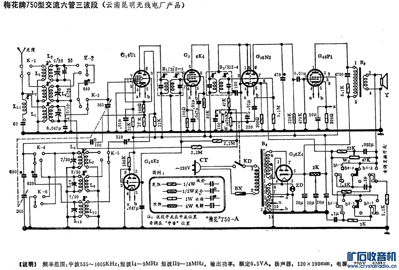

发表于 2022-6-15 15:01:27 | 显示全部楼层
你看那个功率输出的电子管型号.6P1吗?
 楼主| 发表于 2022-6-15 15:03:06 | 显示全部楼层
gjl_555 发表于 2022-6-15 15:00
找一个红灯711的电源变压器替换即可
多谢电路图,按照电子管估算,输出 220V-0-220V 、6.3V、  3.15V-0-3.15V  三组电压,功率40W应该够了吧?
 楼主| 发表于 2022-6-15 15:03:48 | 显示全部楼层
是的,输出是6p1

发表于 2022-6-15 15:06:28 | 显示全部楼层
岳耳 发表于 2022-6-15 15:03
多谢电路图,按照电子管估算,输出 220V-0-220V 、6.3V、  3.15V-0-3.15V  三组电压,功率40W应该够了吧 ...
红灯711变压器的数据
发表于 2022-6-15 15:08:44 | 显示全部楼层
别做的太小,自己用要留点余量
还要找个靠谱的商家
 楼主| 发表于 2022-6-15 15:11:26 | 显示全部楼层
车梁木 发表于 2022-6-15 15:08
别做的太小,自己用要留点余量
还要找个靠谱的商家
好吧,做成50W的应该够了吧。
淘宝上找了家全铜线定制变压器的商家,60元包邮。以前在他家定制过200W的功放环牛,感觉质量还行。无哼唧长期工作发热也很低。
 楼主| 发表于 2022-6-15 15:12:28 | 显示全部楼层
gjl_555 发表于 2022-6-15 15:06
红灯711变压器的数据
多谢,俺就按照这个参数去定制。变压器功率按50W吧。
