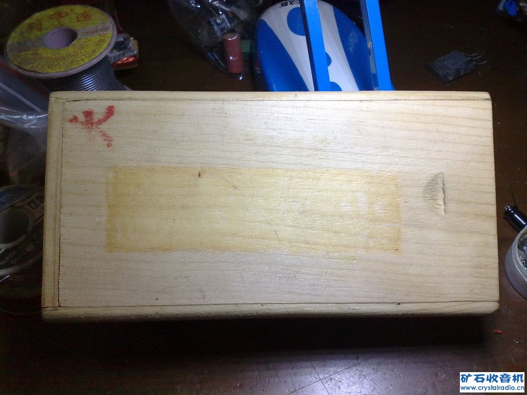

搭过不少的收音机电路,但每每都是头痛没有合适的外壳而扔到一边或是重新拆掉,今年回老家看到老妈桌上有个不大不小的木头匣子,寻思着可以用来做个收音机外壳,一问原来是前几年给老人家买的高丽参的内包装盒,老妈看着还漂亮就没扔,于是这次就便宜了我

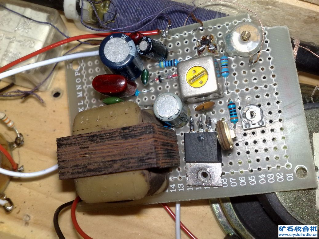

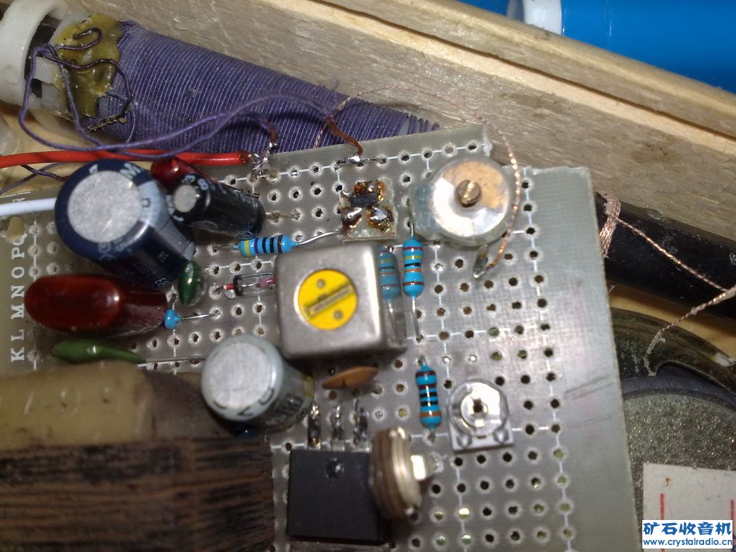

因为经常遇到心动的电路想动手实践,而合适的外壳倒不常有,于是又萌生了一个用这个盒子做一个通用平台的想法,可变电容,磁棒天线,音量电位器,喇叭、电源开关都固定下来,不同的电路换不同的电路板就行了,说干就干,一直对sjp老师的场管两管机的效果羡慕不已,(http://www.crystalradio.cn/bbs/v ... &from=favorites)正好前段时间在淘宝上买了几只998双栅管,还找到了一个被打磨过的不知道哪里弄来无字mos管,旧收音机板上拆一个输出变压器,再备好阻容元件开工。
电路图借用sjp老师帖子里的,电位器没找到250K的用了150K代替,高频变压器没有磁环,用中周磁芯代替,圈数80:240,用0.06的漆包线绕制。

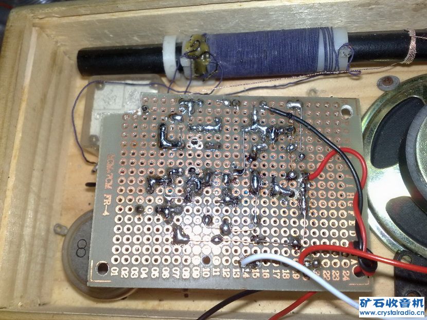

这是焊好的样子:
焊接面比较乱
电路板角上缺了一块是被我掰下来安置998了。

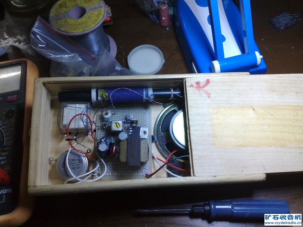

整体布局就是这样了。
合上后盖

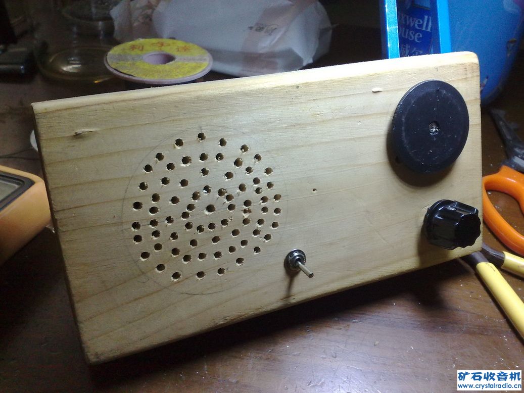

正面的样子,因为没有找到合适的调谐旋钮,先用手头有的凑合用吧,以后找到漂亮的再换,喇叭孔也是用小电转胡乱转了些孔,弄完后发现简直惨不忍睹,让大家见笑了,以后有时间整块挖掉弄块喇叭网应该会好看些。
这个电路效果还是不错的,前级0.8ma左右,末级电流调到40ma左右,本地的3个强台声音宏亮,有时候还需要降低音量,白天弱台能收到4个左右,晚上多一些,弱台喇叭音量较小,但用耳机收听时完全没有问题的,而且用耳机听音质不错,一改印象中简易收音机音质尖锐干瘪的感觉!选择性比三极管来复再生机要好,因为我的天线线圈是截了9匝左右做次级线圈的,紧挨着初级天线线圈,如果能离开一些可能选择性还会好一些,因为没有AGC电路,弱台声音起伏很大,不过俺就喜欢这样的效果,有点听短波的味道 !  另外在漏极上接了个微调电容,连接再生线圈,不过奇怪的是调换线圈线头居然都有再生作用?想不通!!
