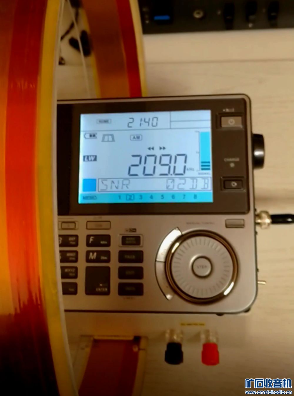

两年前做了一个X形的中波天线效果不错。最近在网上看见有人用亚克力环形圈制作的中波天线感觉不错,肯定比德生专业生产的环形天线要很多。因为人家的环形直径要大,采用多股纱包线。之前我没有用纱包线制作过,但看见别人的的制作让我有重新制作中波天线的欲望。
看见别人的视频有点不太相信,209KHZ的长波电台在哪里接收,电台信号是国外的长波电台但不是所有地方都可以接收到。虽然环形天线在制作过程中用了两组线圈,一组纱包线是中波带宽,另一组设计用漆包线地长波电台的带宽。但不是所有的地域环境都可以接收到长波信号。。。

天线制作得漂亮!另,问一下W版,那个X型中波天线,线是如何穿入四块板边缘的孔中的?以我的想法,只能一根线从一个孔到另一个孔慢慢穿,但一圈穿完到第二以至于到最后一圈,这根线必须不断从第一孔穿进,这样做的结果在穿的过程中须不断调整,一是不方便,二是不容易将线圈的线拉直。
xinjianghaiya 发表于 2022-6-15 10:51
天线制作得漂亮!另,问一下W版,那个X型中波天线,线是如何穿入四块板边缘的孔中的?以我的想法,只能一根 ...
其实这个问题也很容易解决,用钢锯条在每一个穿孔的位置锯一个小槽,这样就不用费劲穿孔只要将铜线嵌入槽里就可以了。
之所以没有锯槽只钻了孔是为了好看。顺便说,所有东西做好后用光量漆喷涂一遍,既防潮又防止铜线氧化。。

发表于 2022-6-15 13:13:23 | 显示全部楼层
请问版主,亚克力圈的外径是多少?
 楼主| 发表于 2022-6-15 13:18:14 | 显示全部楼层
SZQ 发表于 2022-6-15 13:13
请问版主,亚克力圈的外径是多少?
350毫米直径
