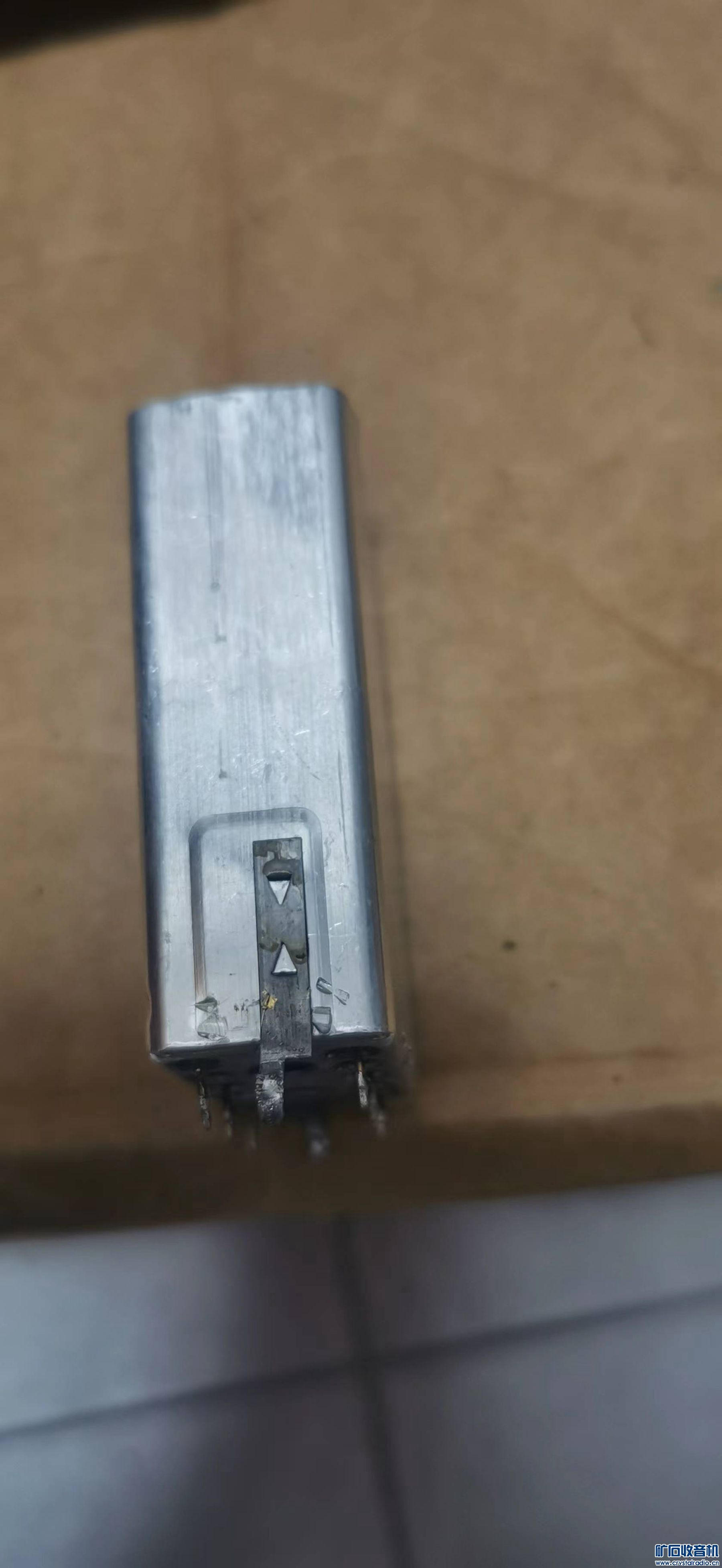

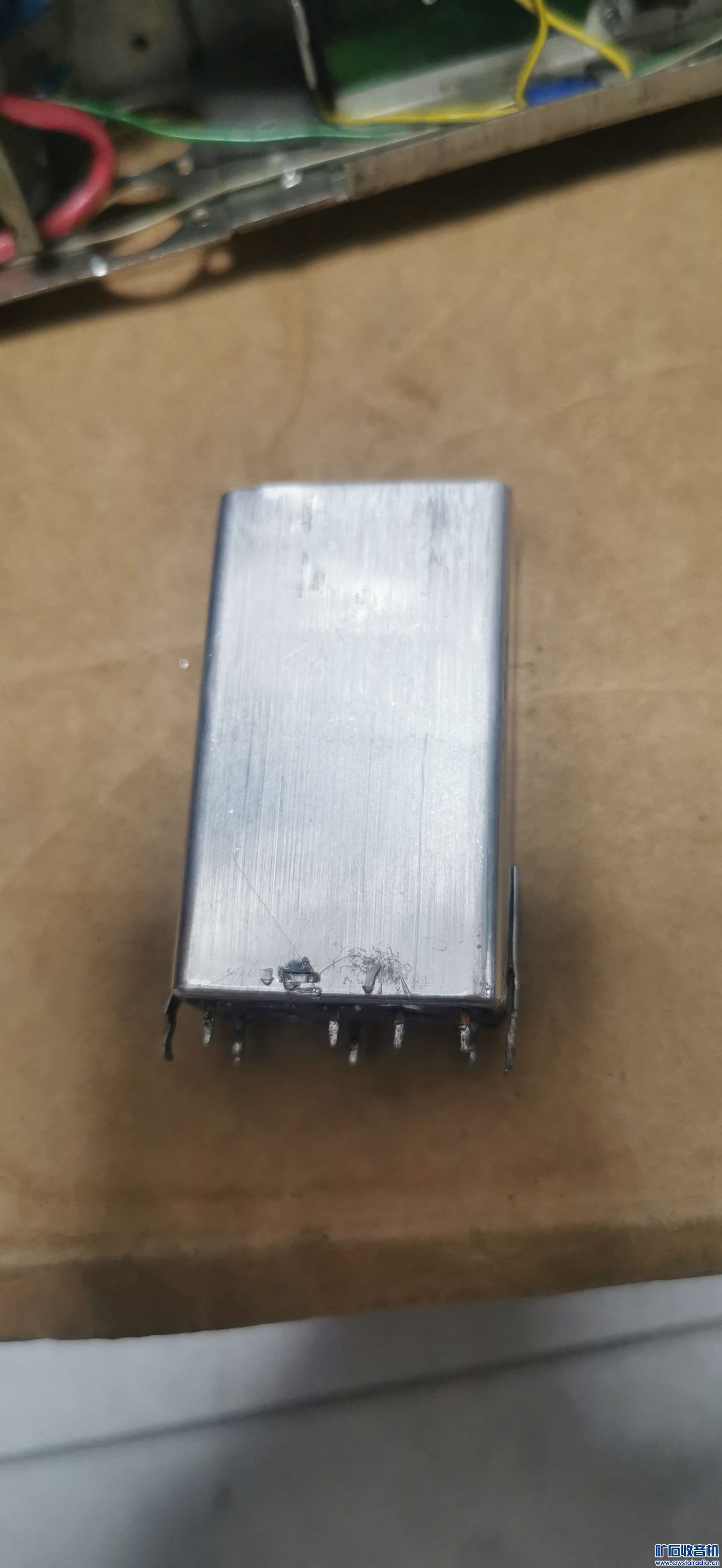

发表于 2022-6-14 15:15:11 | 显示全部楼层 |阅读模式
根德2447电子管收音机一直好好的,收听中实然无声,修理中,发现下列模块中有断路,但研究数天都无法拆开,救助大侠

谢谢,是电路图,可是没有拆解方法
 楼主| 发表于 2022-6-14 15:31:55 | 显示全部楼层
这个外面还有一个外罩已经拆了,里面的怎么研究都不知道如何下手,这里面有线圈,所以不敢暴力
发表于 2022-6-14 15:34:16 | 显示全部楼层
我看那个铝罩子有个凹进去的地方,不是个卡扣,薄螺丝刀之类的插进去试试.
我拆过几个,都是类似的卡扣,稍微翘松就OK了.
 楼主| 发表于 2022-6-14 15:36:09 | 显示全部楼层
我拆过几个,都是类似的卡扣,稍 ...
从凹进去的地方插进去吗
发表于 2022-6-14 15:37:34 | 显示全部楼层
我拆过几个,都是类似的卡扣,稍 ...
感觉你是对的,用薄的工具插入撬开点,再从另一头用木头顶,大力出奇迹
