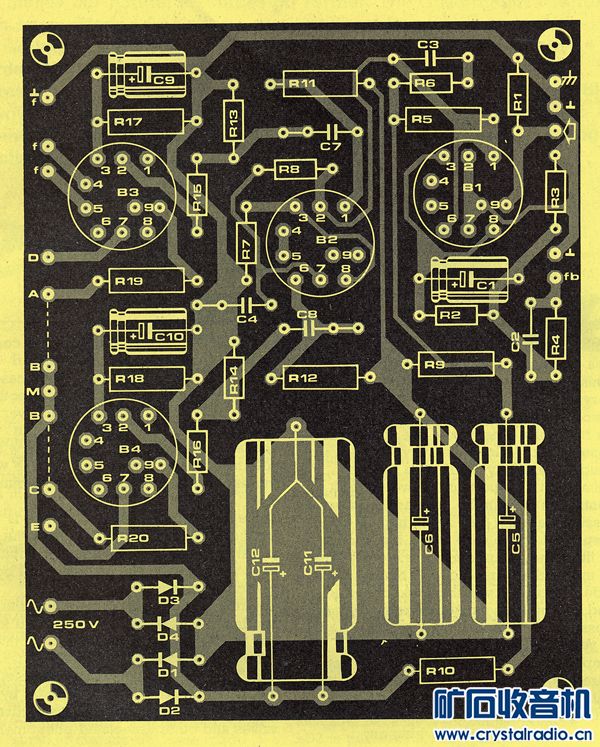

有PCB图

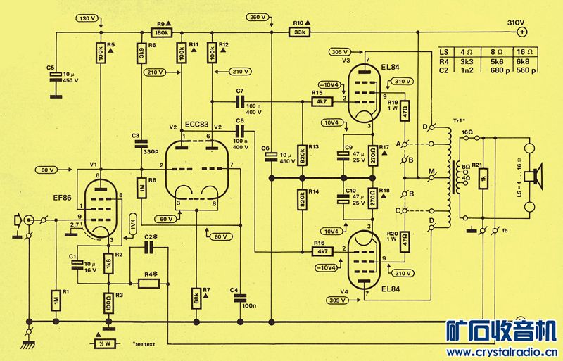

图纸非常好!就是缺少整流部分原理图,PCB图很全,就是不知道电介电容及二极管的参数几何?
发表于 2022-6-15 22:41:28 | 显示全部楼层
感觉R15  16可以不要。严重影响听感。
发表于 2022-6-15 23:19:48 来自手机 | 显示全部楼层
不自激可以不要,或者减少到1k左右
发表于 2022-6-15 23:22:36 | 显示全部楼层
PCB图似乎有点毛病,管座有可能插不上。瞎说的啊。
