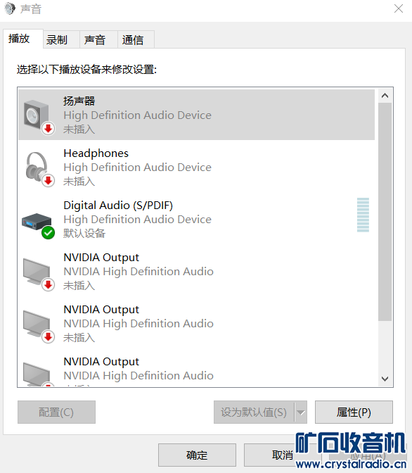

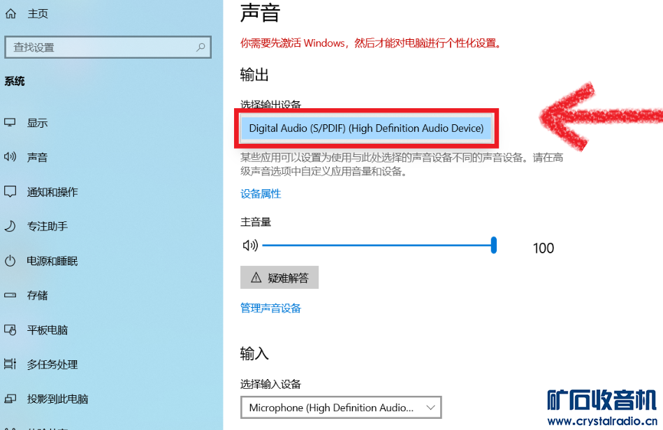

大佬们求助一下,电脑系统的声音输出有时会自动切换到digital audio(s/pdif),然后就没有声音了,点“选择输出设备”,没有“扬声器”的选项。我用的是老式音响加功放,音频线没有插错,系统用的是微软官方下载的正版win10系统,没有病毒。请问大佬,这是哪个地方出的问题?谢谢你的耐心指点。

发表于 2022-6-14 13:04:44 | 显示全部楼层
在Realtek音频控制面板设置“禁用前面板插孔弹出对话”和“在插入设备时启用插孔检测”试试看
发表于 2022-6-14 13:09:56 | 显示全部楼层
如果显示器是HDMI或者是其他非VGA接口的数据线,有时会造成声音输出切换到显示器(投影)等设备,你看看你是不是这种情况
发表于 2022-6-14 14:26:51 | 显示全部楼层
设备管理器里,不用的那个声卡禁用即可.

谢谢大佬的帮助,我用的是win10专业版,在控制面板和右下角都没有“Realtek音频控制”面板,可能win10家庭版自带的有吧。我重新从网上下载了“RealTek高清晰音频管理器”的声卡驱动,在控制面板和右下角就出现了“Realtek音频控制”面板,目前看没有什么问题了,搞定了,谢谢你的帮忙哦,感谢感谢。

发表于 2022-6-14 21:33:58 | 显示全部楼层
上面那么红的一句话,没看见??

你是指激活windows吗?和激活没有关系吧,另外,我这个问题已经解决了,谢谢。

声卡型号不对说明声卡没安装驱动,驱动z装好好了会出现“Realtek音频控制”面板,声卡型号会变成realtek high definition audio。

很简单,就是操作系统没装好,驱动有问题
