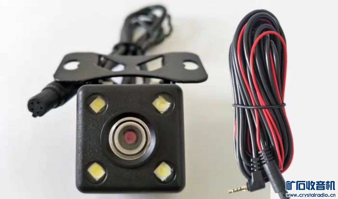

5孔后视镜记录仪后摄像头接线定义,转成2.5的耳机插头,成四线怎么接。有懂的大神说说
 楼主| 发表于 2022-6-13 20:03:57 | 显示全部楼层
5孔记录仪后摄像头,2.5头四线定义谁懂啊

5芯的是:红色是DC5Ⅴ正极,黑色是DC5Ⅴ负极,黄色是视频正,绿色控制辅助线开关,白色控制画面翻转。
4芯:红色是DC5V正极,黄色是视频正,粽色可能是公共端,如不是,用另一根线吧,最好用万用表量一下(在挂倒挡后),

没有图像,不知道哪有问题
