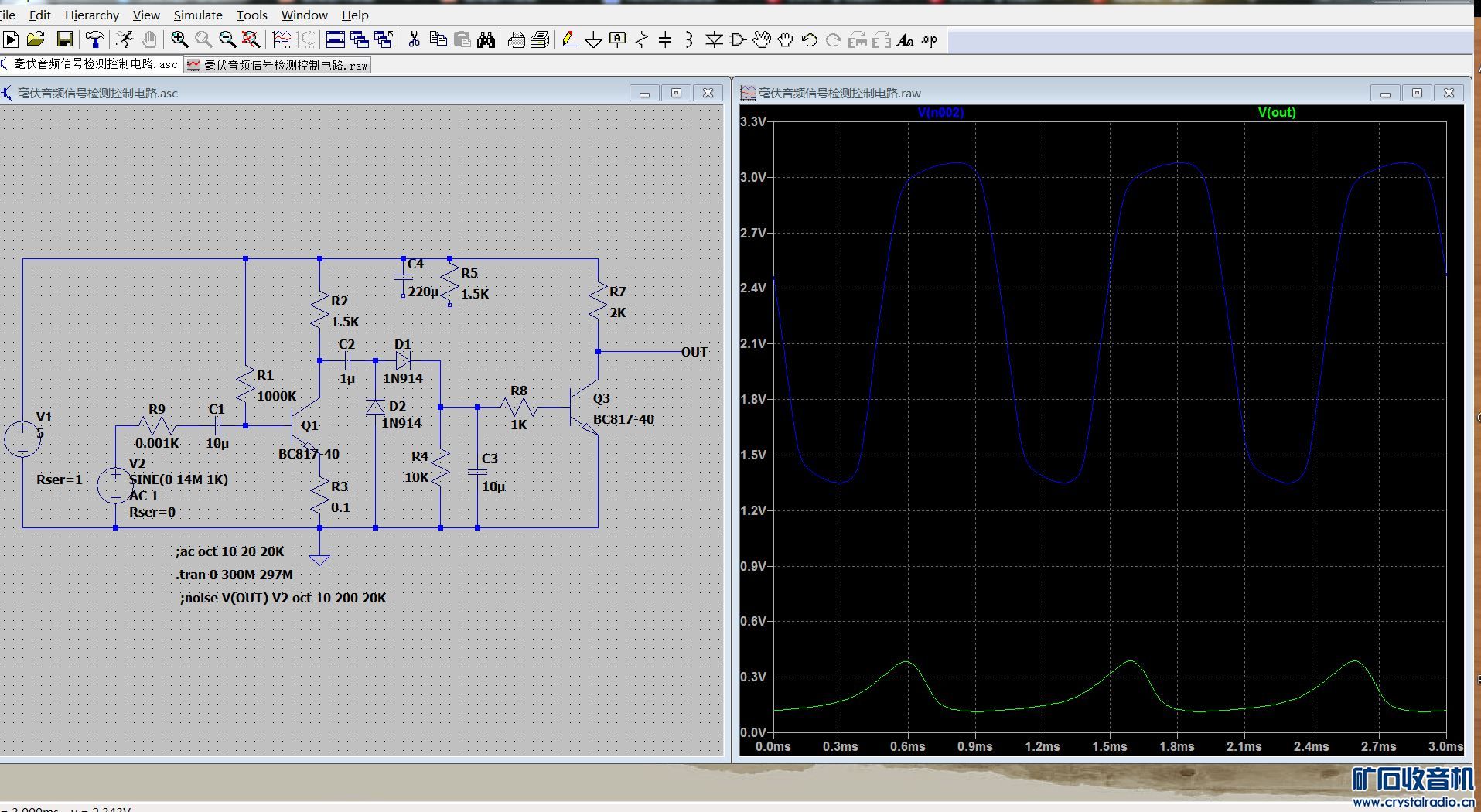

 楼主| 发表于 2022-6-13 14:49:59 | 显示全部楼层
雄心壮志198 发表于 2022-6-13 14:39
可以做恒流输出检波,或者把检波输出加入深度负反馈。
想要现成的,就搜交流毫伏表电路吧。 晶体管的云 ...
仿真了一个,可以在14毫伏起控

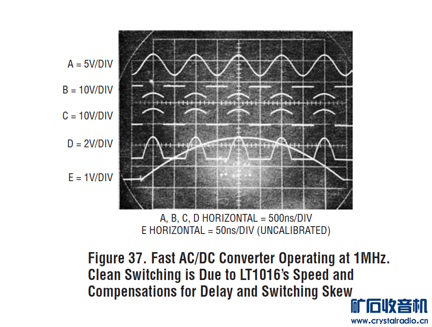

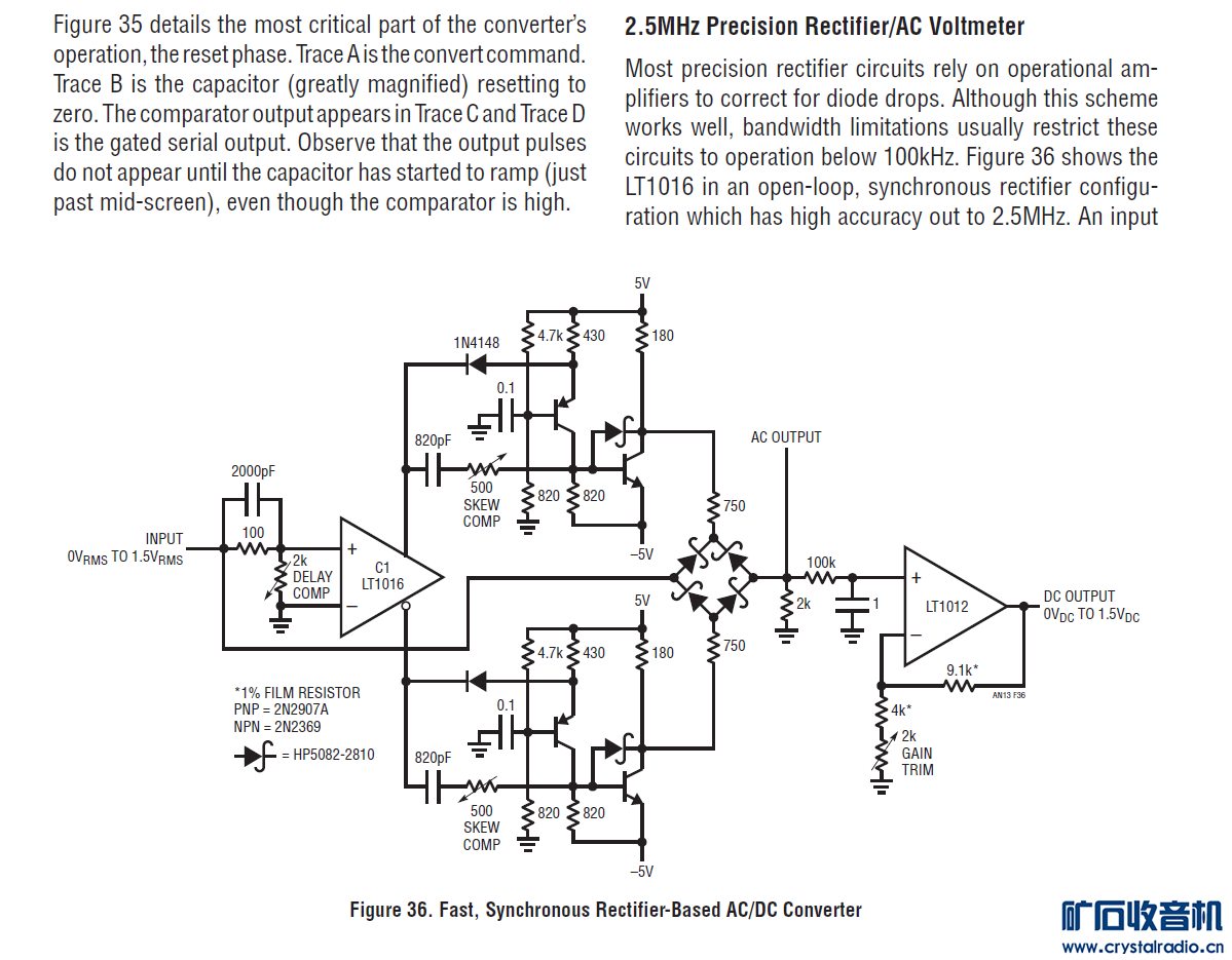

左侧的C1是比较器,右侧的LT1012是用于放大的运算放大器,都可以设法用晶体管电路替代。其实这个东西的核心是中间的二极管开关,周边器件都是用于检测输入信号的过零点从而控制二极管开关达到精密整流的目的。
