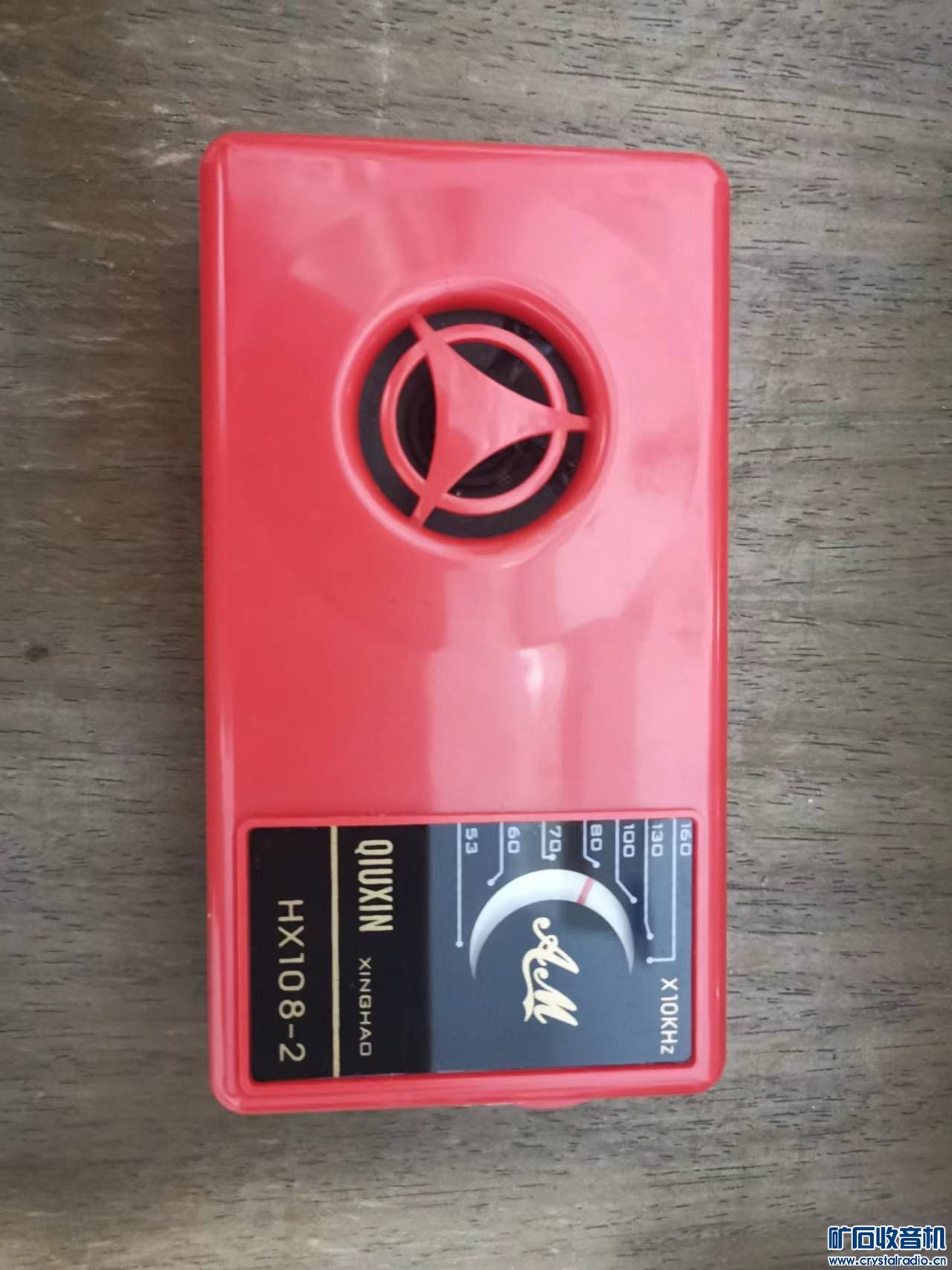

装好开机就能收到台,一次成功。

这个收音机的喇叭看起来还行,有些收音机的喇叭就和耳机一样的,
发表于 2022-6-13 11:24:33 来自手机 | 显示全部楼层
该套件机质量还是不错的,装响的成功率还是挺高的
发表于 2022-6-13 12:18:49 | 显示全部楼层
前壳个人感觉不好看,特别是喇叭这边。
发表于 2022-6-13 12:26:07 | 显示全部楼层
中周划线的方法不错,学到了

组装好就能收到台,没有仪器,想调下看看,就做好记号,结果调半天基本上还是原来的位置。
发表于 2022-6-13 16:19:51 来自手机 | 显示全部楼层
最好用信号发生器,将中频准确调在465千赫,你会发现收音机性能有很大提高
发表于 2022-6-14 10:03:07 | 显示全部楼层
发表于 2022-6-14 11:58:49 | 显示全部楼层
这个套件电路还行,要是装在4B2机壳里面,用长磁棒,4吋喇叭,实用性就更好了
