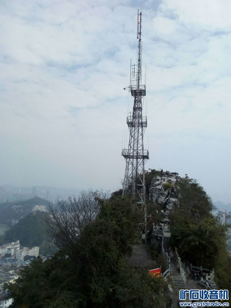

上山看一下发射天线...
发表于 2022-6-13 13:01:36 来自手机 | 显示全部楼层
要看发射天线的,反正超远程接收的都是水平方向。

现在基本上都是垂直极化,目前FM发射普遍采用垂直偶极天线阵,一般都是三到四层的偶极或者折合振子的天线阵,塔上安装肯定是上下垂直安装更方便,更节省地方。
蝙蝠冀一般用在ⅤHF电视发射,现在基本上淘汰了。
UHF电视发射一般采用缝隙天线。
地面FM,包括电视发射,目前还没听说过使用圆极化的,只有卫星电视使用,天线使用左旋或者右旋的螺旋线,发射出去的电波就是左旋或者右旋极化的,电波呈左旋或者右旋的方式在空中前进,
并且现在发射机,普遍采用多工器,多台不同频率的FM发射机,共用一幅发射天线的。电视发射也一样,几个频道的发射机通过多工器,共用一幅发射天线。
本地CH24,44,47的DTMB地面数字电视的三台发射机,就是通过三工器共用一幅缝隙天线的。
