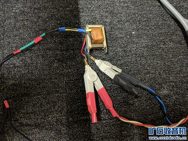

3,对输出变压器进行了拆解测量,由于不知道原机的喇叭阻抗,以及该变压器是否良好,因此拆解测量是有必要的,本帖主要介绍该变压器的内容.

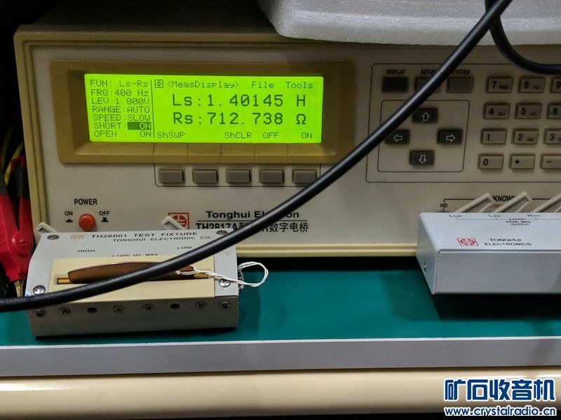

对输出变压器的测量内容(每个测试项目都只帖了一张参考的图,其余的图在附件里)
1,测量绝缘组抗,
测量方法:用500V的摇表,测量初次绕组之间的绝缘电阻,以及对地绝缘电阻.
测试结果:通过
2,测量初次级线圈的电感
测量方法:用电桥LS-RS模式,400HZ频率,1v电压,测量初级(次级开路)的电感,次级(初级开路)的电感.
测试结果:
L1:1.40145H
L2:2.24643mH ,0.00224643H
3,测量初次级线圈的串联电感
测量方法:用电桥测量 初次级线圈顺向串联的电感,初次级线圈反向串联的电感.
测试结果:
串顺:1.49274H
串反:1.31185H

4,测量漏感
测量方法:用电桥测量初级(次级短路)的电感,次级(初级短路)的电感.
L1:44.1197mH,0.0441197H
L2:45.5972uH,0.0000455972H
这里套用变压器公式计算出来,发现相差很大,不知所以然了.
