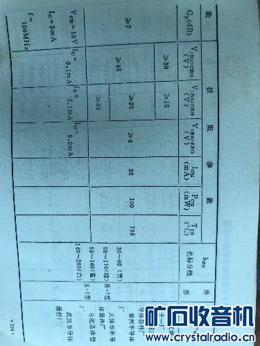

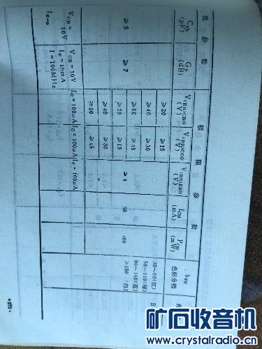

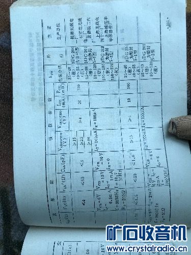

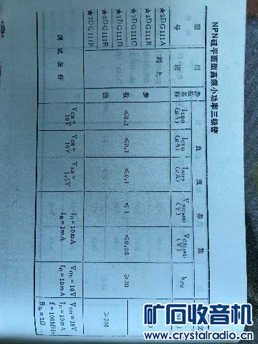

我家中现在很奇葩,因为使用的原因,现在没有β值100以上的3DG6了,也没有β值120以上的3AG1 了。相反,我现在很多“冷门”的三极管,β值比较大,例如3DG201、3DG202、3DG111之类的,可以代换3DG6吗?锗管有3AK20、3AG14,可以代换3AG1吗?我上几张手册上的图

用于收音机用是可以的。
发表于 2022-6-10 14:00:21 | 显示全部楼层
3DG201就是3DG6,
发表于 2022-6-10 14:09:09 | 显示全部楼层
3dg201就是3dg6,3dd111也是类似管,只是前后命名不同而已,除了型号不同,外部标识也重新定义,放大倍数用色点分档,生产日期也从上年/下月改为年和周顺序标注,比如写着8105就代表81年第五周

3DG111比3DG6好,耐压高

3dg201和3dg6差不多,3dg130和3dg12也差不多

一个塑封一个铁封能互换的
发表于 2022-6-10 19:40:59 | 显示全部楼层
3DG111/201/202代换3DG6是没能问题的,3AK20/3AG14代换3AG1也没有问题。
