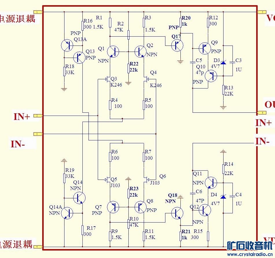

这个是一款前级放大模块,想增加个中点调整,应该把哪个电阻改为可调为最佳?
发表于 2022-6-9 18:03:06 | 显示全部楼层
R4 R5,或R6 R7用200欧的3296可调电阻代替即可。
 楼主| 发表于 2022-6-9 18:43:46 | 显示全部楼层
这个电路和金嗓子405差不多,要是选R20.12.13可以不?
发表于 2022-6-9 18:58:34 | 显示全部楼层
调R1 R12 都可以,R13不可以。
输入是K246 J103场管的话,偏置可以更简洁。Q13 Q14可以不用。
 楼主| 发表于 2022-6-9 19:50:59 | 显示全部楼层
迟来的菜鸟 发表于 2022-6-9 18:58
调R1 R12 都可以,R13不可以。
不想有大的修改,就是想用个最简单的办法实现调整,实际上装好后中点偏移量也不是很大,就是想微调一下!
谢谢您的回复!
发表于 2022-6-9 20:56:28 | 显示全部楼层
简单的情况下可以微调R16或者R17即可。个人观点供参考。
电路不太明朗,全部都是输入端,那么输出端在哪里呢?
 楼主| 发表于 2022-6-9 22:19:19 | 显示全部楼层
电路不太明朗,全部都是输入端,那么输出端在哪 ...
左边的是输入端和负反馈,右边的是上下功放管驱动!
发表于 2022-6-10 13:16:12 | 显示全部楼层
lxg 发表于 2022-6-9 19:50
不想有大的修改,就是想用个最简单的办法实现调整,实际上装好后中点偏移量也不是很大,就是想微调一下 ...
不建议您一时高兴调整它。业余无线电者有时把问题太过简单化。
我首先问您;中点电压您测了多少种情况?冬天?夏天?冷机?热机?
如果没有在多种应用场合测量过,就勿手多多去动它.有时夏天动了,冬天开机即烧/或沙哑了。
一般行业标准+_0.140V,多重温度补偿的贵价机有只+_20mV左右
 楼主| 发表于 2022-6-10 14:57:13 | 显示全部楼层
我首先问您;中点电压您测了多少种情况 ...
您说的有道理,我就是想知道想加入的话应该加在哪个位置;

发表于 2022-6-11 10:44:18 | 显示全部楼层
调R1就行,其实双差分对称电路没必要调中点
发表于 2022-6-12 16:30:35 | 显示全部楼层
这个是直流放大器闭环后中点电压漂移非常小,如果自作后有漂移重新选三极管
发表于 2022-6-12 17:28:25 来自手机 | 显示全部楼层
把r1(1.5k)改为可调电阻,即可达到你的目的。
为提高调节的精细度,可用一只固定电阻(比如1k或1.2k)与一只微调电阻(比如1k可调或500欧可调)串联后,来代替r1。
