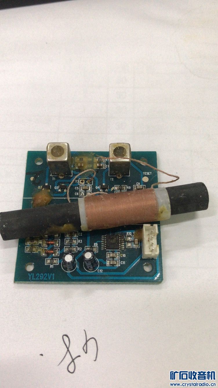

壇上的老師,我這個板能改成收音嗎?原來是測向的接收板,125K的頻率
我技述有限,不會改

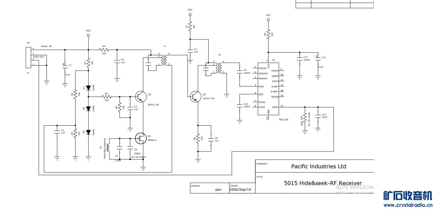

发表于 2022-6-9 16:14:03 | 显示全部楼层
定频超外差收信机?
