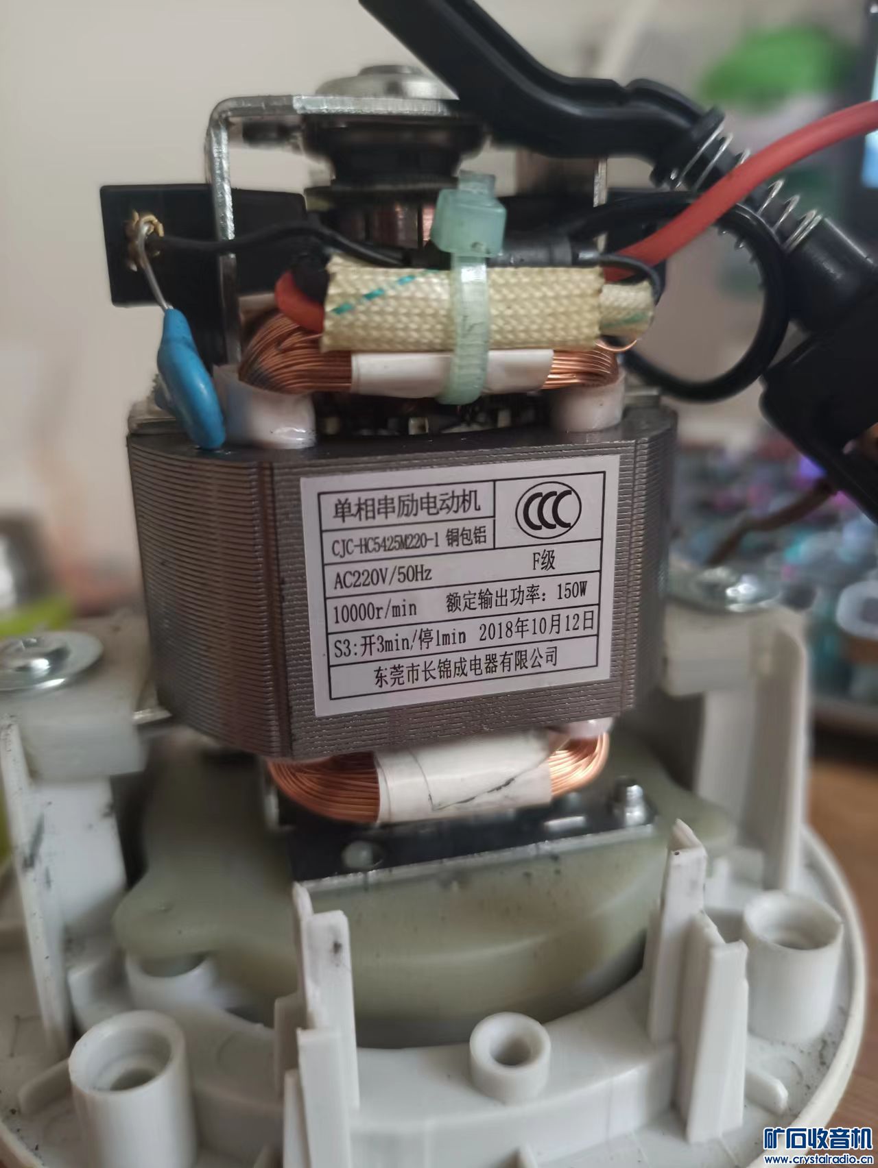

这台碎肉机用的一直不多 碎个生姜 大蒜啥的 一般买肉呢也都让卖肉的给碎好的 所以也没注意
昨天来了个亲戚 冰箱里的肉化开了想碎一下 一斤二两的肉 一按按钮电机转速明显就起不来了
这个是功率不够啊 我想着 要不给它换个大电机吧 300W可能不够 马家看了个500W的电机
今天拆开确定一下安装尺寸  靠  给我一个大大的惊喜啊
标称:300W全铜电机  拆开居然是150W铝线电机 这能切得了肉啊 就是小孩子一个玩具吧
没别的意思 给大伙提个醒吧 这国货也不知道啥时候能摆脱虚标这破事

单相动力标的都是输入功率,为的是方便用户匹配电源,厂家做的没毛病
打不动是肉放多了或者是肉脱水了,2升的碎肉机一次可以打半斤肉到一斤肉,比较干的肉注意酌加花椒水或葱姜水,肉太少打不碎,肉太多打不动

第一 铝线够用,这不是虚假标贴广告的理由
第二 万转只是电机转速 它是有减速箱的 刀片转速是减速过的

电机标识没做 假,都标注了。
发表于 2022-6-9 10:20:45 | 显示全部楼层
人家说宣传的是300W铜质电机,实际上用的是150W铜包铝电机。
发表于 2022-6-9 10:30:46 | 显示全部楼层
电机写的输出功率,人家机器上写的输入功率

那么纯铜电机 是不是指的是铝上的镀的一层铜是纯铜电机?

这个电机上标的输出功率150瓦,不知道是是指机械功率还是总功率,如果机械功率有150瓦,那整机消耗的功率也很接近300瓦。

电机功率还是机械功率先放一边不说 这个广告说的纯铜电机 实际是铜包铝电机就太扯了
相反 这个电机厂家就不错 作为小家电 用铜包铝电机 其实也没啥 毕竟是短时间工作的 该是啥就是啥

只要是大牌的电器包装,绝对不会出现铜包、纯铜等字样,即使有些小厂写上类似字样,也是后加的单独一块贴纸,凡是看到铜包、纯铜字样的电器都不要买,可以判定都是追查不到详细地址的小厂
铜和铝只有在面积受限的场合才有优劣之分,这类电机转速高匝数少,面积足够,超高速转子也不是铜线一定好,万转的速度可不是玩的,铜的比重大离心力大转速做不高,只要是转速过万的串激电机转子基本都是铝线
功率也不是越大越好,万转的转速真要转起来,离心力对桶壁的压力将达5-6公斤/平方厘米,如有意外后果是灾难性的

不会有大牌的正规电器标注铜包或全铜,如有铜包、全铜、铜线等字样请出示,咱们共同举报
这种结构的绞肉机不减速
