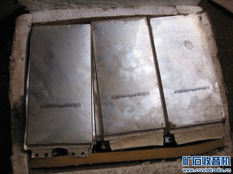

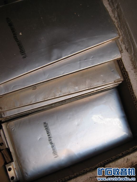

发表于 2022-9-5 09:12:19 | 显示全部楼层
10年前买了几十块做试验,放仓库货架底下,每年测电压,今年还没测呢 。有机会测测电流,估计五成容量还是应该有的 。【今年高温,面上的已经微鼓】
