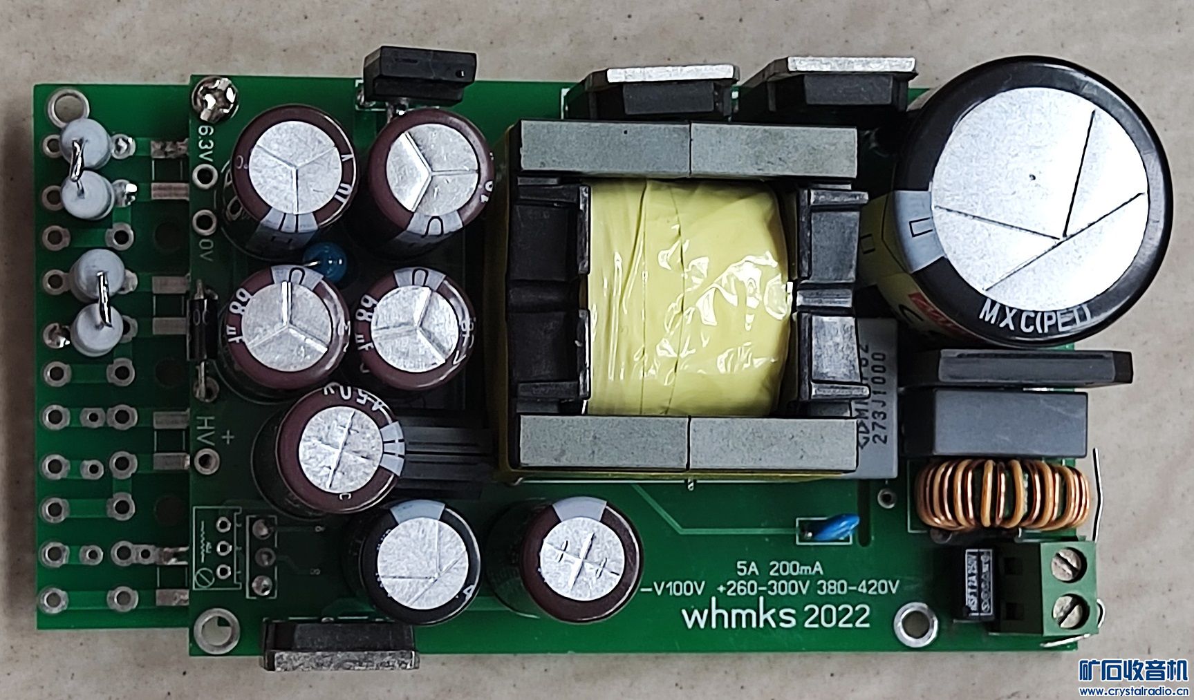

   今年已做过三次小胆机用LLC类开关电源,第三版是目前最满意一版。
第一版是有三路高压可选,带调压延时功能,无负压和电子滤波。
第二版只有三路高压可选,其他均无。

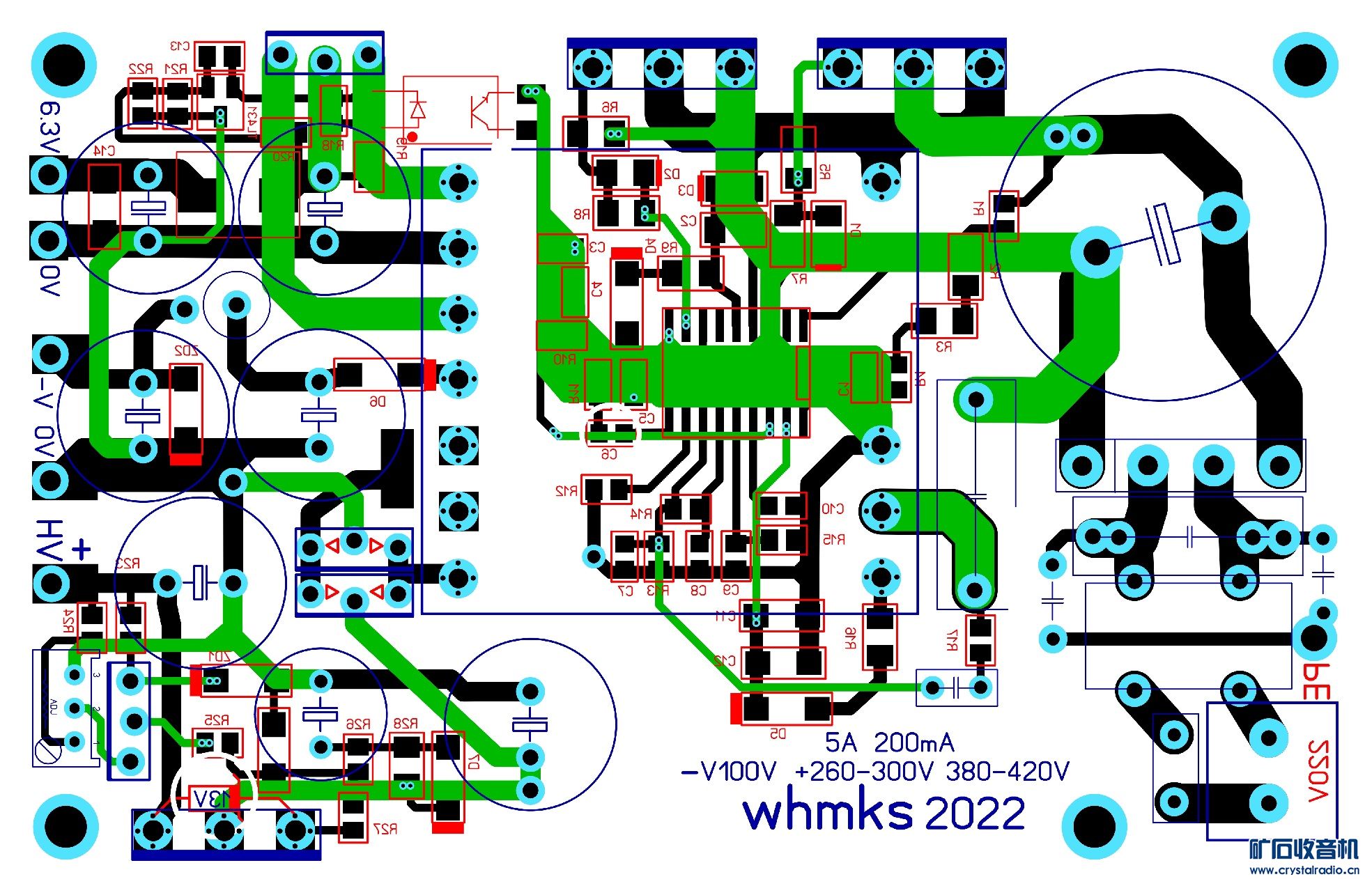

第三版用了占板面积小的PQ35磁芯,有二路高压可选、一路负压,电子滤波、调压、高压缓上电功能。
第三版的特色,
一是电压分档可调,分260-300V和380-420V二档;二是有负压输出,可用于固偏胆机;三是开机高压缓慢上升,从0V到核定电压约20秒左右;四是有电子滤波,使波峰更低;五是带载频率在135KHz以上(整流后的峰峰频率270KHz以上),超过音频信号很多。
板的面积6.4X10cm
免费打的板

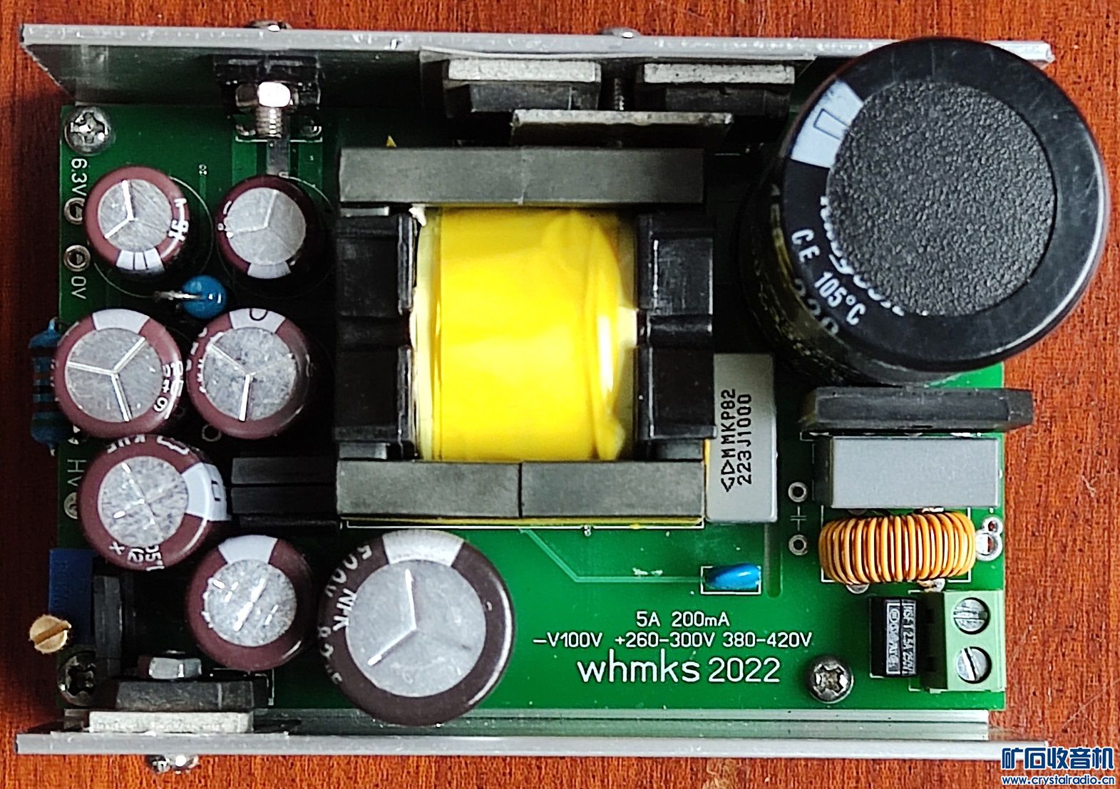

    一、制作,焊板有味道、绕变头都晕,锯壳手抽筋,唉!累死了。
二、测试
1、开机灯丝上电时间约70多ms,不是一开机就是最高电压,因此,不会对灯丝形成冲击。
2、开机高压上电时间,这个时间可适当调整,一般在15-25秒。

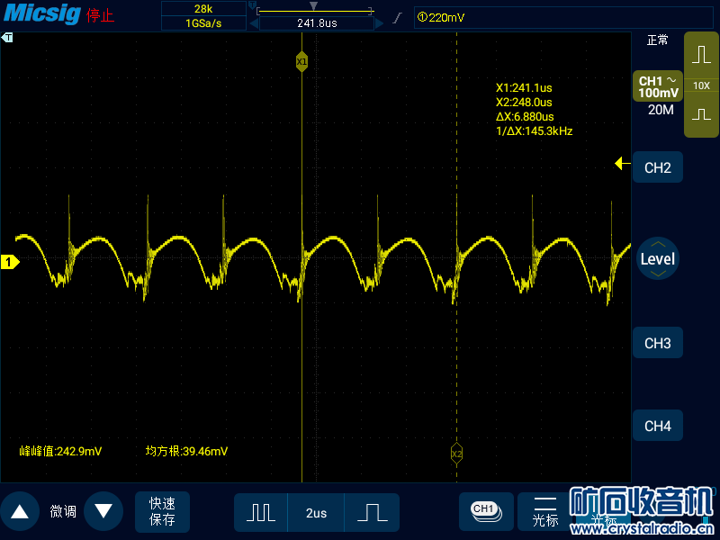

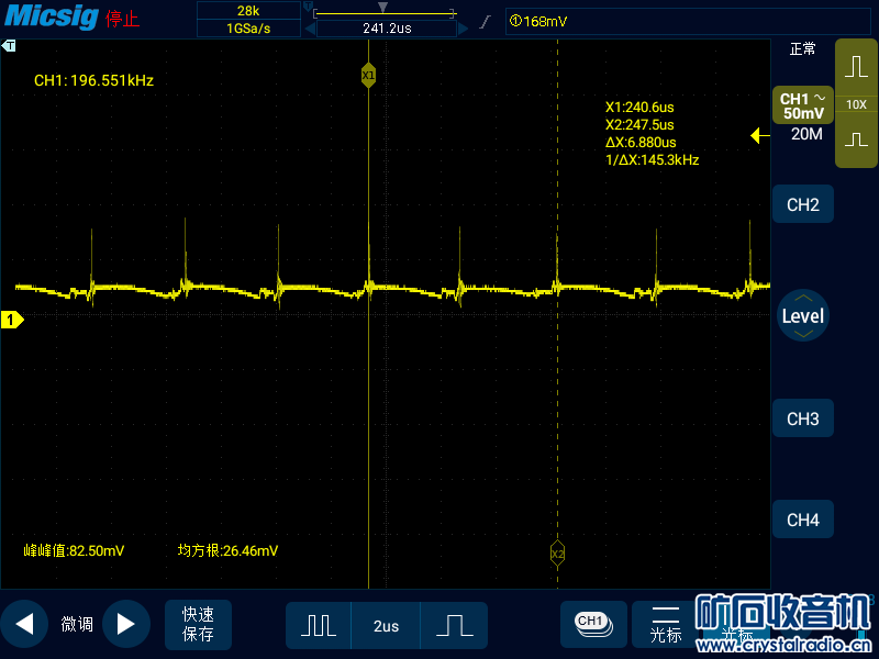

3、带载时电子滤波前后对比
在灯丝6.3V5A(线损和表头不准,所以电压变低)高压410V(调压不是精调,随着温度的升高,有1-2V的误差)200mA下,示波器用线夹测。
低频波在电子滤波前
低频波经电子滤波后
高频波在电子滤波前
高频波经电子滤波后

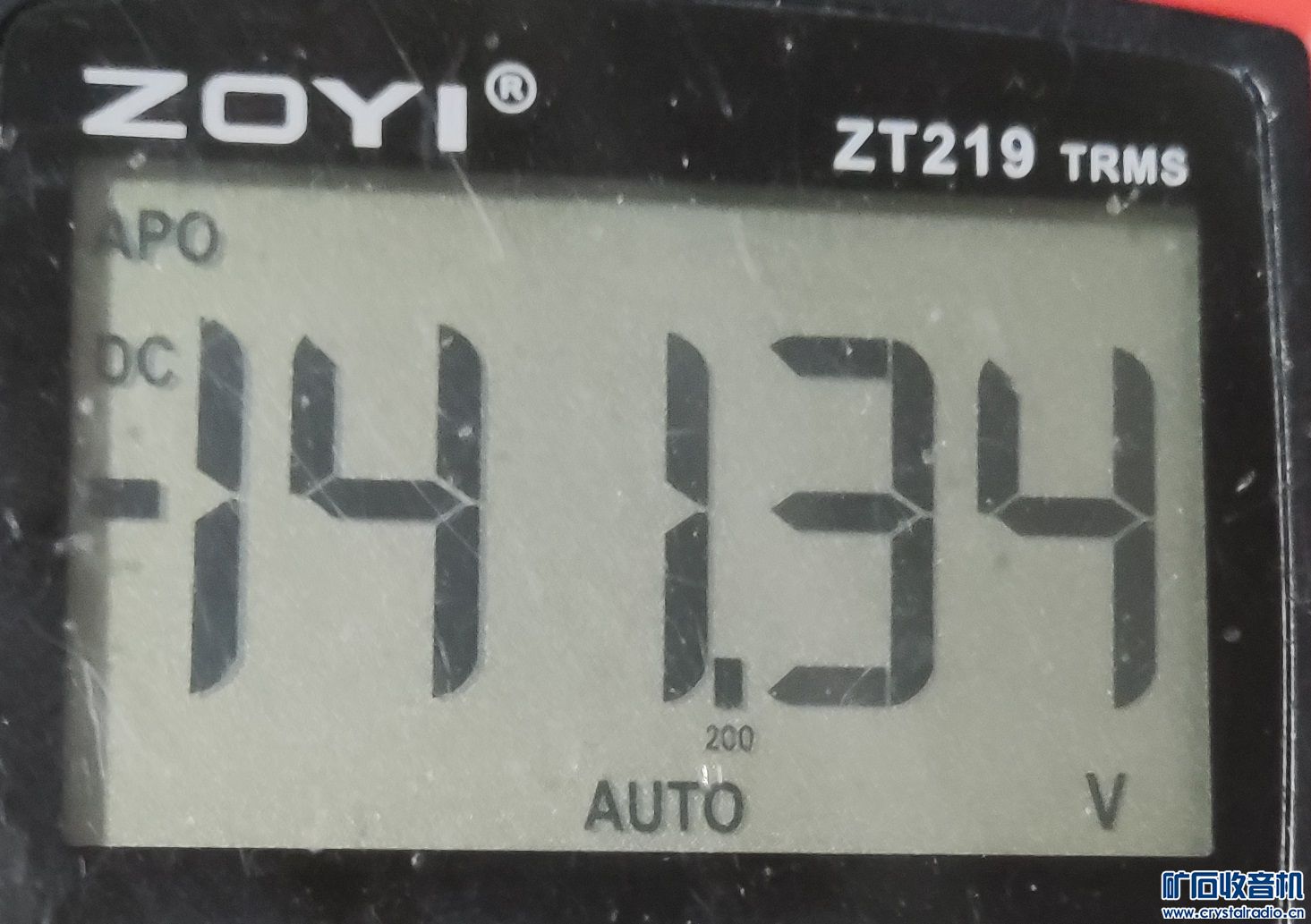

4、最高负压约140V,经RC和稳压管再稳压到100V,可用于300B的固偏电路。
5、稳压时温升测试,灯丝5A,高压调到380V200mA,压差约40V,工作半小时外壳温度升到67度 ,温升有45度,原机壳散热还不太够力。

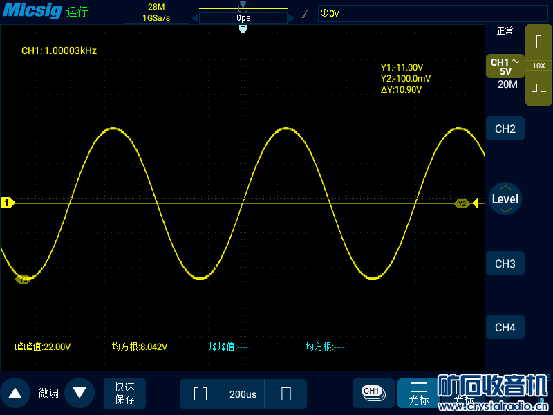

平衡有三个方面
一是波形对称性调平衡,主要是在满功率下看高、低频波形,要基本上下一致。
二是声道输出功率要基本平衡。

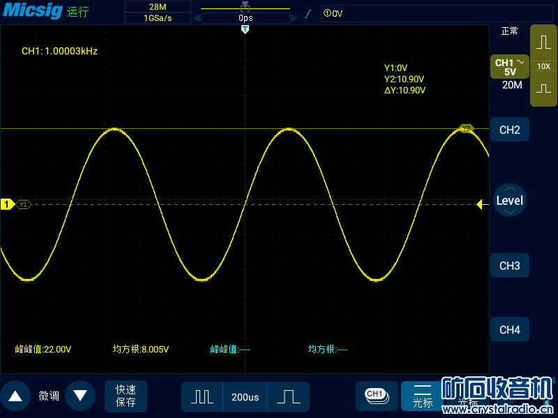

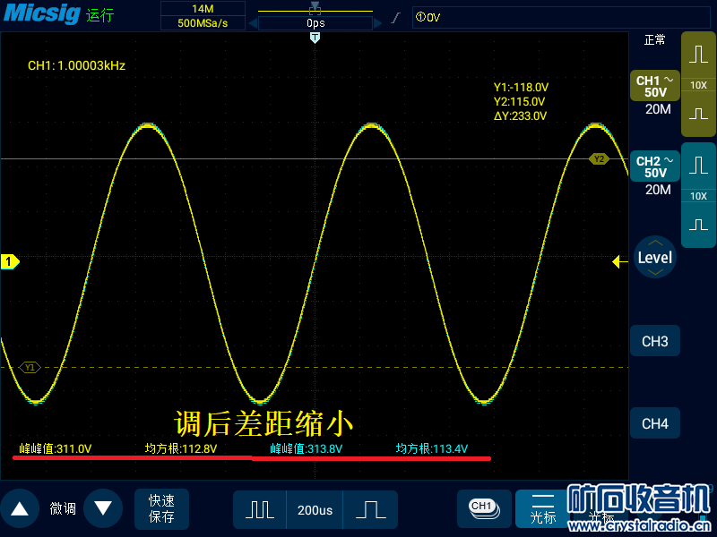

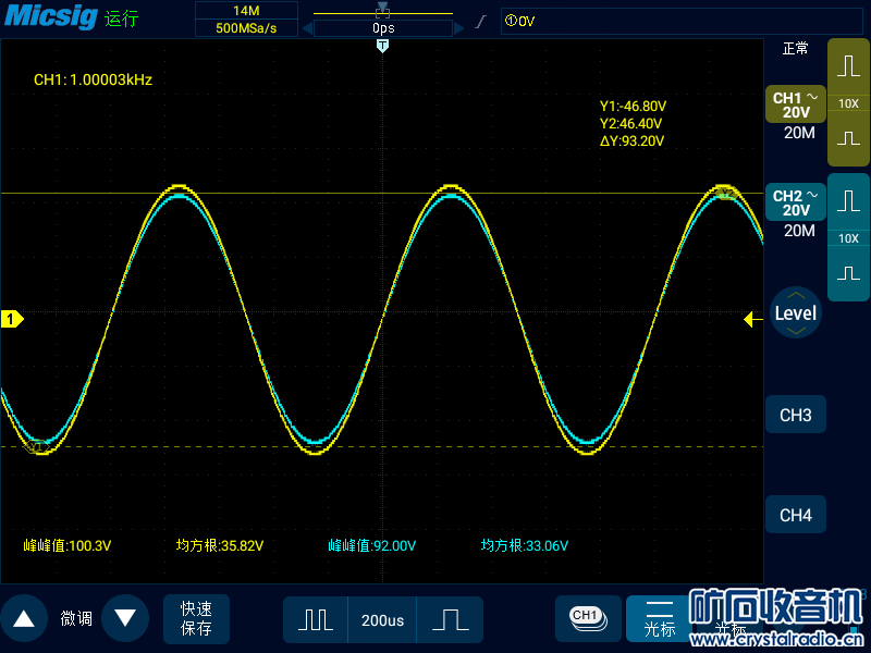

由于电子管的放大倍数不同,最后输出的功率也不同。
调整前二个声道的输出波。
原4P1S推动级的输出波,蓝黄线电压基本一致。
到了300B功率级的P极输出波就不一样了,蓝线功率大于黄线。
这个是由300B管不配对而引起的,先天不足可用后天补。
要调整推动的放大量来弥补。
就是把推动级调成不平衡,降低蓝线的推动电压。
把推动级调成不平衡。
这时300B的P极输出已基本一致。
输出功率也差不多。
三是电压、电流与输出功率匹配,目前没有佐证数据,所以不能说明因果关系,只能说个大概。就是在合适的电压和电流压,输出摆幅达到电压的1.2还是1.8倍最合理,这个要用数据去论证。这个主要解决一些误解,认为当高压低时加大电流,只要功耗达到,输出就能达到与电压高电流小一样的功率,却忽视了V/mA的这个指标。
有些观点不知对否,请坛友们指正。
