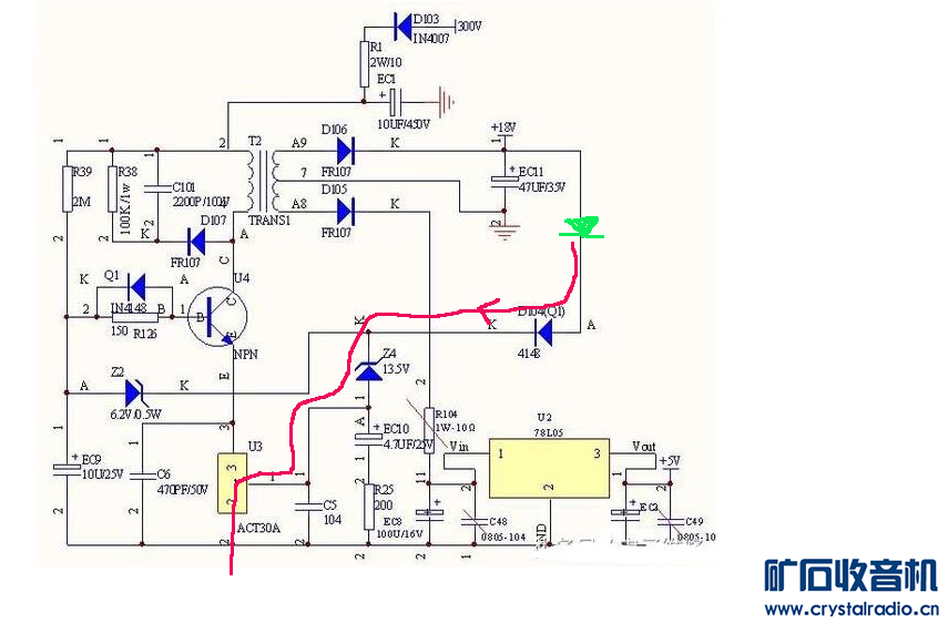

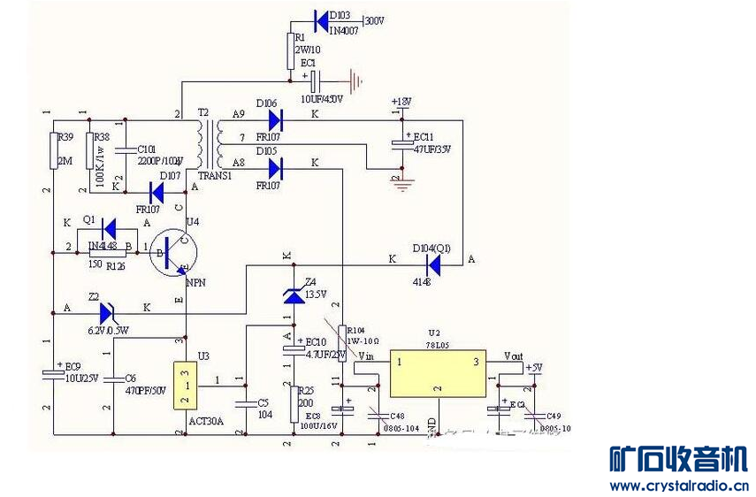

这是一个苏泊尔电磁炉18V和5V供电的小开关电源,原是一个电源小板,当时故障是开机后不能正常加热,经检查18V降至17.2V,其它零件均无异常,感觉可能是18V供电电压低的原因,所以就在网上购得一个小电源板,替换下来后就正常了,所以就没细想这原来小电源板的事,最近找到这个电磁炉电路和电源电路,可是一看这电路,如何调整哪些零件能提高输出电压,有点犯晕了,看介绍,ATC30A的1脚既是模块的电源脚又是反馈脚,是否改变EC10,R25的数值去调整?坛友们有对这个电路熟悉的给指点一下。附上有关资料。

Z4 13.5V稳压管

 楼主| 发表于 2022-6-7 22:10:30 | 显示全部楼层

也加热,加热一秒就停,停一秒又加热,反反复复.
Z4 13.5V稳压管测试也正常。
换电源板现在能使用了,但心中还是没底,虽然电压低,但也不是太低。至于是不是电源板造成的故障,先把供电电压搞正常再说。所以先看看这个电源电路能否正常输出18V。这电源电路看起来简单,但这么简单的电路反而更迷惑了。
