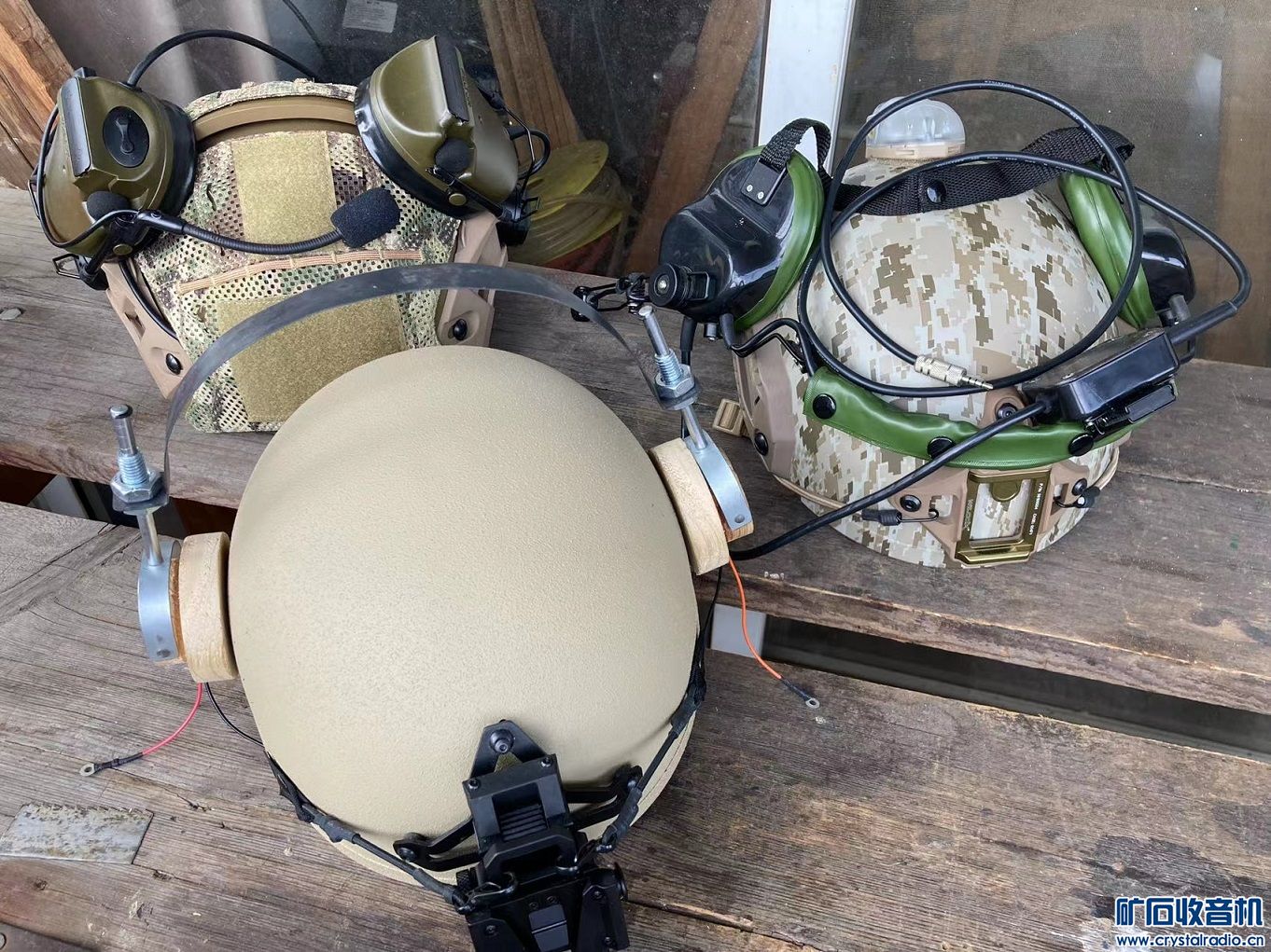

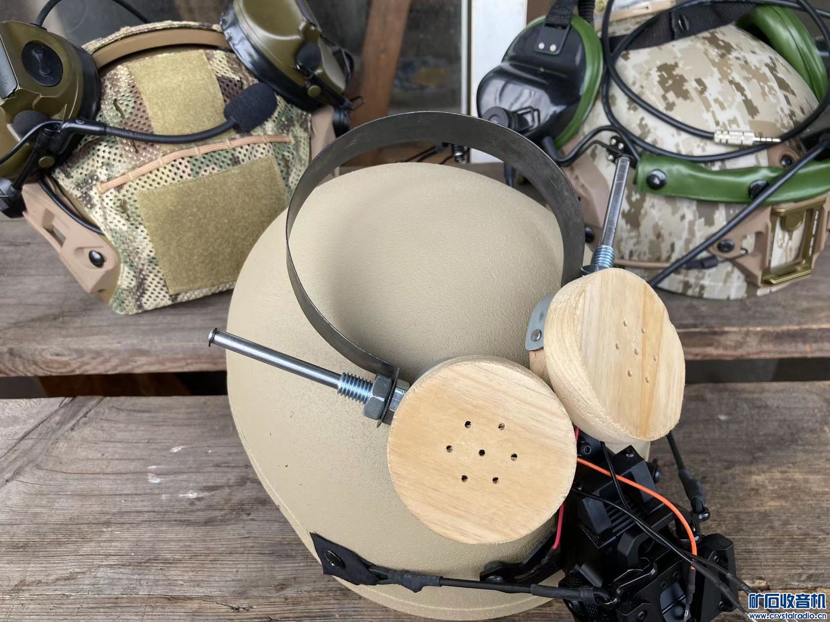

这是今天完成后的样子 等不及先发帖 慢慢再做个海绵、迷彩布的套子套上看着就顺眼了。

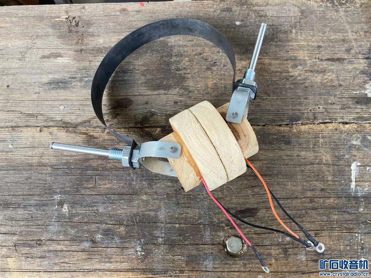

用高级600欧动圈式咪头、红棉小提琴精选桐木边角料、高级毛毡垫打造的放音单元
高纯度软铁支架

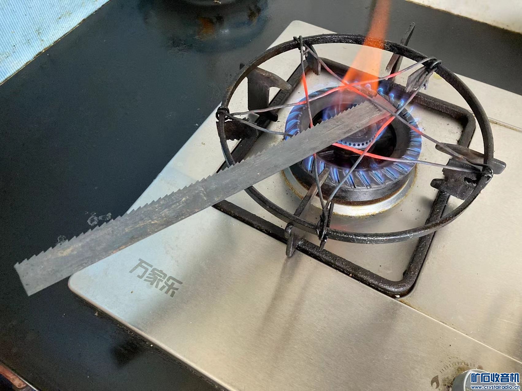

82年的高级50铬钒弹簧钢锯条边角料
经过高级万家乐退火炉,退火后锉除锯齿。
弯折打孔
精心装配
经过试听,这种动圈开放式高阻耳机,左右单元之间声波通过外空气有负40分贝0.5毫秒的延时互耦,声音更真实自然,我不想用任何词语来形容她的音质,我只想一直听她吟唱

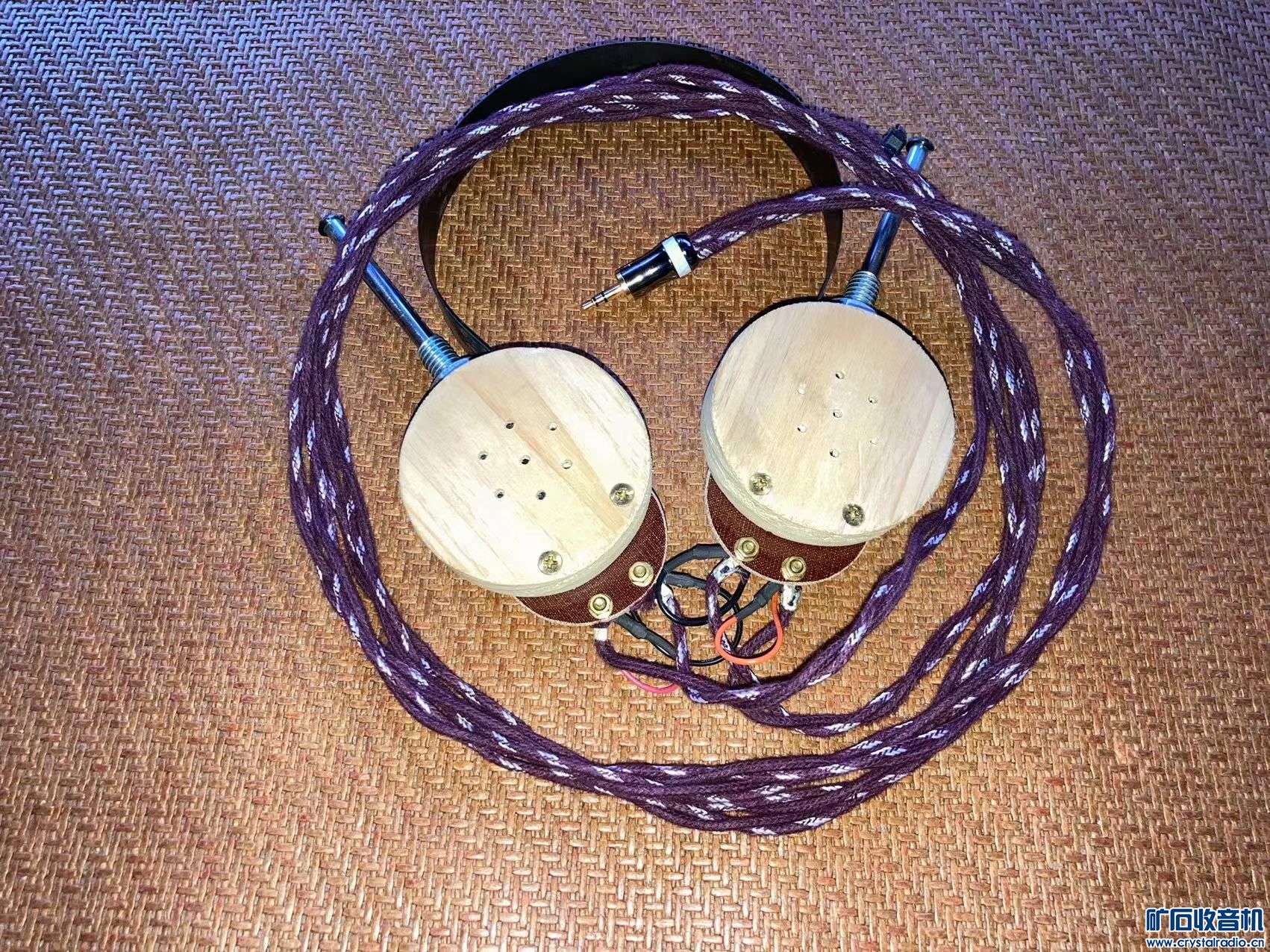

 楼主| 发表于 2022-8-16 15:14:52 | 显示全部楼层
MF35_ 发表于 2022-8-15 16:49
这么热的天儿你还折腾,你精神头真足
据说现在这个花线蛮贵,我就用花线当耳机发骚线
楼主能把硬的整成软的,佩服!如果把加工好的软锯条再淬火变硬有弹性就更秒了。
