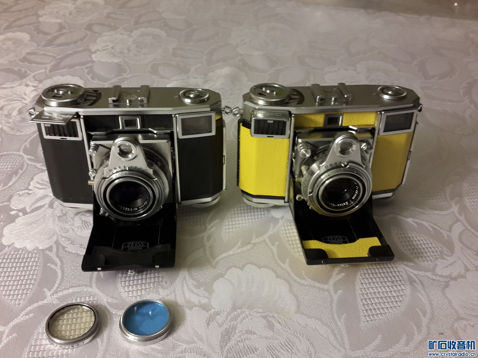

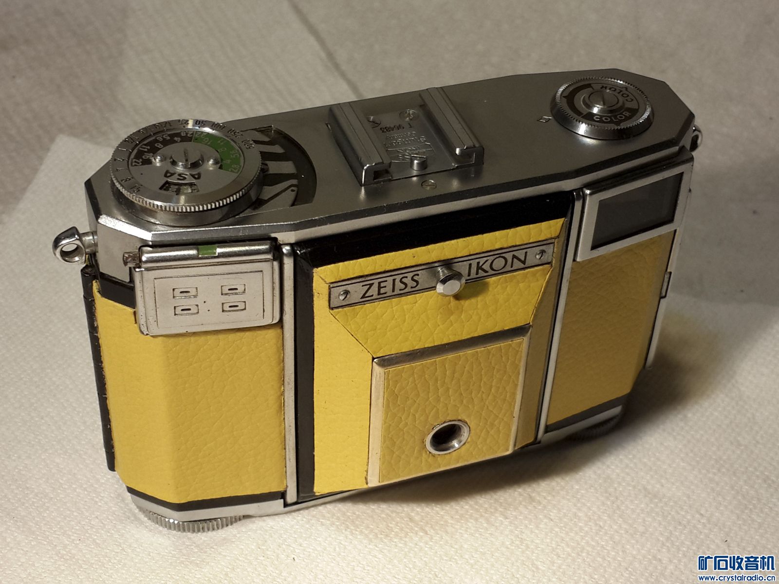

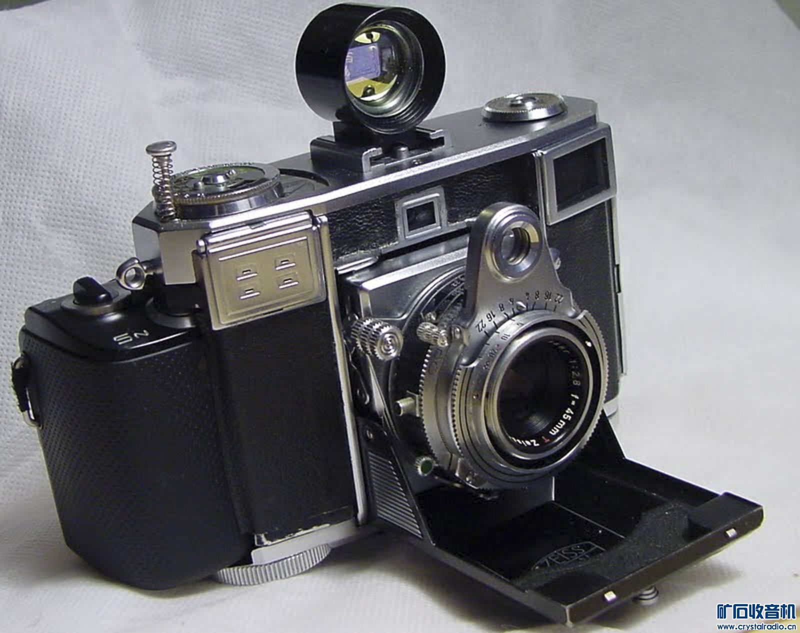

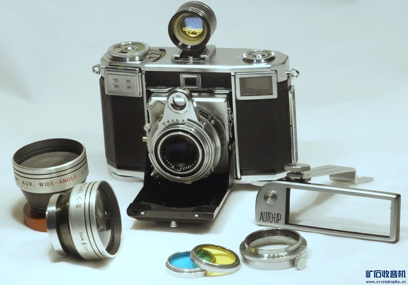

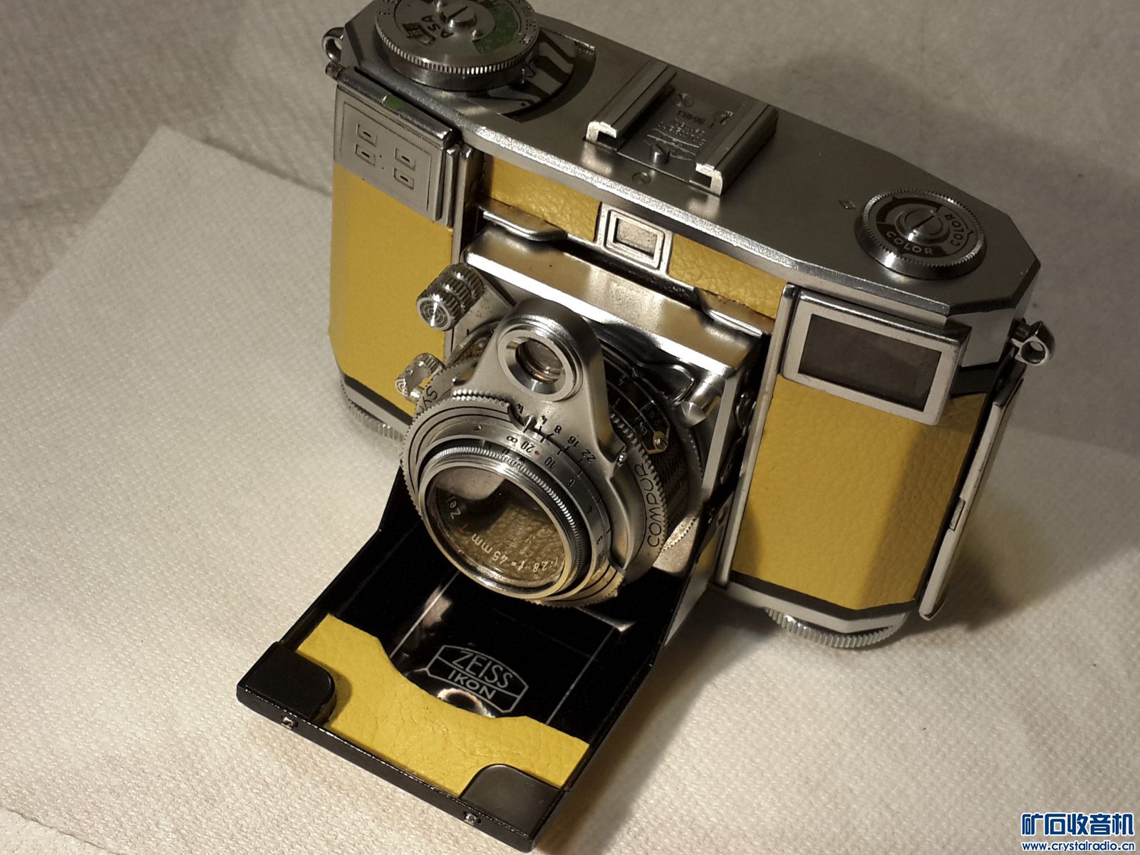

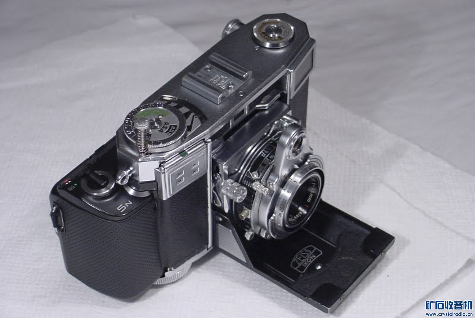

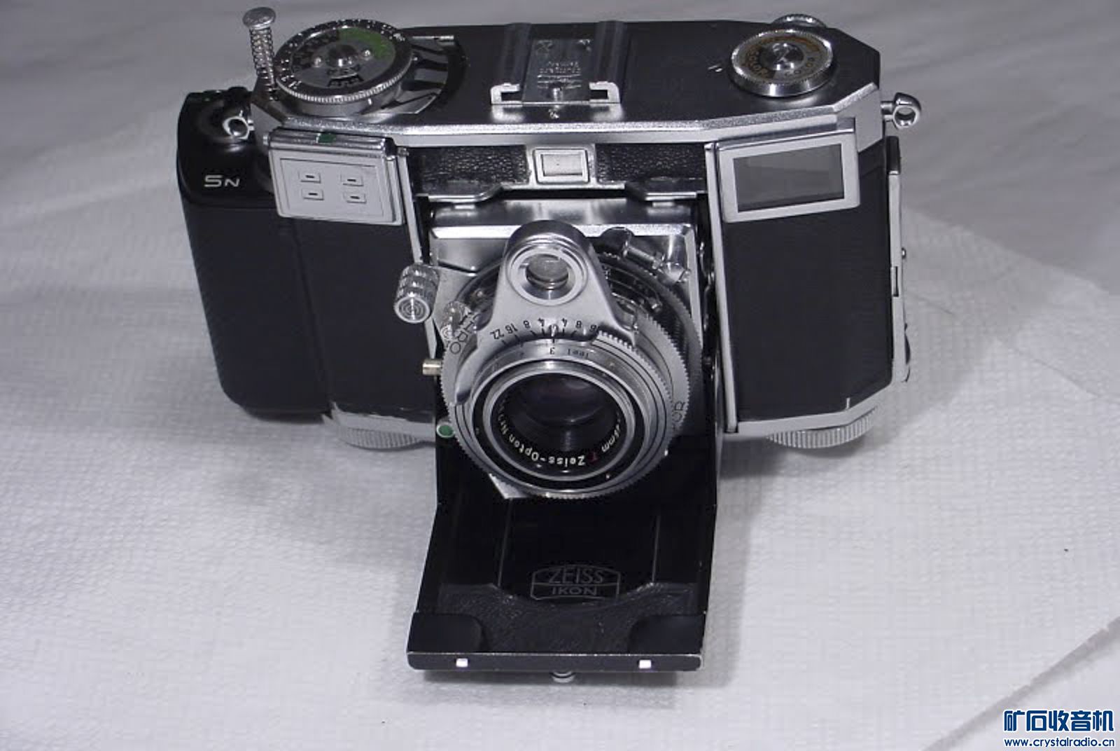

蔡司旁轴相机(色友称为女伯爵),身才小巧,制作精致,外观设计漂亮,配蔡司45㎜/2.8天塞镜头,四片三组,调谐前镜片聚焦组。它的对焦系统很特别,调焦时镜头上方的小镜片联动旋转,使其黄斑重叠实现对焦,这种设计在旁轴相机中很少见到。镜头有皮腔,可以折叠收回,拍照片时打开镜头伸出。快门速度为1/秒一500/秒,有B门。

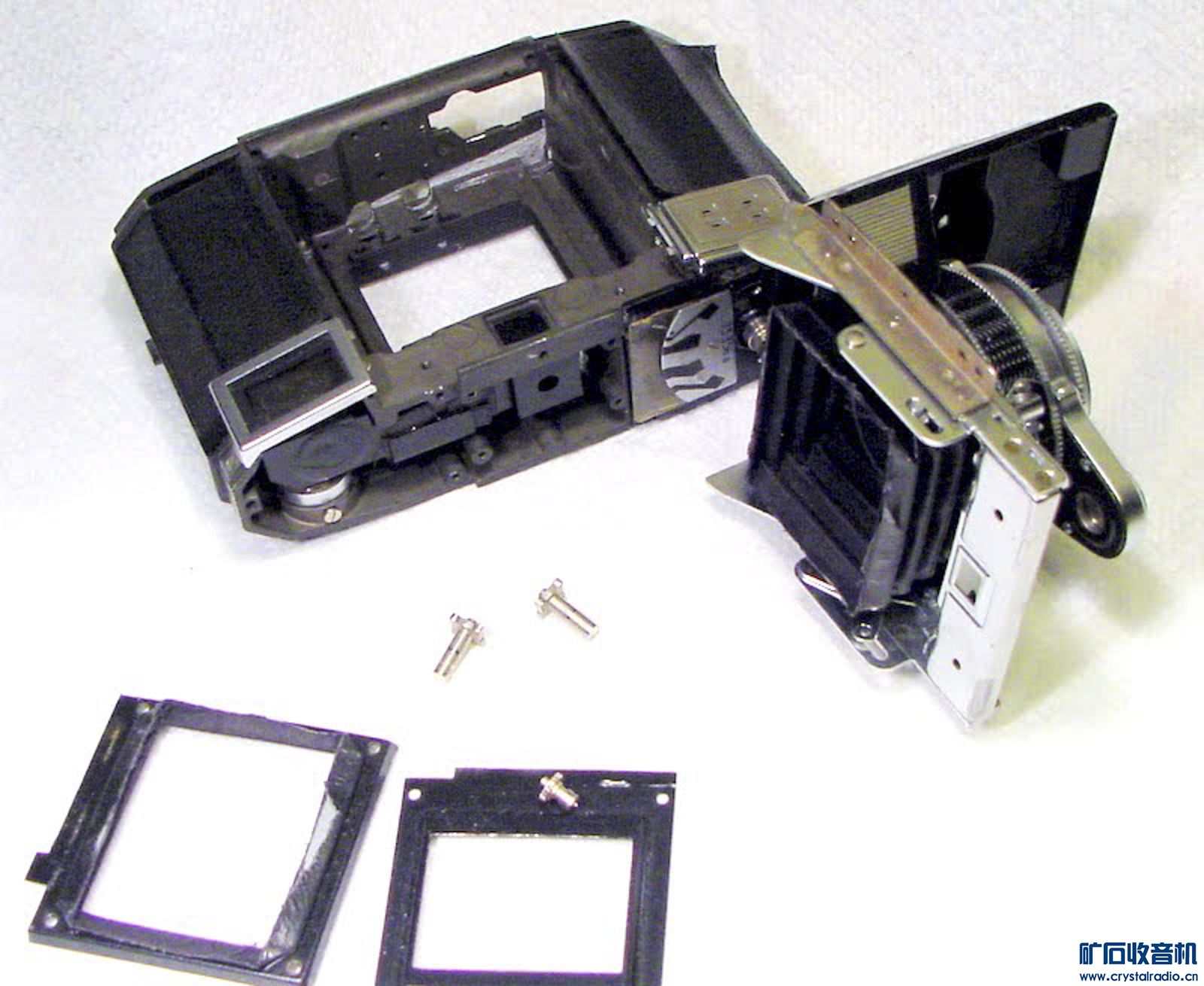

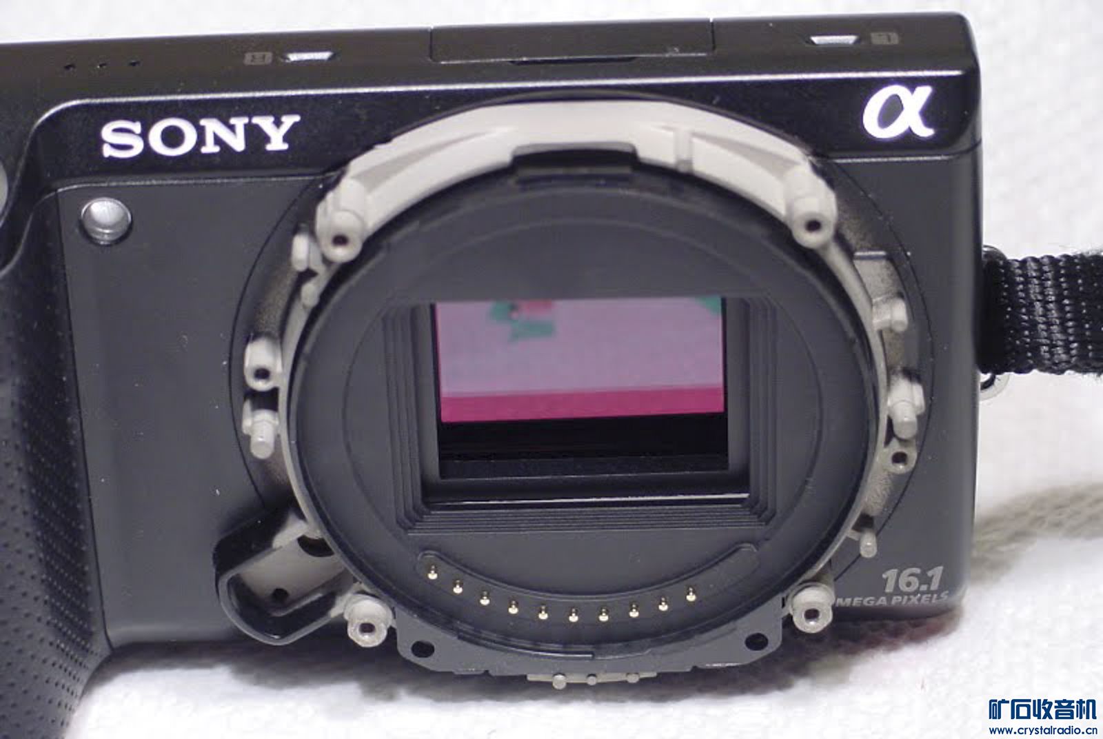

改为数码有两种方法:
一,将保留旁轴相机对焦系统,保留其机身,数码相机作为机背,记录实现数码成像。
二,将其镜头取下,通过制作特别的转接环,使镜头在索尼无反相机上实现数码成像。
下面就这两种改制方法用图片与朋友们分享分享,谢谢朋友们的到访观赏

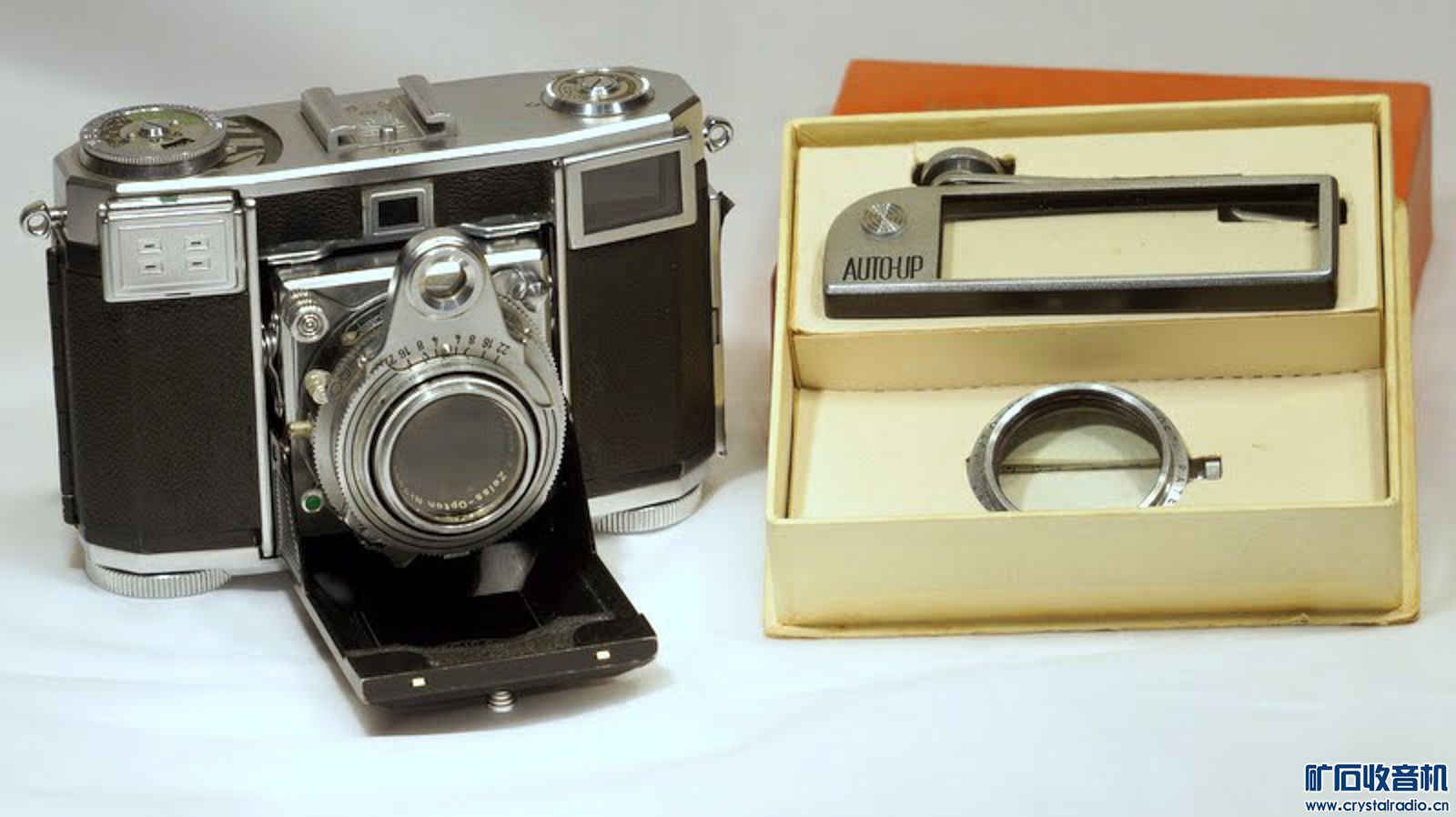

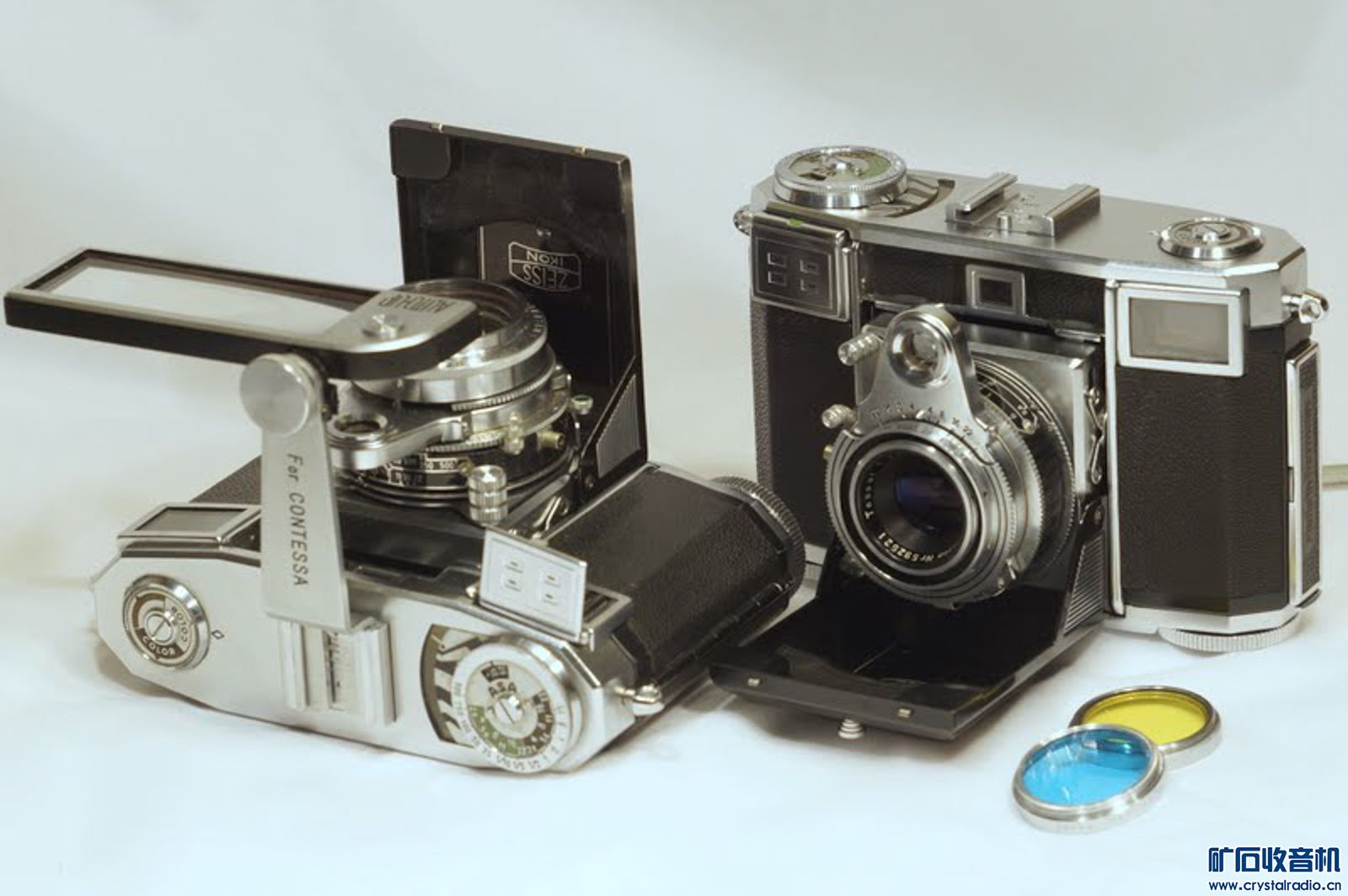

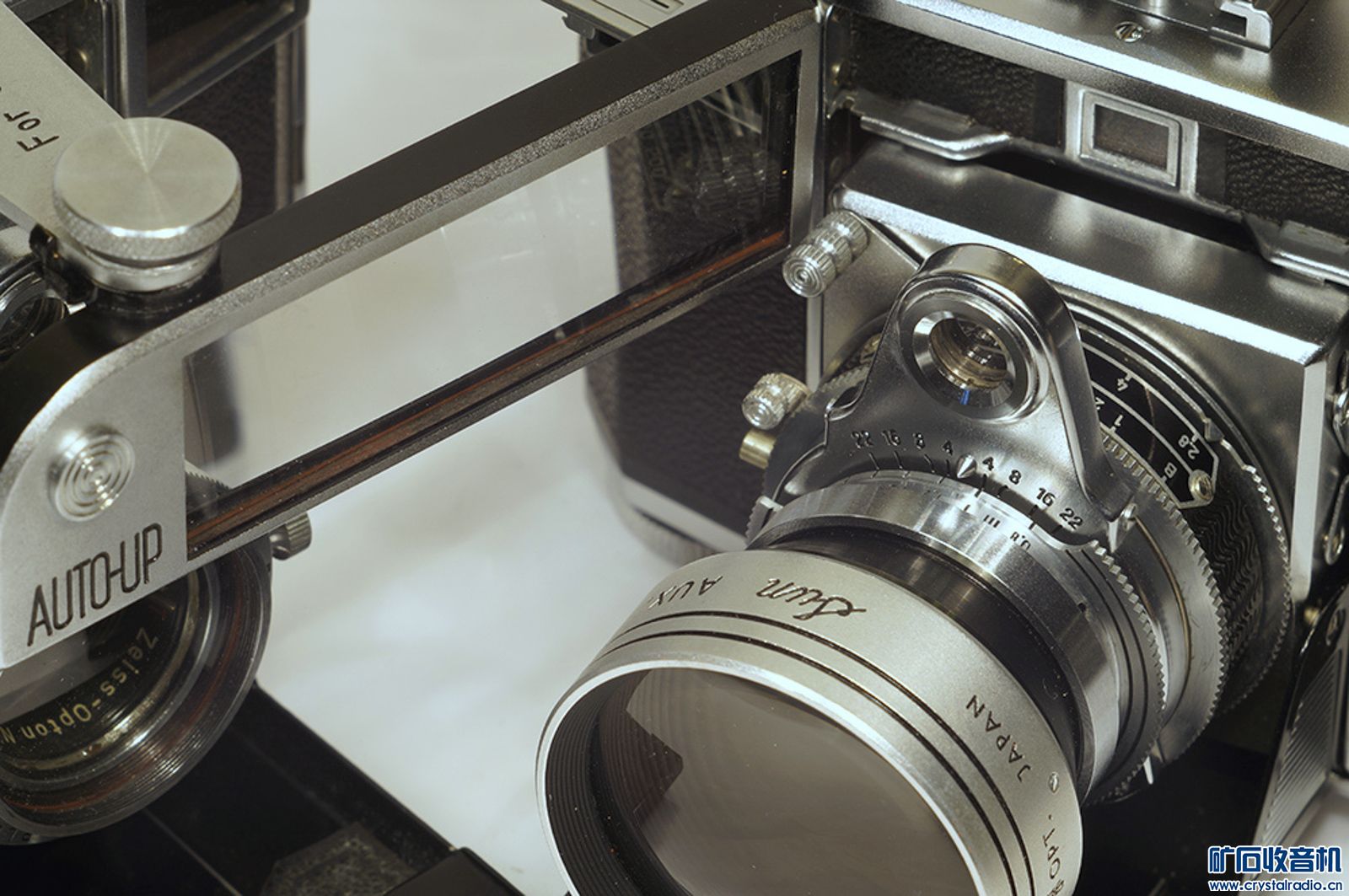

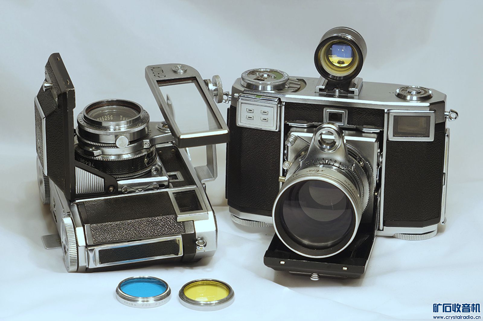

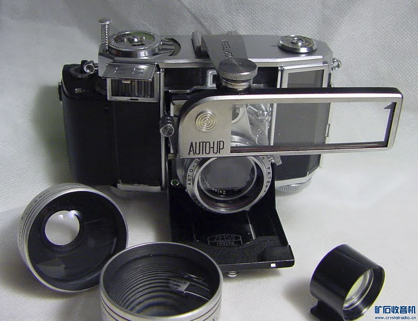

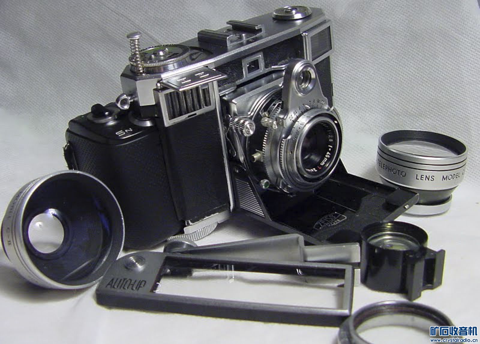

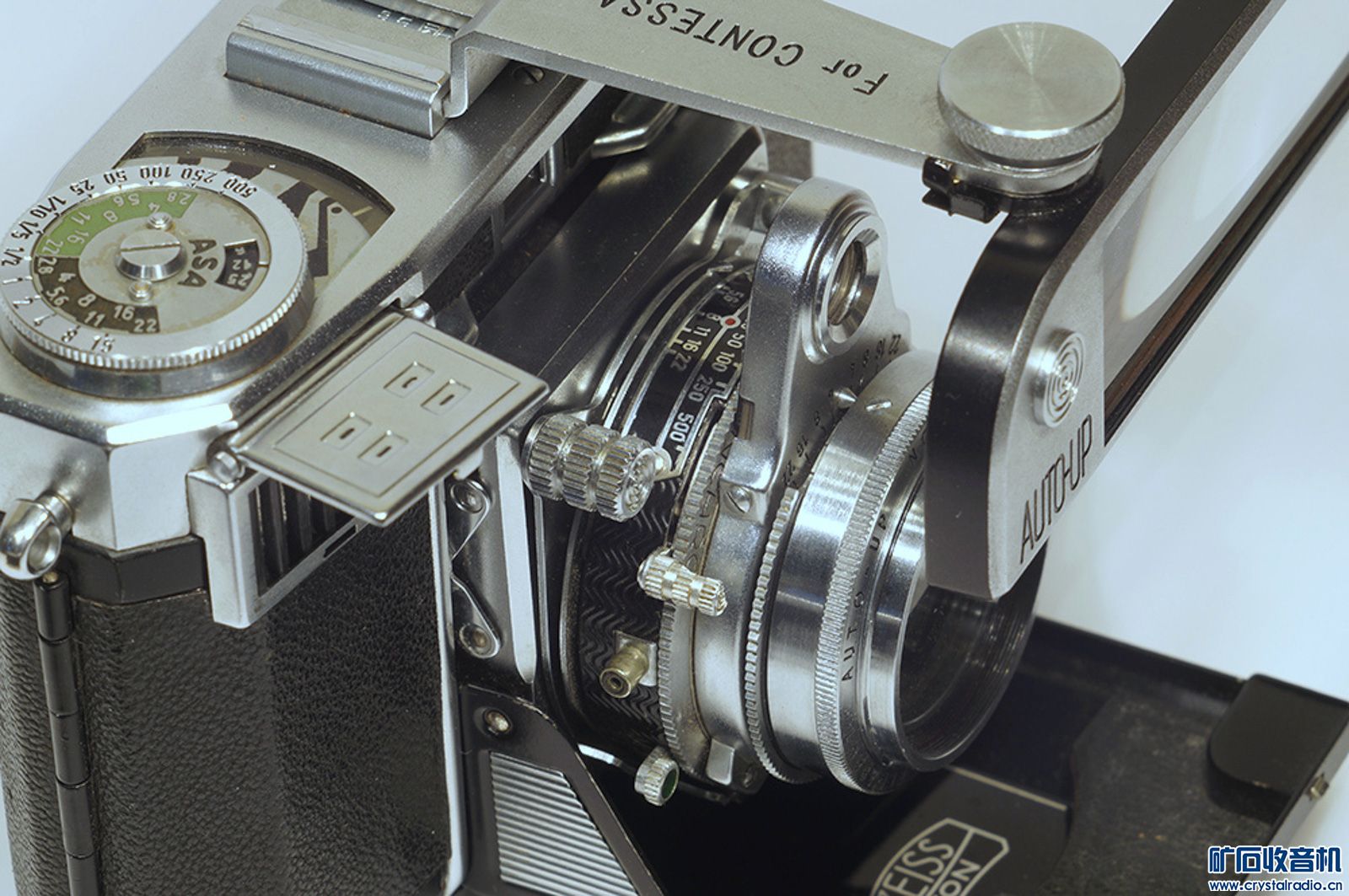

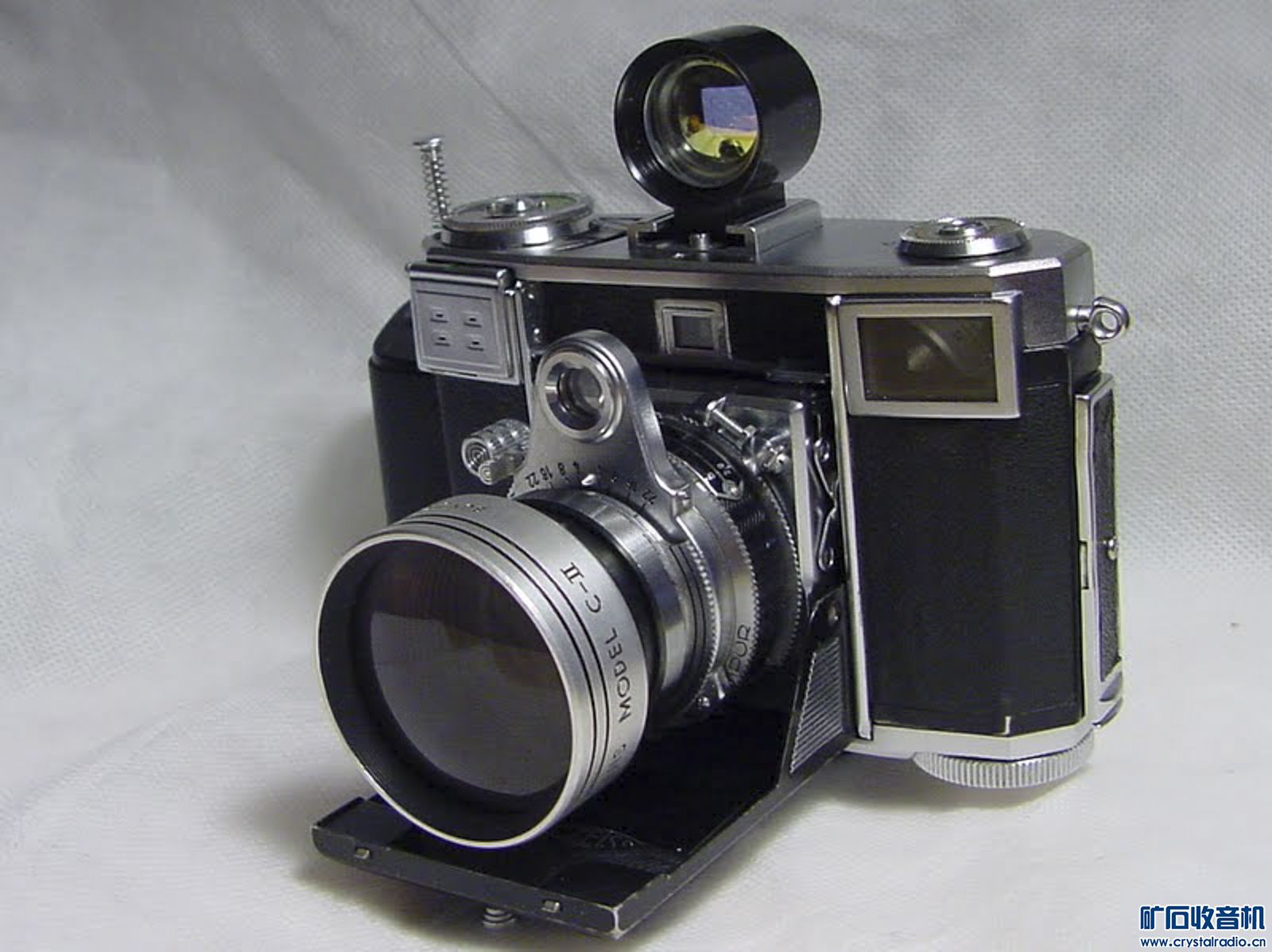

先展示改制前的原相机图片,与这部相机的近拍系统,广角,长焦镜头,取景器。
近拍系统与广角,长焦镜头
近拍系统与广角,长焦镜头

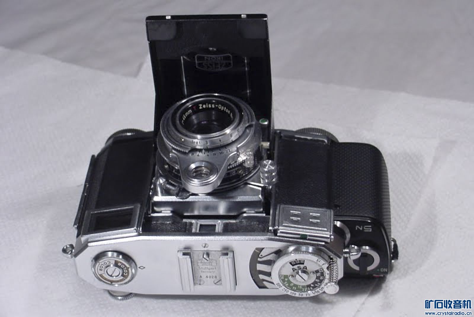

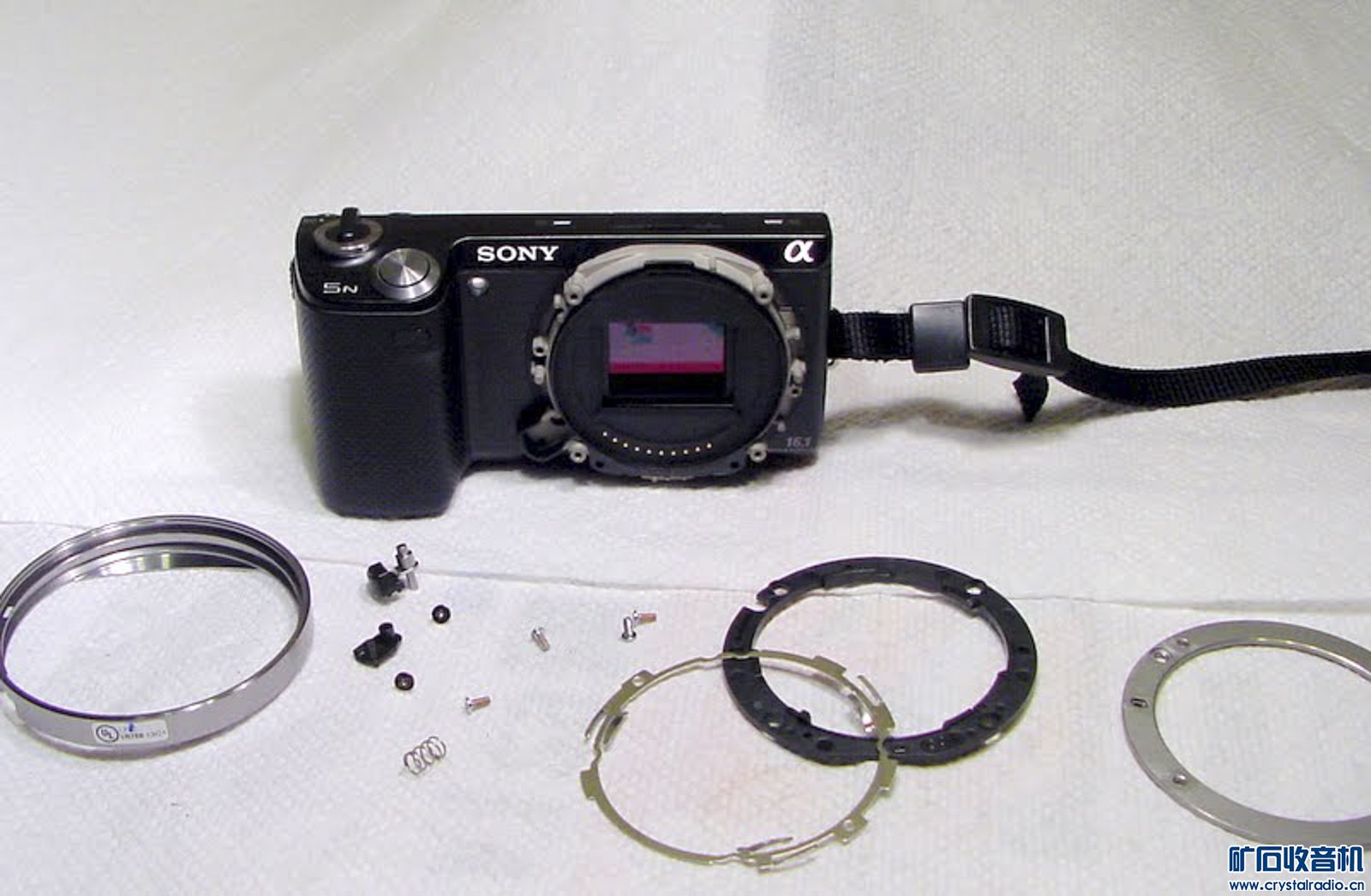

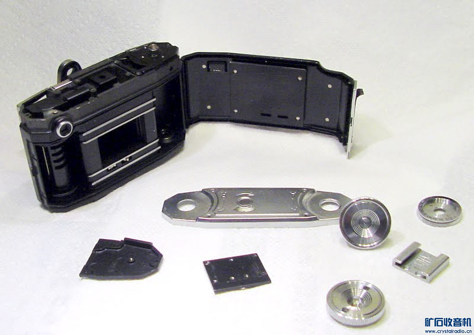

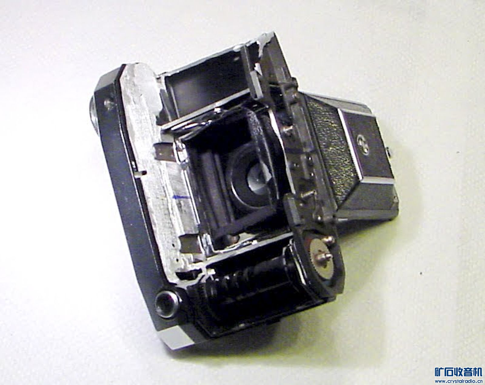

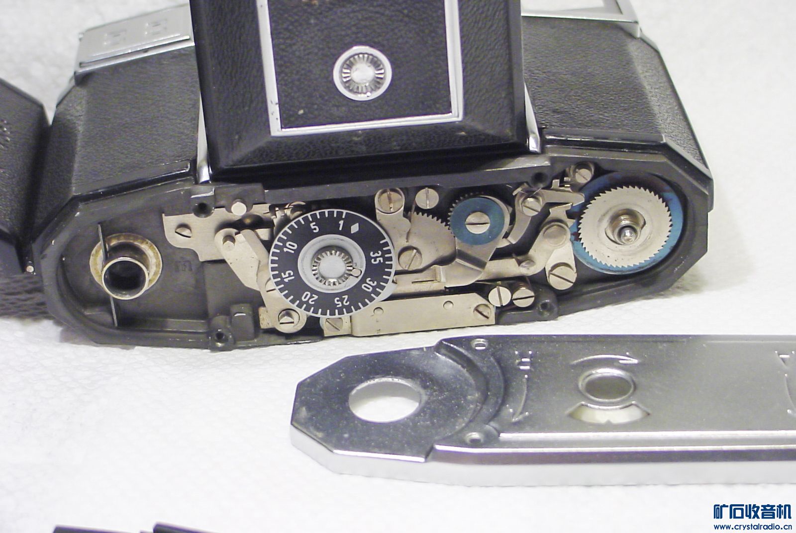

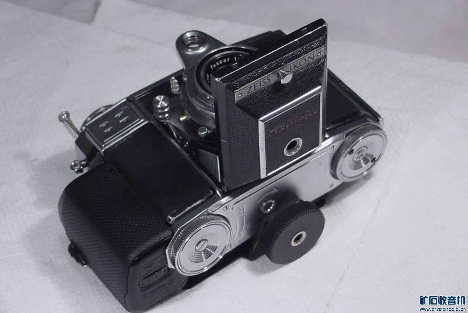

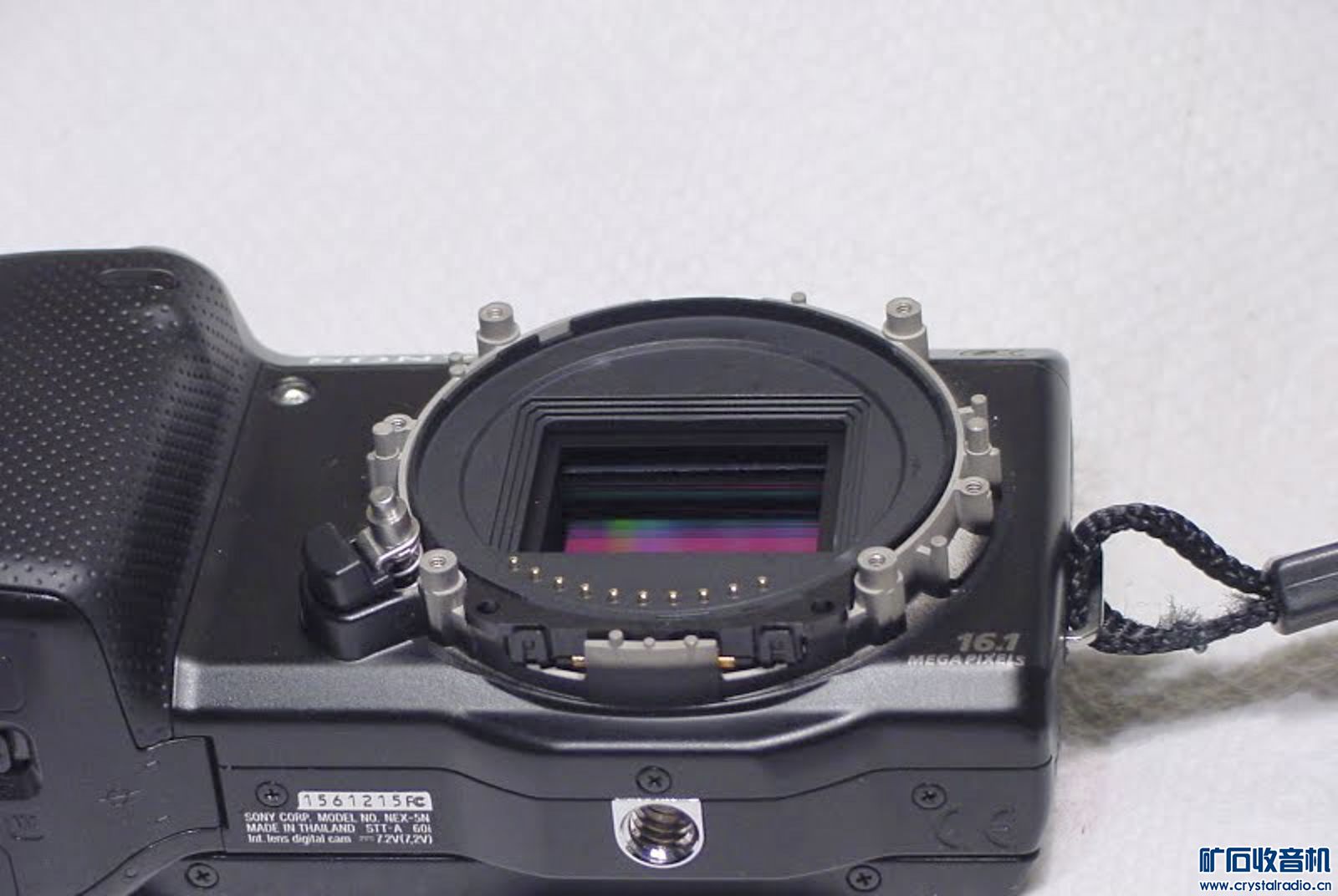

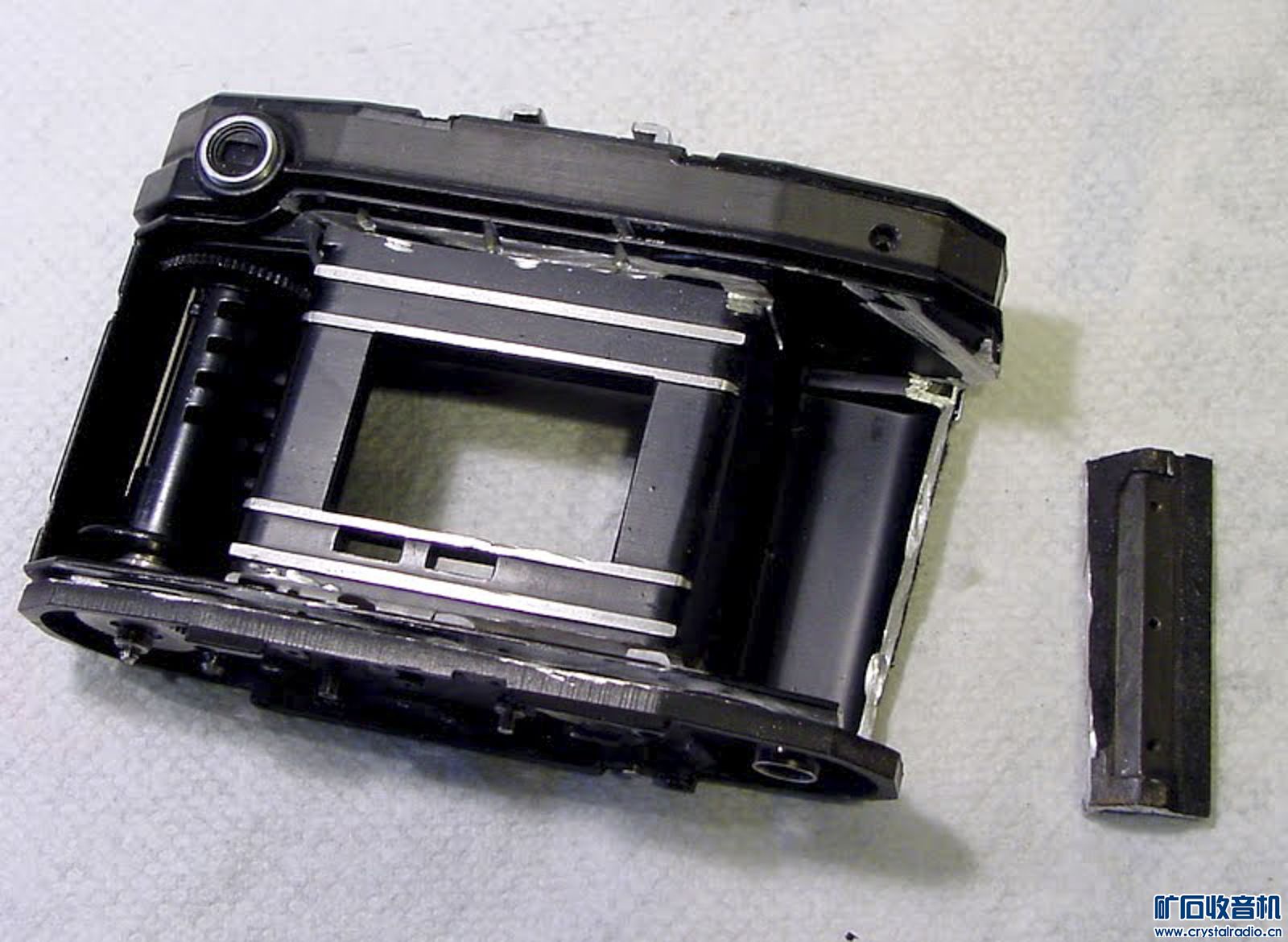

 楼主| 发表于 2022-6-7 08:21:55 | 显示全部楼层

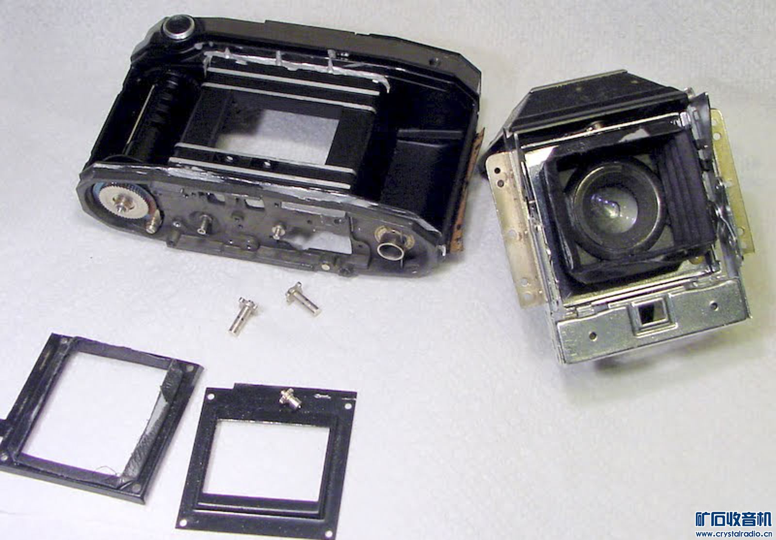

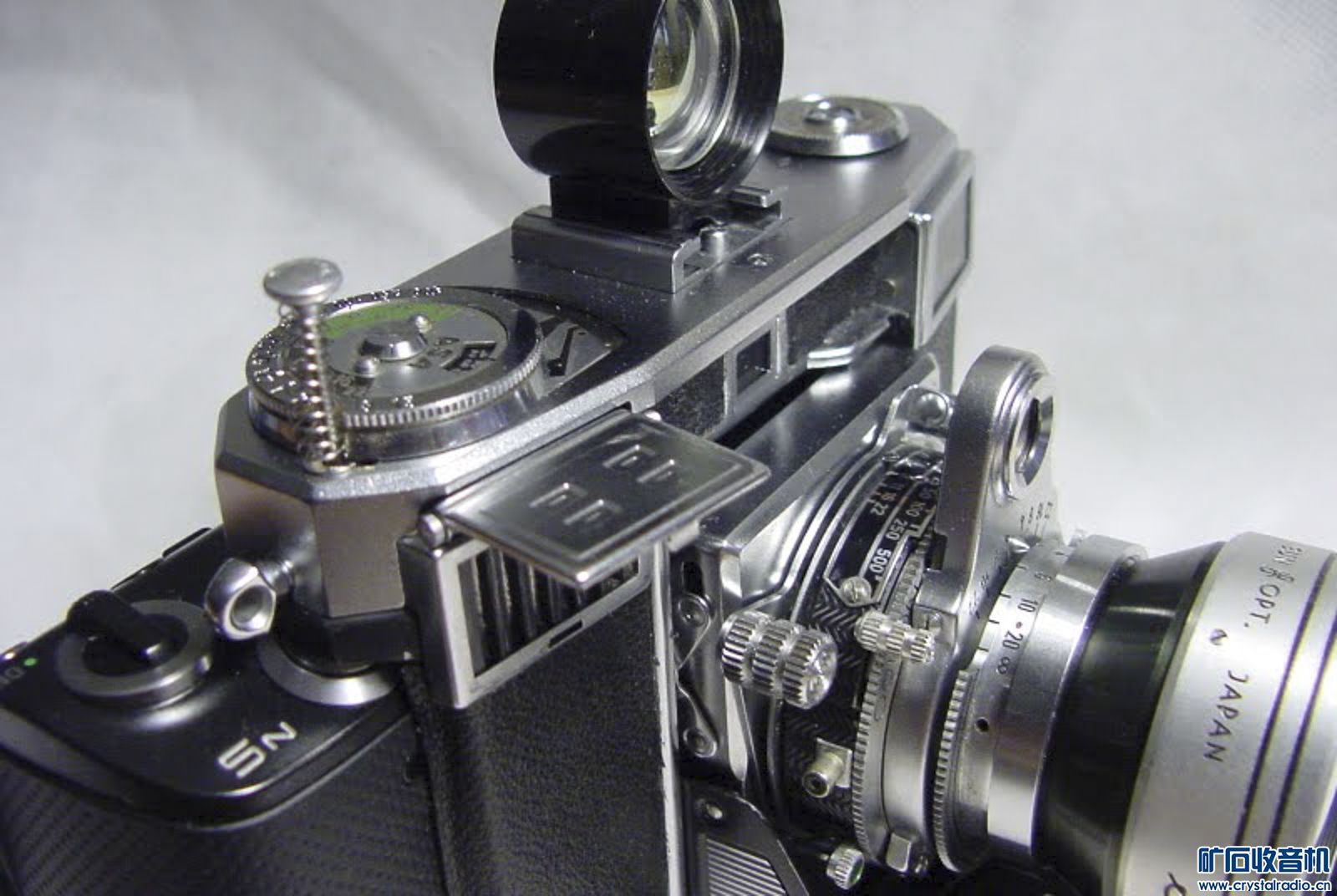

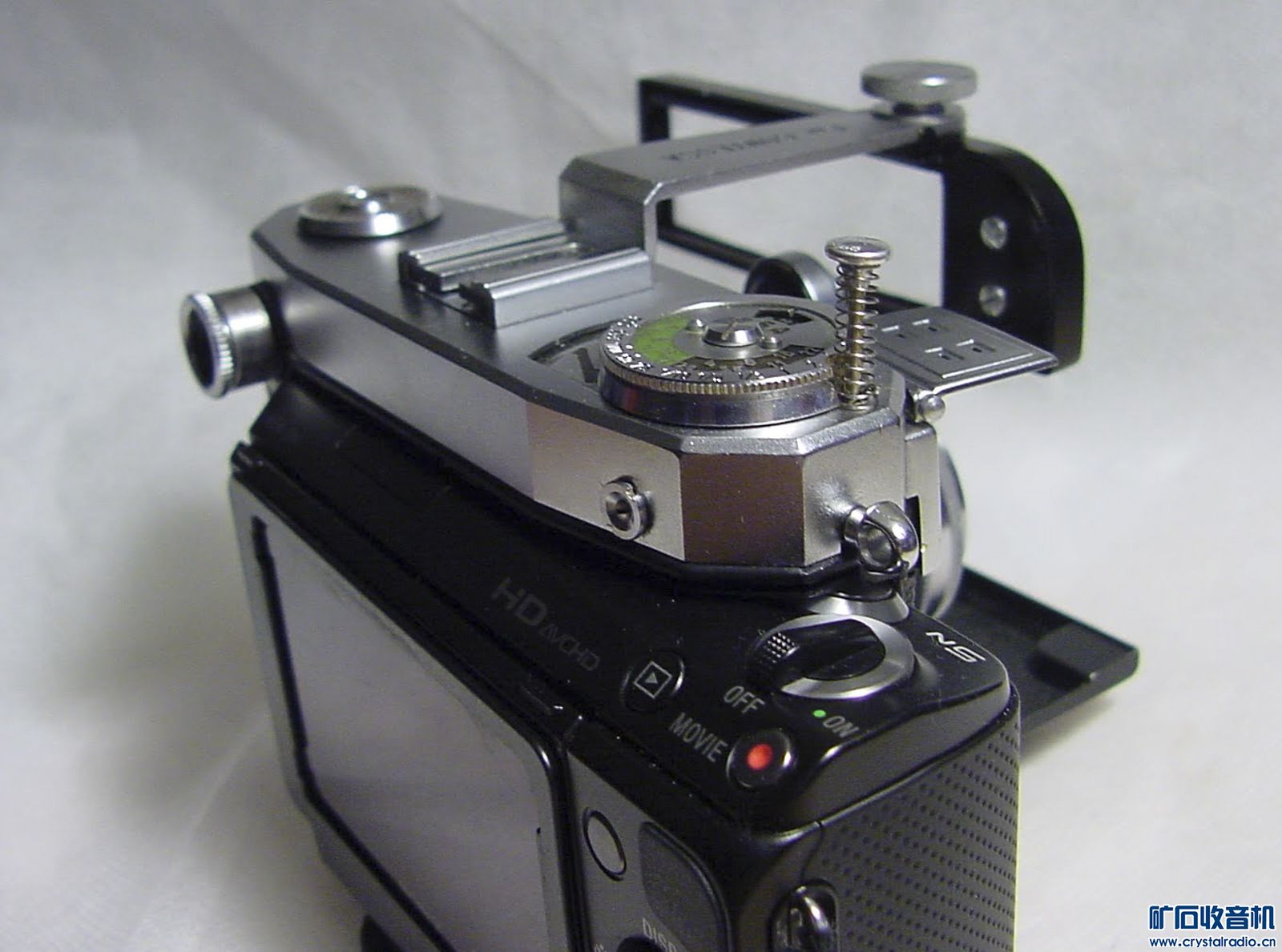

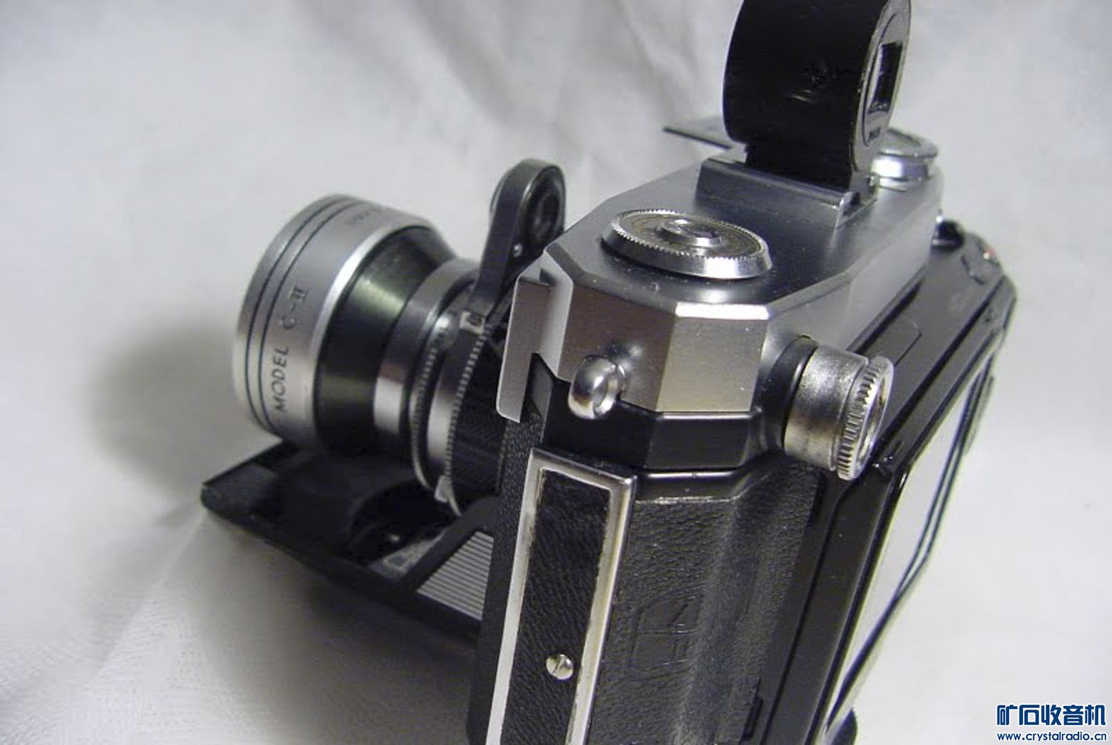

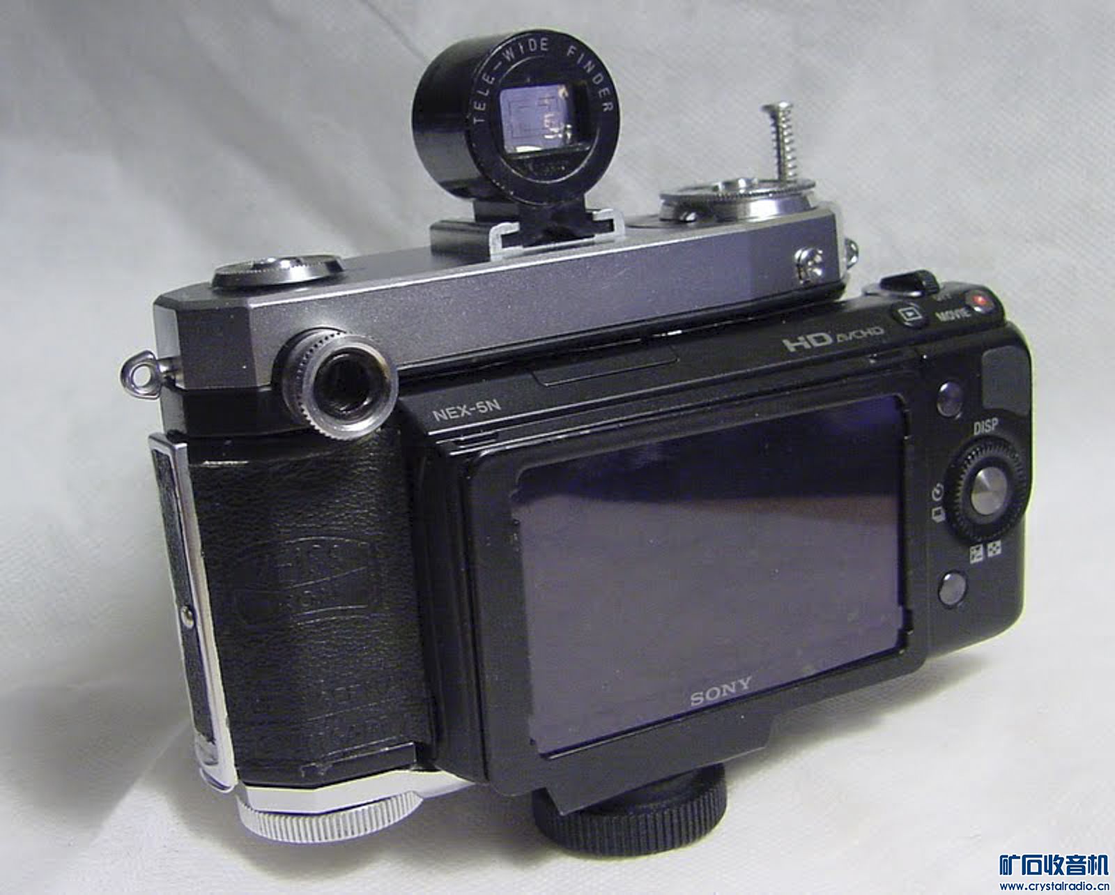

改机身为数码相机,用相机的旁轴系统对焦,很有乐趣。
由于法兰太短不得不对数码相机做一点改造。
旁轴系统对焦
旁轴系统对焦
改制完成后
改制完成后

发表于 2022-6-7 08:24:56 | 显示全部楼层
会玩,这么多蔡司相机在国外才能买到,无限远能够呵焦?
 楼主| 发表于 2022-6-7 08:26:45 | 显示全部楼层
改制完成后,原来相机的一切配件都可以正常使用

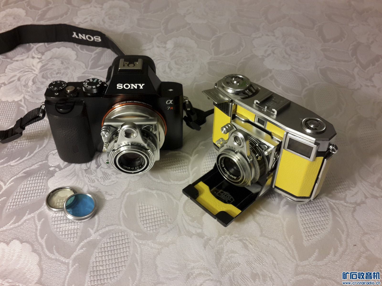

第二种方法将相机镜头取下来,制作转接环,安装在数码相机上使用。

 楼主| 发表于 2022-6-7 09:02:49 | 显示全部楼层
头脑发热,对这个相机感兴趣时,就连买了好几台
改制完成后,远近都可以正常对焦。
有些改制后无限远不能对焦,原因是改制时转接环距离不对,才会出现这种情况。
谢谢朋友的到访!
