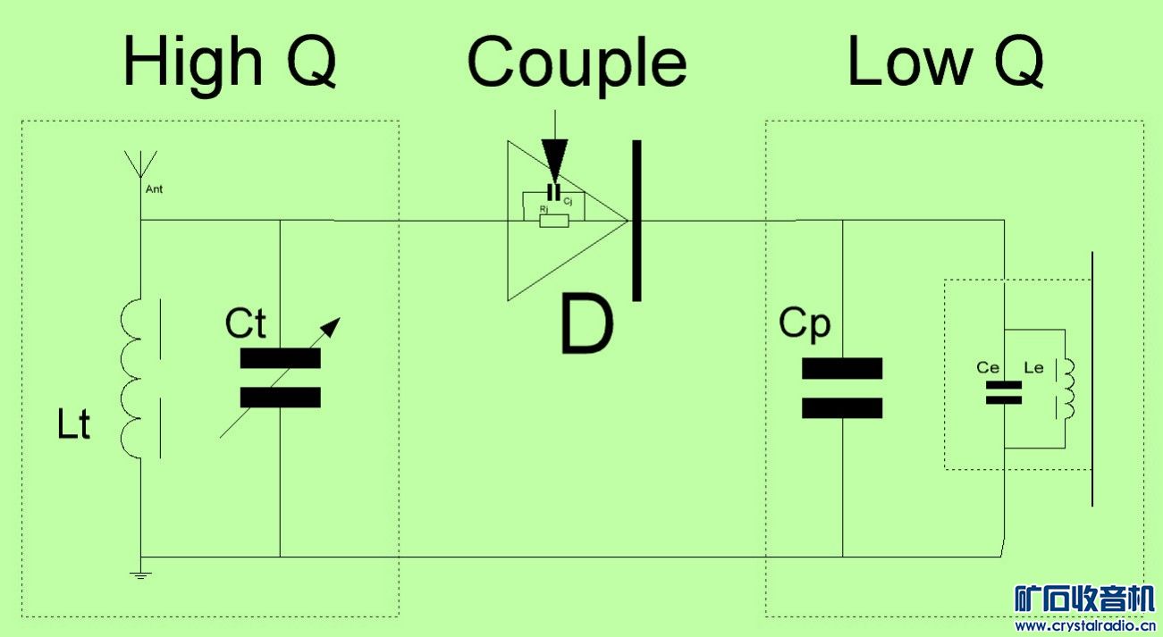

发表于 2022-6-8 21:22:11 | 显示全部楼层
awxd 发表于 2022-6-7 20:26
总之我大概理解了,这个电容的容值是比较随意的,只要不太大也不太小就行。我就按二极管2200pf,场效应管47 ...
矿机元件少,每个元件参数在特定情形下都有一个最佳配比,最好都能进行动态调整,如果取固定值通常也应该介于一个合理区间,但无论如何也不会是”随意“的。拿最简单的二极管检波矿机电路来说,在高频通路上,下面的高低Q回路借助二极管的结电容进行耦合,旁路电容Cp取值将影响对电台信号的选择性;对于检波后产生的音频信号,旁路电容取值又会对耳机频响发挥影响。建议先测量下自己所用耳机在高低频下的电感量与分布电容,再来决定旁路电容值,用一个可调电容最好。
