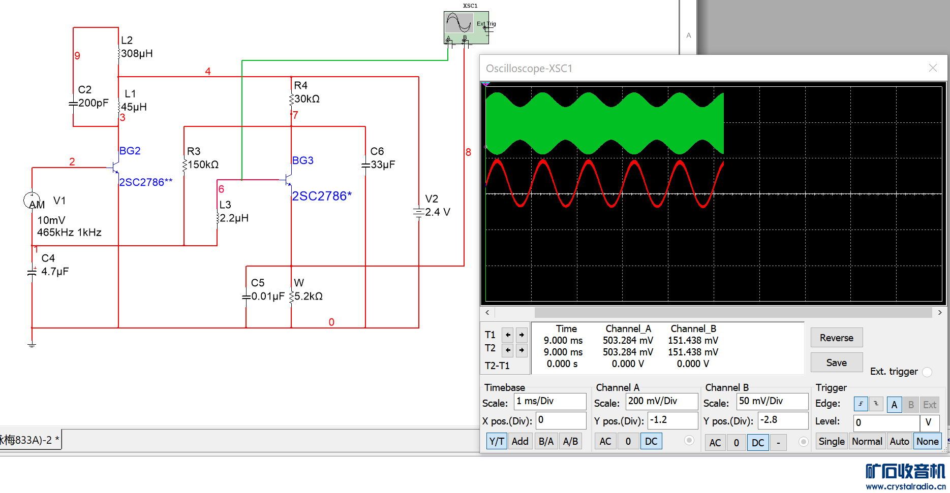

如图,咏梅833A。
检波三极管BG3,首先计算静态工作点。
老衲早忘光了,一个简单的三极管,老衲在纸上比划了半天,才算出BG3的Ib=0.7uA,Ie=0.023mA。
由此可知,检波三极管工作在接近截止的放大状态下。
看波形,三极管检波的波形还可以。但是,BG2的基极电压50mV时,波形会失真。
那个C6不知什么用,无论BG2基极电压多少,这个C6无论多大多小,波形形状大小都基本不变。
看情况,C6是起AGC作用的,但作用有限。
看样子,三极管检波是小信号检波,但是,不是平方律检波,而是小信号包络检波。因此,三极管检波的音质不差。
三极管检波只能用一级中放,不能用两级中放。

 楼主| 发表于 2022-6-6 00:49:43 | 显示全部楼层
仔细看了一下,C6还是有作用的,大概是滤波。
如果C6不接,检波后的波形不光滑,有锯齿,如下图:
如果C6扩大1000倍,改成33uF,检波波形和0.033uF差不多,如下图所示:

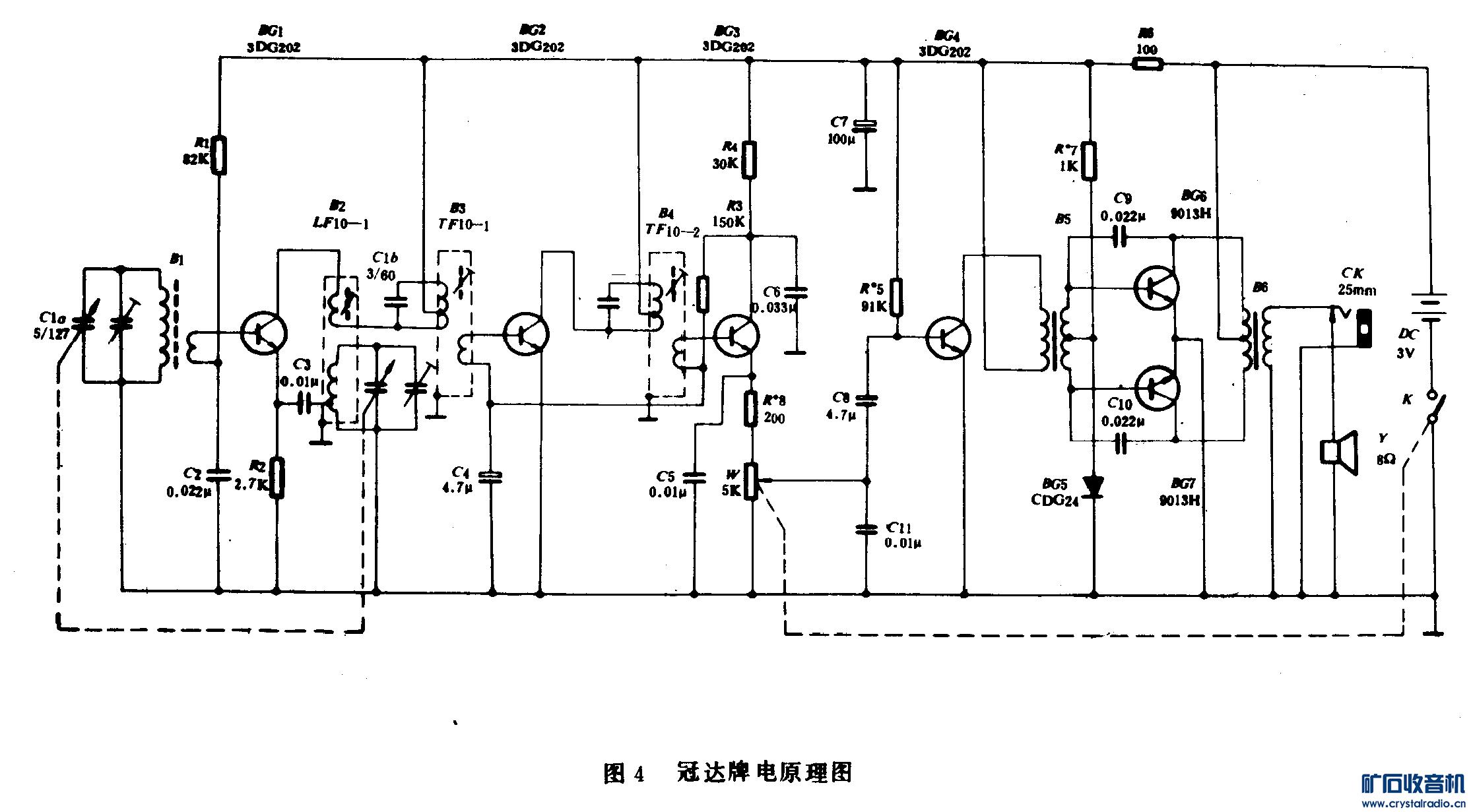

发表于 2022-6-6 08:07:37 | 显示全部楼层
C6是AGC滤波用的。
发表于 2022-6-6 08:49:18 | 显示全部楼层
谢谢楼主分享
发表于 2022-6-6 09:33:12 | 显示全部楼层
HenryYam 发表于 2022-6-6 09:03
“三极管检波只能用一级中放,不能用两级中放。”  原因是什么呢?
同问。是否考虑AGC?两级中放不方便加? 有不少1.5V级的AGC就是同时控制两级中放的偏置。
该图的检波是射极输出了,一级中放的灵敏度偏低了。
发表于 2022-6-6 15:25:13 来自手机 | 显示全部楼层
三极管捡波有一定的增益,二极管捡波是负增益
 楼主| 发表于 2022-6-6 20:51:58 | 显示全部楼层
谢各位。
老衲感觉原始设计不合理。
老衲找不到TF10-2中周的参数,貌似此中周极为罕见。老衲将次级圈数增加。
将R3从150k减小到50k,R4从30k减小到10k,检波输出立马增加五六倍,如图。
(示波器刻度和前几贴不一样)
一中放的增益大概有20db了。
可能是厂家用的成品二极管检波的中周,用在三极管检波上不合适。
原因吗,这里:
http://www.crystalradio.cn/forum.php?mod=redirect&goto=findpost&ptid=2013346&pid=24432173&fromuid=4258
可能原始R3、R4参数是用在9V电池收音机的,用在3V电池收音机上也不合适。
老衲还没在收音机上试。
 楼主| 发表于 2022-6-6 21:59:36 | 显示全部楼层
模拟发现如果中放管信号过强,检波后波形失真较大。可能是三极管检波的特有现象,也可能二极管检波也有此现象。需要以后考证。
三极管检波,如果放大倍数不够,感觉需要用增加低放来补,不能用增加中放来补。
 楼主| 发表于 2022-6-9 20:44:04 | 显示全部楼层
看检波的输入输出波形,输出波形(黄色)和输入波形(绿色)吻合的很好。
看样子,三极管检波就是纯射极跟随器。
发表于 2022-6-10 01:14:20 | 显示全部楼层
不加c6,检波管集电极电流被30k电阻限制,导通后直接饱和,三极管放大倍数略高于1,相当于发射结二极管检波
加上c6,检波管工作时导通和截止时间各半,集电极有平均电压,管子才处于弱导通放大状态,才是真正的三极管检波
这种类型的三极管检波只是减轻了末级中周的负担,换来中周Q值上升带来的增益提升,中频曲线十分尖锐,是牺牲音质和噪音换来的灵敏度,玩玩是可以的,还是强烈建议搭配7642
发表于 2022-6-10 14:24:51 | 显示全部楼层
对于中周来说,二极管线性差,负荷大对Q值影响大,效率低,检波引起的信号畸变应该更大才对啊?为什么失真反而小?
搞清这个问题对之后的设计、制作有很大帮助

发表于 2023-4-30 00:39:53 来自手机 | 显示全部楼层
三极管检波,是小信号检波。信号强了,失真相对严重!二极管检波,是大信号检波,两级中放后的信号幅度较大,适合二极管损耗型的检波基理,这样也使检波失真减小!
发表于 2023-5-1 15:11:55 | 显示全部楼层
不懂得原理,但总感觉三极管检波的收音机选择性和音质都不行,所以很反感三极管检波的收音机
发表于 2023-5-1 22:44:39 来自手机 | 显示全部楼层
三极管检波的输入阻抗大约是二极管检波器的20~100倍(具体取决于检波三极管的放大倍数),因此使用三极管检波的收音机最后一只中周有载Q值比使用二极管检波高得多,这使三极管检波收音机的末级中放增益、邻频道选择性都比二极管检波更好——这种对比只有在中周空载Q值和中周数量相同情况才有意义,中周数量不同的情况下对比,不论是用仪器测量还是主观感受都没意义。
