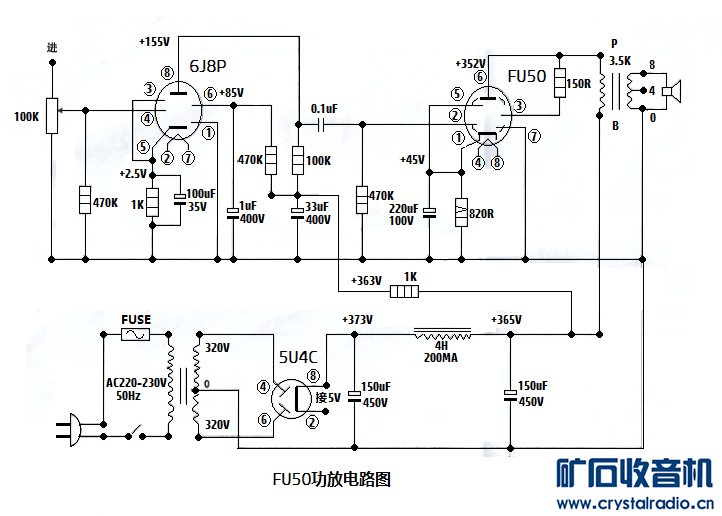

5U4打火,各位大师,给支个招吧!
https://v.youku.com/v_show/id_XN ... 5!2~5~5!3~5!2~5~5~A
换管?减小电容量?减小释放电阻?

 楼主| 发表于 2022-6-8 11:36:42 | 显示全部楼层
电路是这个。
 楼主| 发表于 2022-6-8 11:40:31 | 显示全部楼层
把整流出来第一个电容的容量150uF减到100uF以下不知可否?
发表于 2022-6-8 12:31:45 | 显示全部楼层
第一极电容大了。不超过50uF。
发表于 2022-6-8 12:57:33 | 显示全部楼层
电容偏大了,加个缓冲
发表于 2022-6-8 13:02:43 | 显示全部楼层
最简单就是串一个热敏电阻,现在的开关电源几乎都有
 楼主| 发表于 2022-6-8 13:10:21 | 显示全部楼层
请问串一个多大的热敏电阻?啥样子的?
