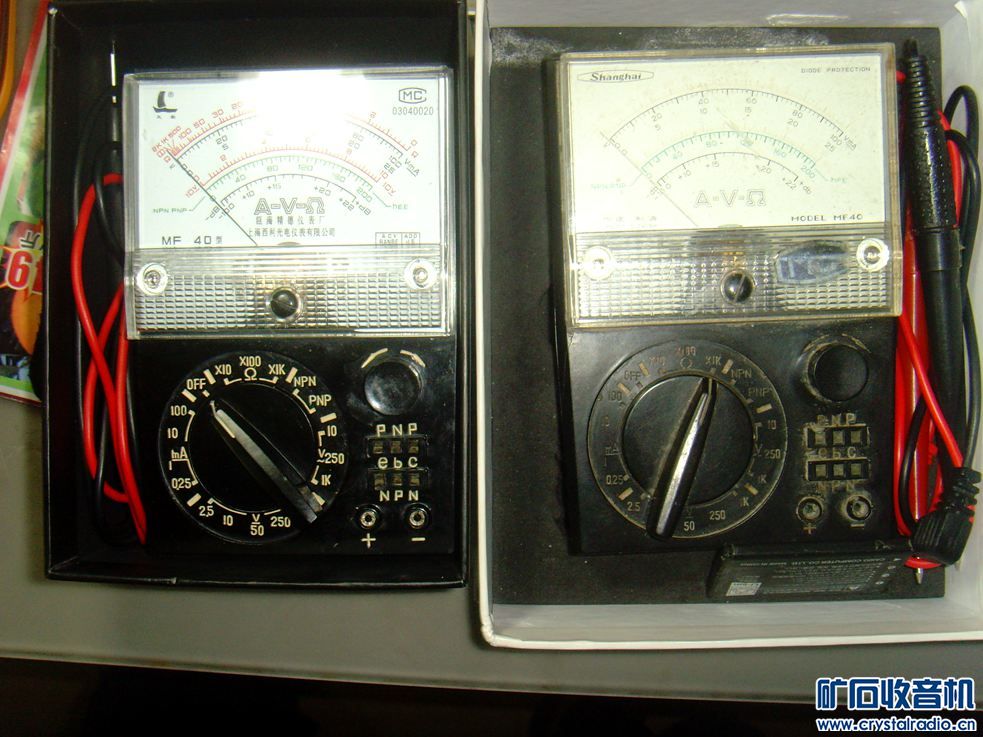

mf40...也很小

MF40现在都已经停产了,只能买二手的。我这里有2块,体积不算太小,是一种便携表,但不算袖珍表,内阻5K/V,与QQ表是同等级的。这个表用起来不错,就是没有MF30的RX1与RX10K档。测电容与晶体管漏电不行,现在买MF40表用就不如买天宇TY360了。
