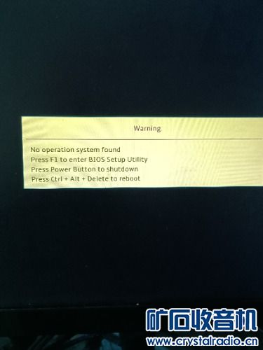

搞了一天了都没有解决问题!不知道什么原因老是不能安装系统,原机硬盘测试已经坏了,使用二手硬盘,用U盘启动什么都正常,系统安装后,就是不能硬盘启动,第一次碰到这么难的问题

第一张图片 电脑阴文  “提示  :没有找到 可以操作的 分区 系统
是找不到操作系统的意思吧?还是硬盘问题?

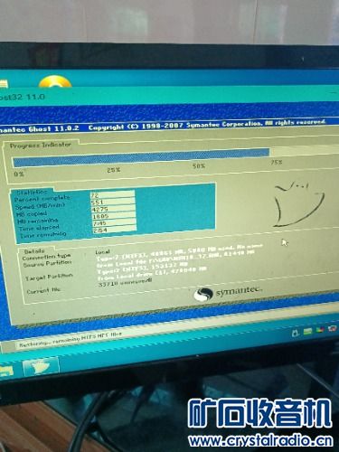

我遇到过联想台式机必须用镜像安装后才可以硬盘启动

试试标准安装,ghost不是万能的
怀疑是主板设置了点啥的保护吧
