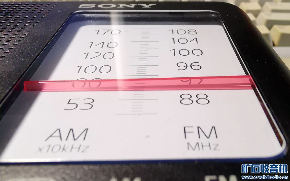

五月份的最后一天在闲鱼上买的收音机送来了。索尼两波段ICF-19看上去很漂亮,黑色黑体的数字与雪白的刻度盘形成了鲜明的对比,结实黝黑的塑料机壳也设计的有品味。4英寸的喇叭音质不错,中波波段声音也非常棒。但就是调谐时候吱吱嘎嘎响这点我很不喜欢!试着打开机器给传动的地方加了油,但仍然是每次调谐吱吱嘎嘎响继续。。
转了一大圈突然让我醒悟了问题根本就不在传动上!而是出在指针与刻度盘的磨损造成的声响,看来前面的方向完全错误了。这样的问题看来是无法解决只能接受现实了。虽然不是什么严重的问题只是听起来感觉不爽!。。

有的收音机在指针与度盘接触处拉一根鱼丝。

在刻度盘与指针卡槽内涂些腊

特氟龙胶带,上上.治响疗效好.不过得有地方上.

看上去是指针左边刮刻度盘,在那边贴上特氟龙胶带,再涂点白色润滑脂。

上面坛友说的在指针与刻度板摩擦处贴一小条特氟龙胶带(甚至透明胶带)有可能解决调谐时吱嘎响问题,W版主不妨一试。
