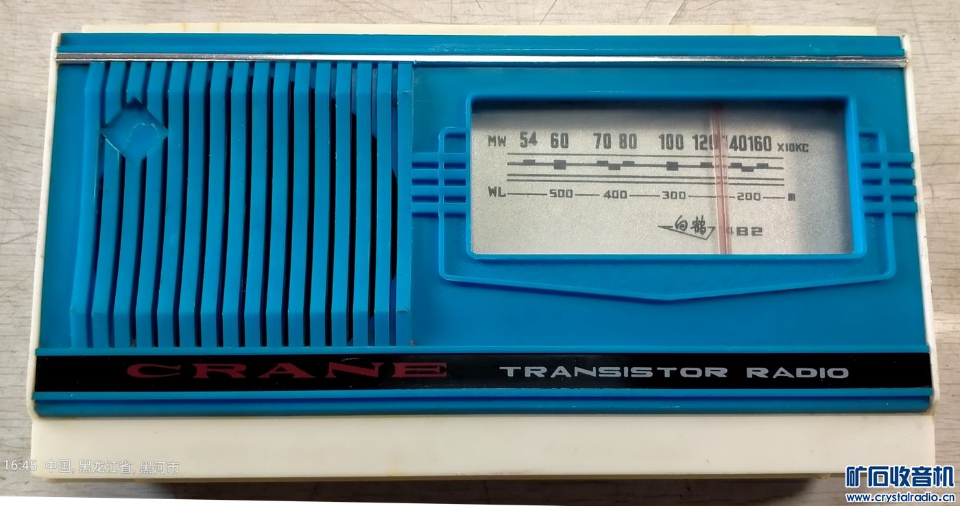

白鹤牌4B2型收音机为什么有两个版本,请知道的老师说明下
发表于 2022-6-4 11:41:52 | 显示全部楼层 |阅读模式
白鹤牌4B2型收音机为什么有两个版本,请知道的老师说明下!前阶段在旧货市场先后发现了这两台白鹤牌同型号的收音机。大家看下!
发表于 2022-6-4 17:02:49 | 显示全部楼层
塑壳电解明显早于铝电解。

发表于 2022-6-4 13:22:39 | 显示全部楼层
不同时期的产品,有改动很正常;
第二个应该是后期的,模具方面明显是要节省掉铝合金装饰件的成本了。
发表于 2022-6-4 15:58:52 来自手机 | 显示全部楼层
蓝色是后期产品,本地产,我在早市买过两台新的,都卖了,做工比较粗糙了,早市周围就是原来无线电厂宿舍
 楼主| 发表于 2022-6-4 19:24:53 | 显示全部楼层
海洋DZ 发表于 2022-6-4 13:22
不同时期的产品,有改动很正常;
第一个机器生产日期应该在78年左右吧,看电解电容的日期有74年和78年。
 楼主| 发表于 2022-6-4 19:27:10 | 显示全部楼层
这个机器收音效果还是不错的,灵敏度高声音洪亮。
 楼主| 发表于 2022-6-4 19:31:02 | 显示全部楼层
csw1 发表于 2022-6-4 17:02
塑壳电解明显早于铝电解。
塑壳电解的应该是文革后期产品78年的,铝壳的应该80左右吧

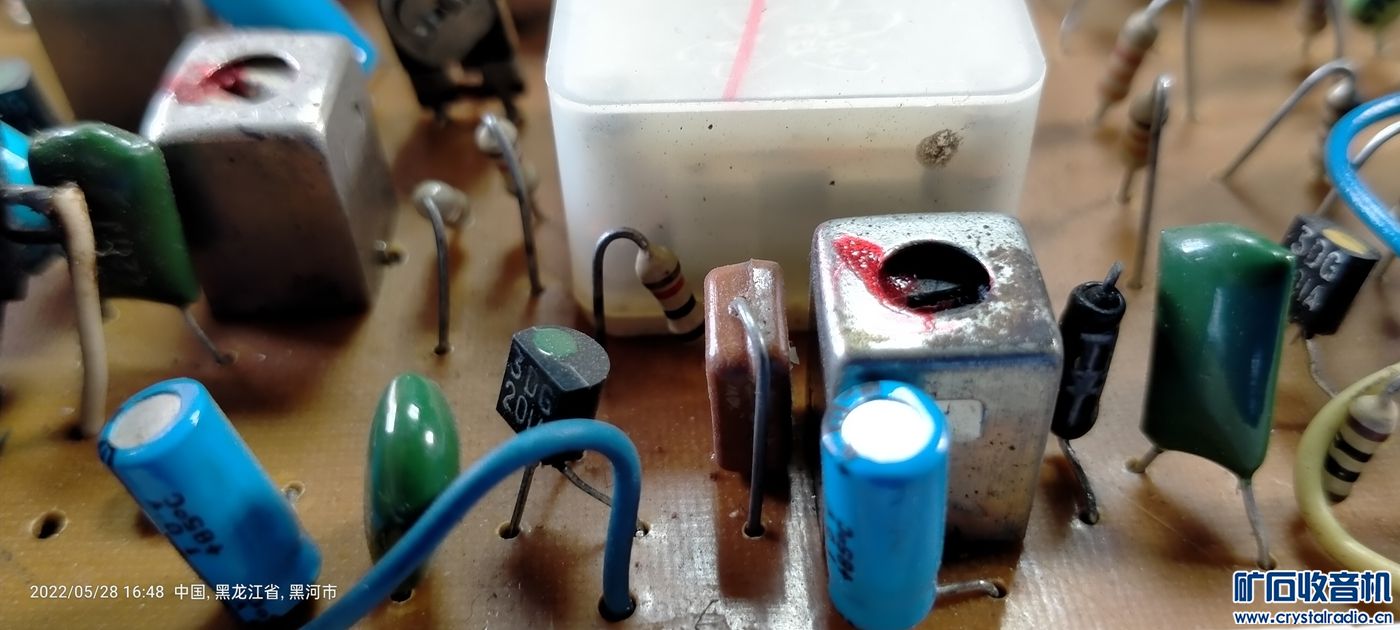

4B2外观有两种,还有一款不带提手的4B3,这两种型号、三种款式的收音机,除了前脸不一样之外其它都一样。凡是白鹤牌收音机音质都不好(包括台式、便携、袖珍,锗管、硅管),主要原因是电位器热端与检波之间串联一个电解电容,导致检波直流负载阻抗过高、交流负载阻抗远远小于直流负载,且检波输出端旁路电容过大。解决音质差的问题,只要用跳线(或者色环电感、低阻值电阻)代替电位器热端的电解电容,把检波输出端两个0.022旁路电容换成0.01,然后重新调整工作点,音质即可大大改善。电位器串联电容可以大大降低调整音量时的噪音,但带来的弊端很严重,如果需要保留这种结构,那么把电位器换成50k,检波二极管换成硅材料开关二极管,可以解决检波交流负载过重以及检波偏置过大的问题。
发表于 2022-11-26 11:06:55 来自手机 | 显示全部楼层
另外,该机功放管大多不配对,且经常遇到的是放大倍数不理想的黄、绿点,这也是影响音质的另一个原因。高H、低穿透、买回来就已经做好配对的功放对管价格从来都不便宜,像4B2这类以低价抢占农村市场的产品出厂时不会用太好的功放管,现在看来,可以用9012/9013或者8550/8050对管代替,偏置电路做相应改造,音质可大大改善。
