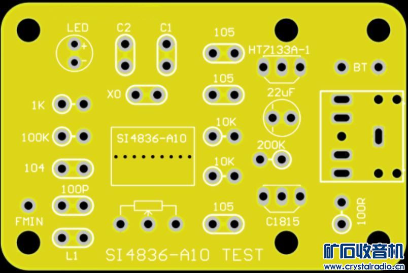

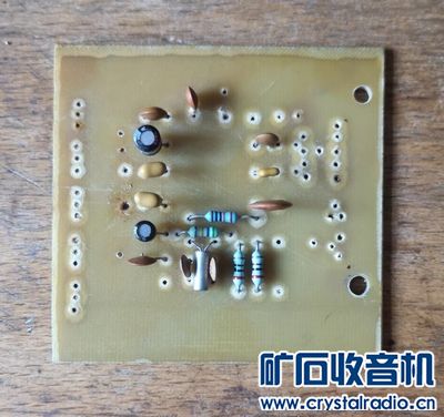

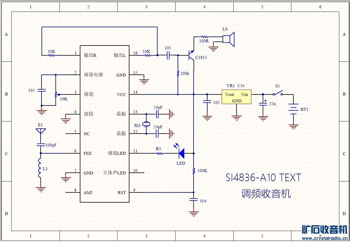

前几年购得两只Si4836-A10芯片,一只手刻版取代老收录机调频部分,一直沿用至今。另一只最近打板搞了一款调频调幅款的板子,调频超好,调幅太差,干脆推倒重来,画了一版纯调频板,板子小巧,常用元件,一焊即成,效果满意,在此共享。(啰嗦一下,需要打板的,下载两个压缩文件,解压成一个PCB文件,再压缩上传给工厂)。板子已经焊接验证,放心使用。1脚,16脚两只10K电阻可以不用,从1或16脚直接耦合电容。天线端L1可以不装。5、8、10脚空脚。XO为普通32768钟表晶振。电位器为10K或47K或100K多圈电位器,也可使用调谐专用的180度电位器配合配合调谐拉线装置(我的收录机改造就是用此直接替代)。

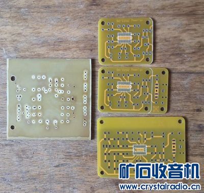

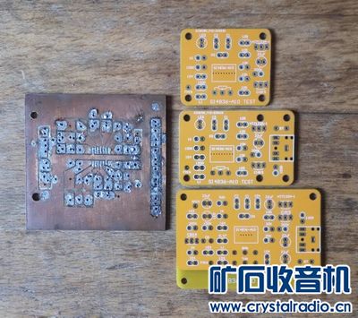

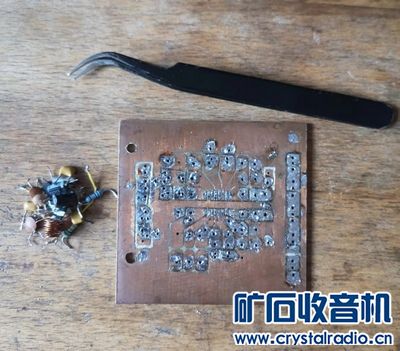

 楼主| 发表于 2022-6-5 12:03:10 | 显示全部楼层
四个板子对比。几年前的刀刻板,上次的打的调频调幅板,单调频板和裁掉耳机座的迷你板:
用细钢丝拆卸贴片IC:钢丝穿过一排管脚,一端固定,另一端手拉,同时电烙铁加热手拉端的管脚,钢丝便从管脚和焊盘间跳过,如此拉完一排,另一排重复操作即可拆下贴片集成块。钢丝是细目不锈钢筛网拆来的,大概0.05毫米。
发表于 2022-6-5 20:17:24 | 显示全部楼层
这个拆卸办法好.
发表于 2022-7-18 18:46:57 | 显示全部楼层
问下楼主2脚调谐电压是多少?
 楼主| 发表于 2022-7-20 14:07:18 | 显示全部楼层
lihau 发表于 2022-7-18 18:46
问下楼主2脚调谐电压是多少?
0.711伏,VC980D,2v档测得,电位器10K多圈。这个值可能和电位器阻值有关,不过选台是中点电位比例。
