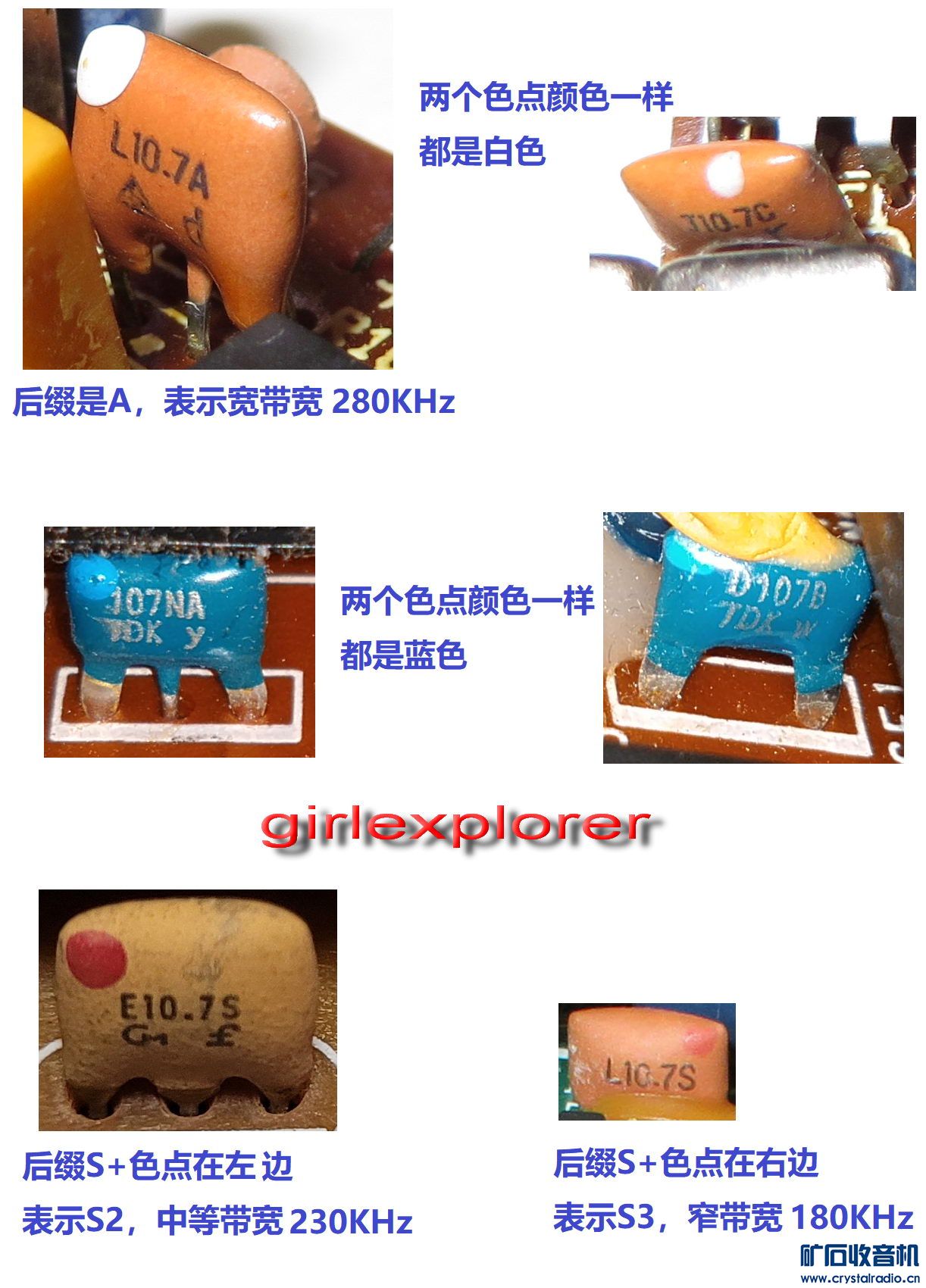

收音机里的陶瓷滤波器主要有四种,L10.7A=E10.7A,L10.7S=E10.7S。
前缀是不同厂家的型号命名。
后缀表示带宽,不同厂家的后缀含义差不多。
一般立体声用A,单声道用色点在左边的S比较合适。不过,实际成品收音机不一定。
三脚的是滤波器,两脚的是鉴频器。
如果用线圈鉴频,陶瓷滤波器的色点颜色就无所谓,啥颜色都行。
如果用陶瓷鉴频器,则鉴频器的色点颜色必须和滤波器一样。

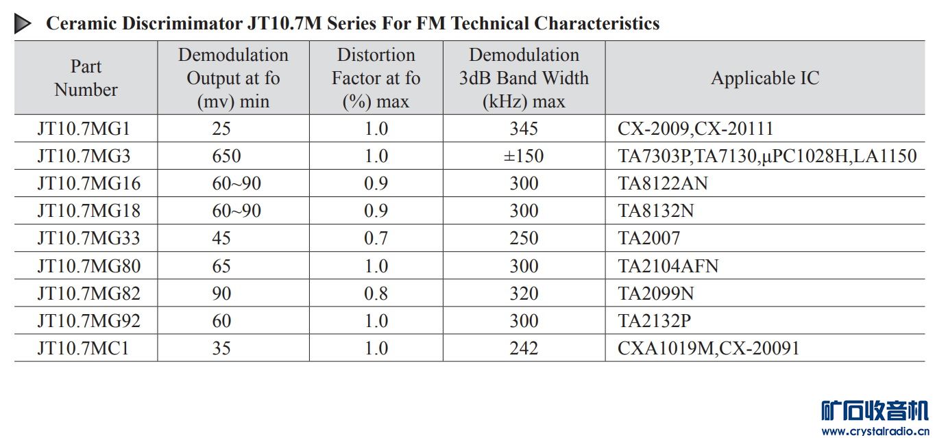

另外,不同型号的收音机芯片,对应的鉴频器后缀也不一样,鉴频器的后缀在产品上没有标的。
所以,这台收音机上的陶瓷鉴频器,如果放在别的芯片收音机上用,音质是否正常,不知道,需要试验。
不同芯片对应的不同陶瓷鉴频器后缀:

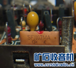

秀秀老衲的几种陶瓷滤波器:

请注意,10.7JA和10.7A是完全不一样的。10.7JA带宽是150khz。

国产能买到的几乎都是L10.7A、J10.7C,不论单声道还是立体声,大多数国产收音机用带宽280k的陶瓷滤波器。以前我改装过一部收音机,为了改善邻频道选择性,专门买了带宽210k的陶瓷滤波器,增加到两个并且增加了中放管,但实际装上发现两只210k滤波器组合起来音质很差,280k与210k组合音质仍不理想,最后确定用280k与210k组合,并且去掉AFC音频滤波电容,对中频启用“频偏压缩”功能之后音质才变好了。J10.7C的C意思是(并联)谐振频率高于10.7M,它还有一个低于10.7M的串联谐振频率。

TDK 107NA………
