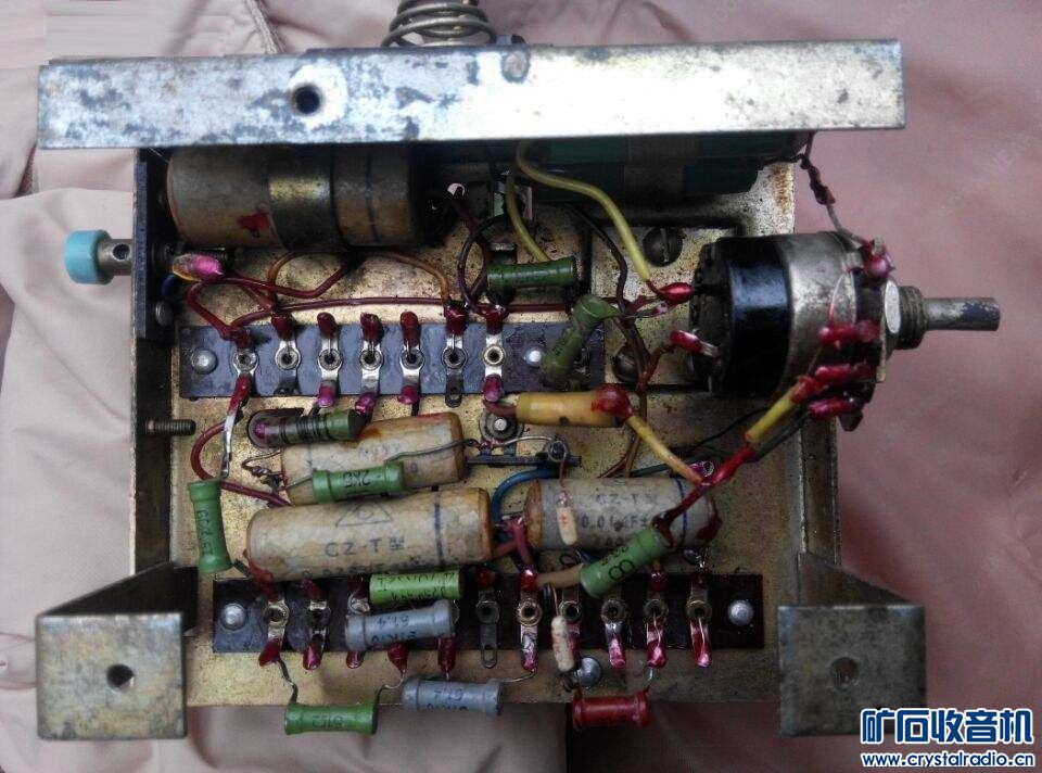

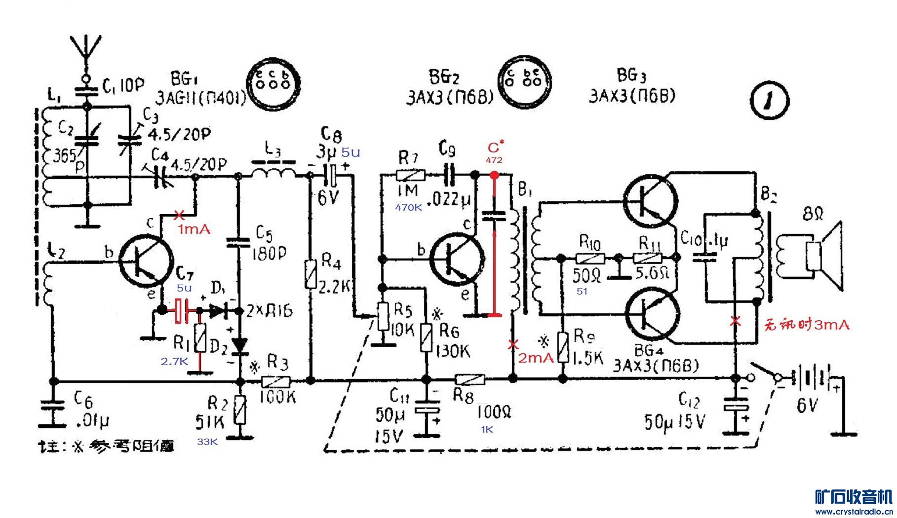

求教;哪位老师知道第三张图片用橙色标注的电容电阻是电路图哪一个

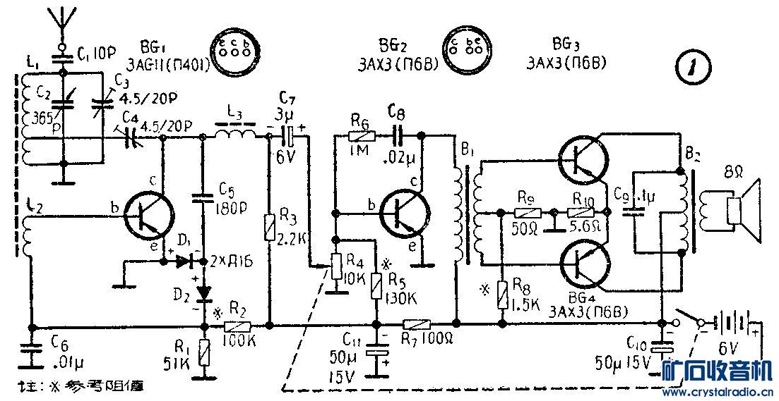

估计是实物和图纸不是同一时期的,实物是后期的,有了改进?
这个实物图是与原理图吻合的。
有电路图是这样使用了一只电容的:
发表于 2022-6-3 12:19:22 来自手机 | 显示全部楼层
照电路图,可以加电容有三个地方,一是高频扼流圈右对地接一只电容,二是电位器上端对地接一只电容,三是输入初级两端接一只电容。

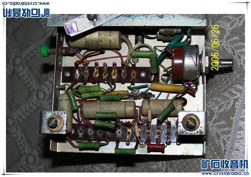

发表于 2022-6-3 19:46:46 | 显示全部楼层
这里多图:
商品四管再生收音机
发表于 2022-6-3 14:29:03 | 显示全部楼层
还有基本的线路,这C8电容都没有的:
还有这样接电容的:

 楼主| 发表于 2022-6-3 21:04:56 | 显示全部楼层
看到坛中“小花武汉市”“巴人”大佬老师们复制海棠401的帖子实在是能工巧匠,为了满足自己的虚荣心也想比猫画虎做一台。打印了电路图和实物图一对照不知其中的电阻电容是那个。所以在坛中求教老师傅。多谢“海洋DZ”“CD77-2B”各位老师

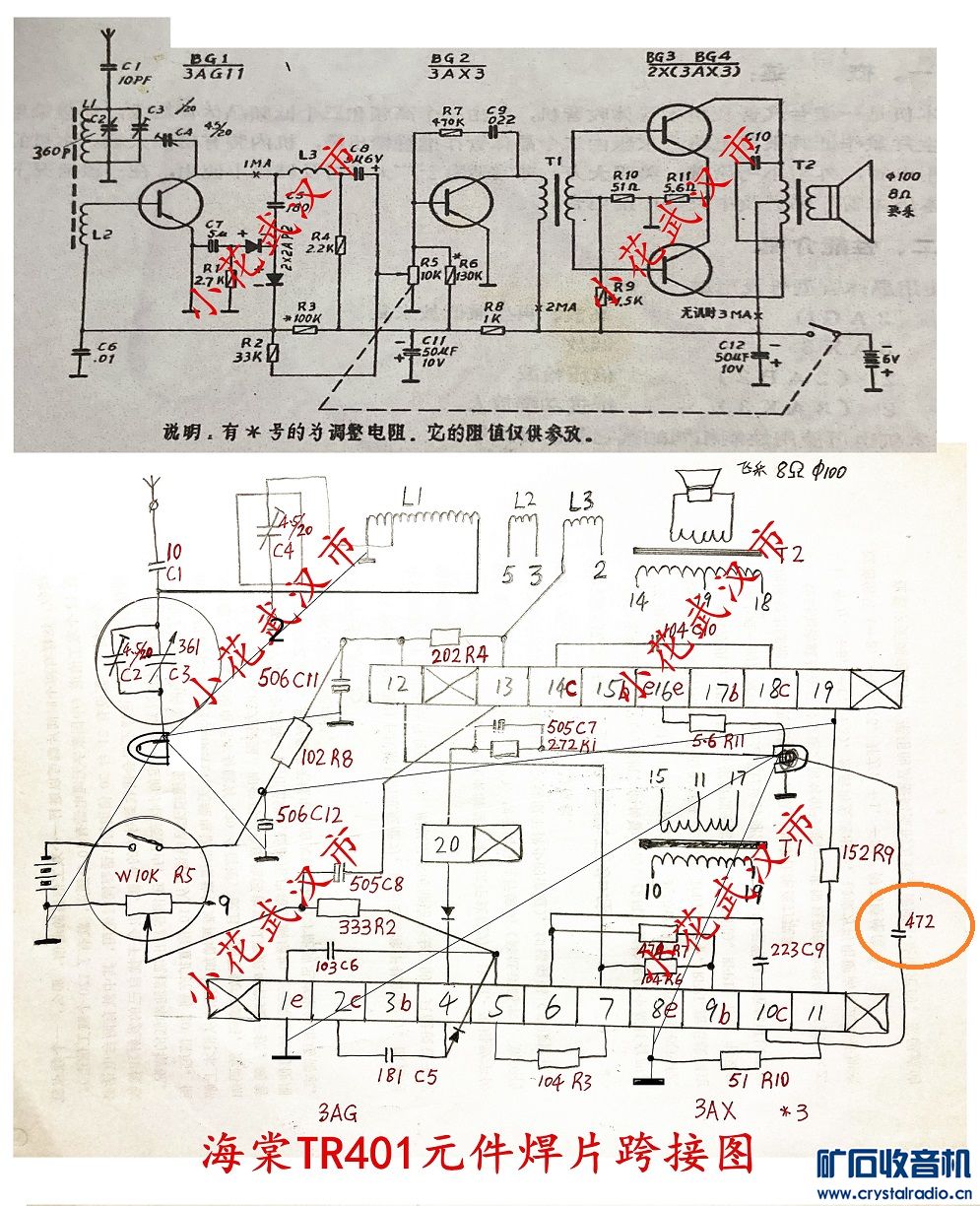

发表于 2022-6-4 12:29:48 | 显示全部楼层
的确,后来的版本多了这个橙色圆圈的电容
根据“小花武汉市”提供的资料,图画了一番:
发现这个四管机的电路变形不少。
与《无线电》1965年提供的这份图纸有所变化:
只有这个图纸,和这个封面的资料是吻合的。
