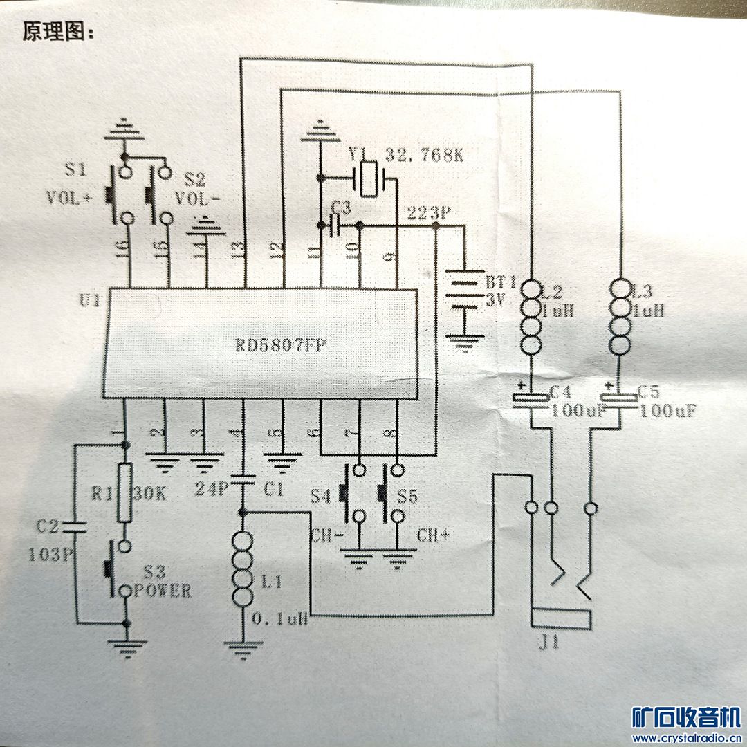

rd5807声音输出经过一个小电感和一个100uf电容到耳机,声音很浓厚,比另外一款直接输出到耳机没有串联电容的数显款声音好很多。
缺少开机电源指示,经过研究,发现rd5807的声音输出端,12/13脚在开机后有0.8v的直流输出,高于三极管导通电压,所以随便用一个npn三极管(我随手找的一个9018)其实9014,3904,8050都可以,只要是npn三极管,和一个1k一个2到10k电阻,一个红色led组成开机指示电路。

3.3 v , 21 mA 的电流, 70mW  的功率,不知道算大还是小 ?
补充内容 (2022-6-26 19:03):
好奇怪的芯片, 手册上说7.8pin 是 i2c 总线, 但是这个电路直接接了按键 。  6脚是 地, 这个图是接电源。
难道外面的手册都是阉割版的?

记得是看后缀,有的用总线控制,有的用按键。

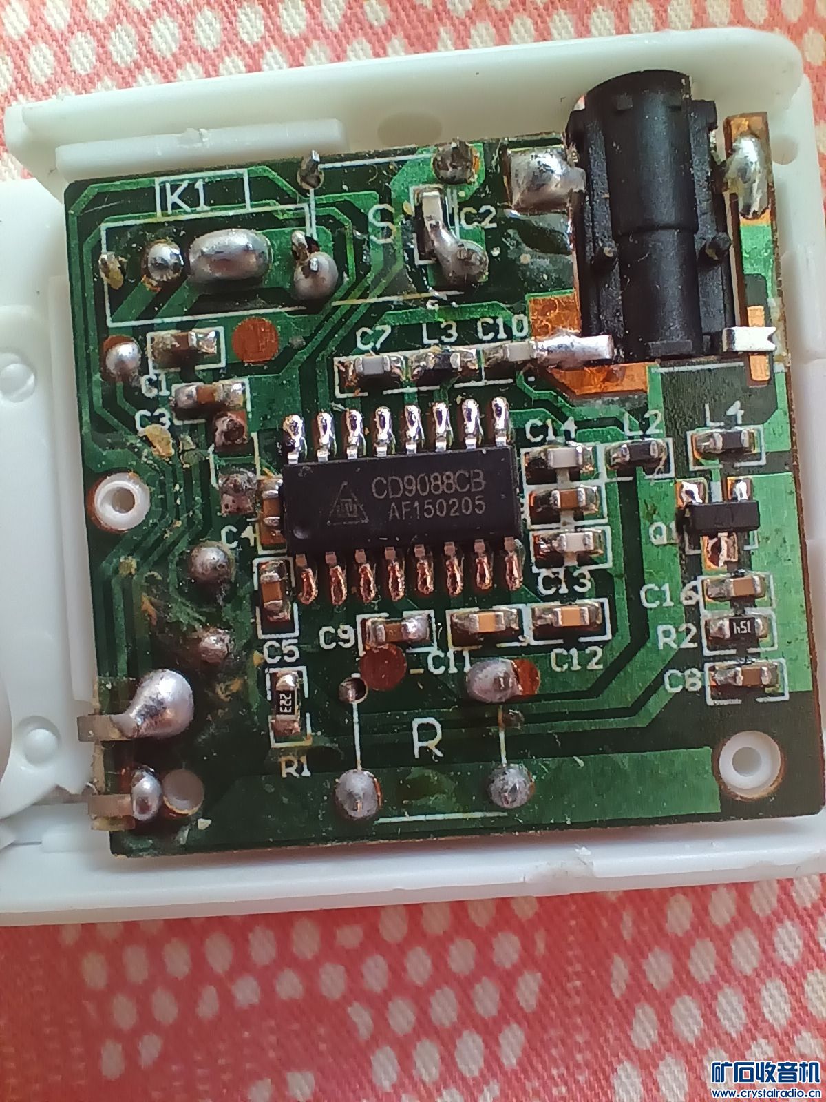

5807这种DSP集成块,按键调谐方案比CD9088效果好,用于耳机收音机是比较不错的。不过,按键调谐有缺点,一 ...
追问一下,这种耳机充天线串的电感一般多少值为宜呢
修理过爱华的小机,漏液把一个电感断了,索性短路了它,导致收台确实变差了些
发表于 2022-6-27 15:08:41 | 显示全部楼层
修理过爱华的小机,漏液把一个电感断了,索性短路 ...
图纸上写1UH,不过实际用十几UH也可以吧

多谢提醒, 我从网上找了好多个的FP手册,手册里面小标题都会变成NP,都是说i2c接口的,没有提到GPIO控制。 兄台是否有完整的手册, 多谢了

RDA5807FP 支持单片机通讯控制 或 手动按钮控制,由6脚的电平来决定。
6脚  接GND:  用单片机通讯控制;
6脚   接VCC:  用按钮手动控制。
官方的PDF没有说明这点。
