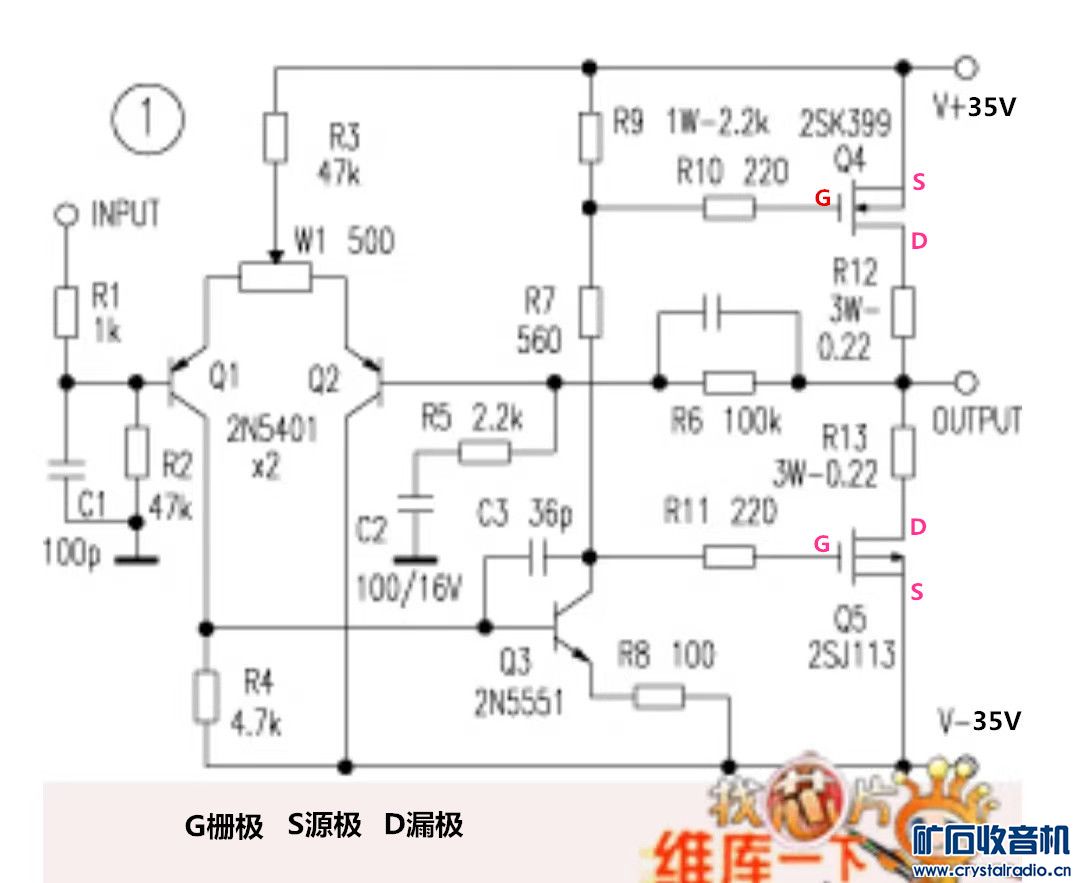

不知哪年买的,由于当时没有合适的场管,搁置多年。
怎么觉得板上场管管脚排位与电路图对不上号
