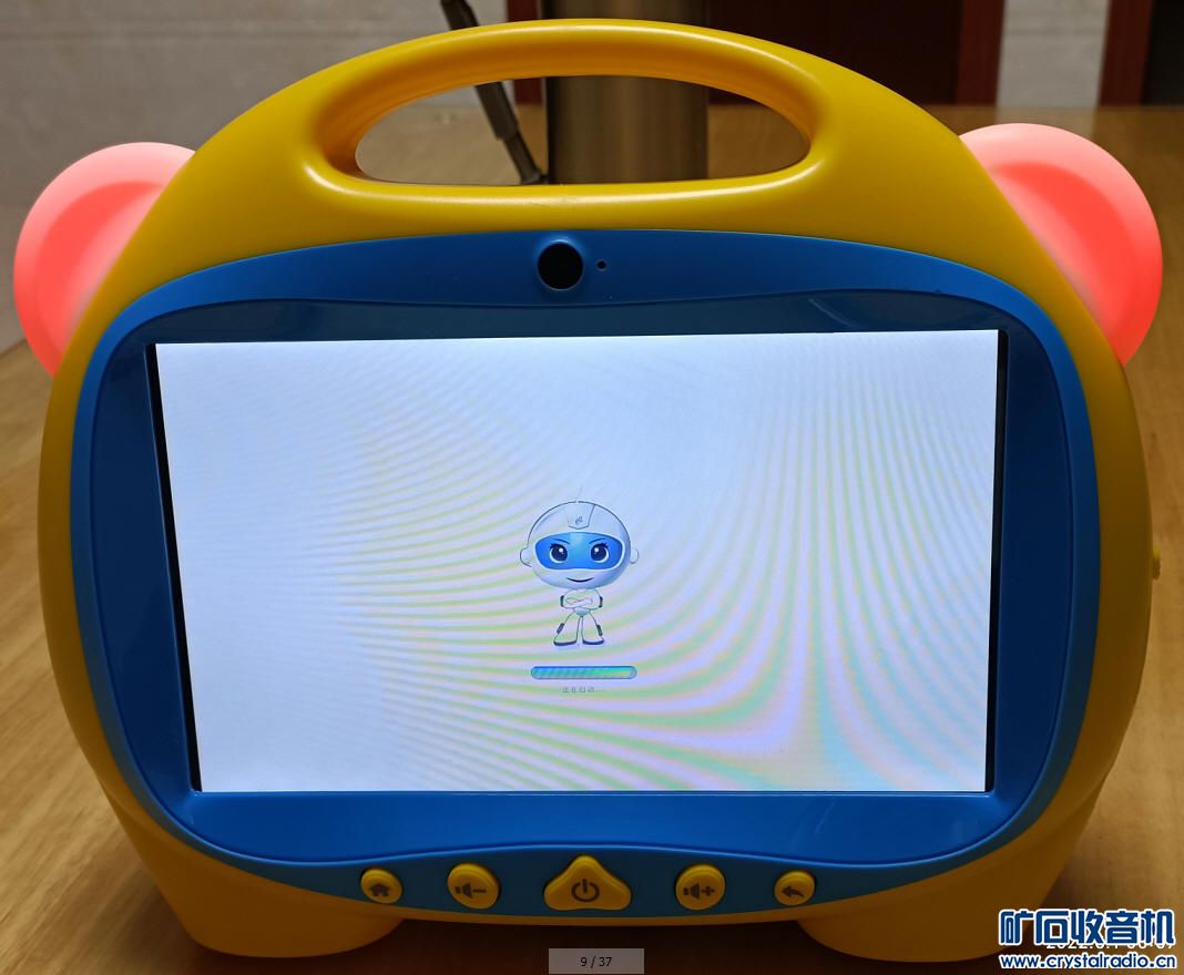

对比了一下,智力快车的整体要好很多,如:
1、智力快车的外壳倾斜度,即往后倒的角度要大一些,这样的结果就是你站着、座着也能观看,模具材质手感也好点,
特别是屏幕的安装方式。另一个品牌就倾斜度就没这么大了,有点90度直直的感觉,很不友好。
2、智力快车的屏幕可视度要大很多,前上左右各个角度,观看时,都非常好。而另一个品牌可视度
就很小,往边上一点,就出现色差失真,模糊....再加上它的倾斜度不够,所以就要座在机子前面与屏幕水平才能比较好的观看

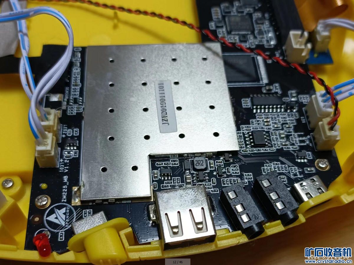

3、内部做工,也是智力快车的要整洁干净利落,主板主控位置还加了屏蔽罩。不像另一个,内部联接线太多,感觉就是乱

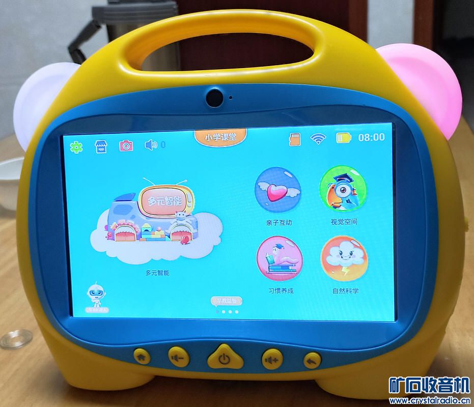

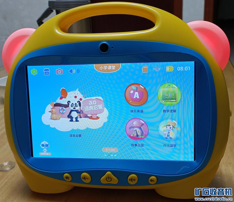

使用感觉,内容还是挺丰富的,但要主意,同一个型号,有很多不同的软件版本,每个软件版本功能模块多少有差异
就如智力快车,有触屏版(不能联网)、WIFI版(可联网,但是固定的几个内容)、安桌版又分2个版本、带AR绘读和不带的区别
总之,不定的固件,功能模块都有点不同

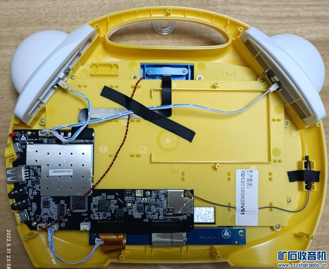

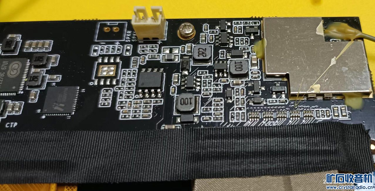

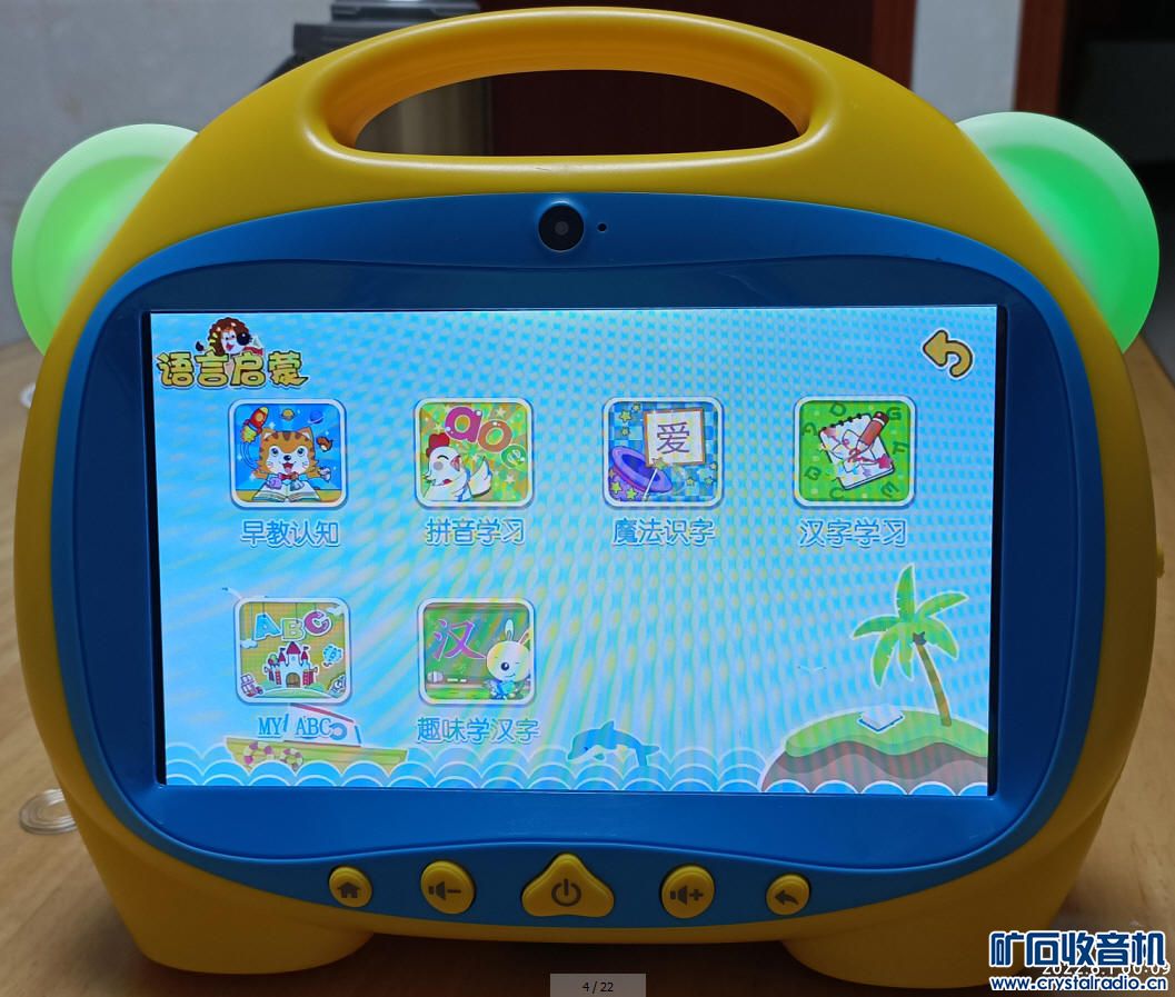

性能:全志A33+1GB运存+16GB内存,由于主板有焊屏蔽盖,就不拆开拍照了,这款机子都是4年前的产品了,但所有功能都还可以正常使用,联网内容也正常观看,哈哈,闲时,自己也拿来看电视家节目、或听听酷我K歌,酷我K歌是类似KTV的点歌,也是联网的
外观:
功能模块一览,每个模块下还有很多相应的内容
拆机主板
