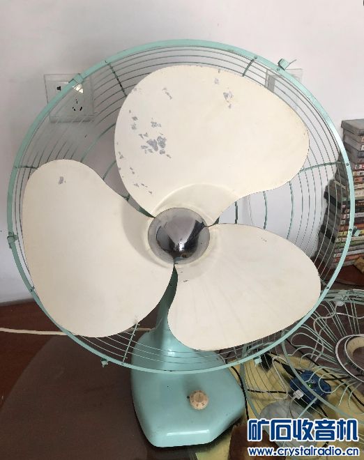

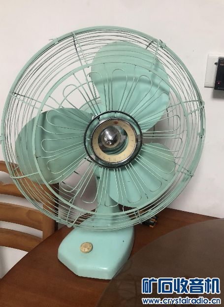

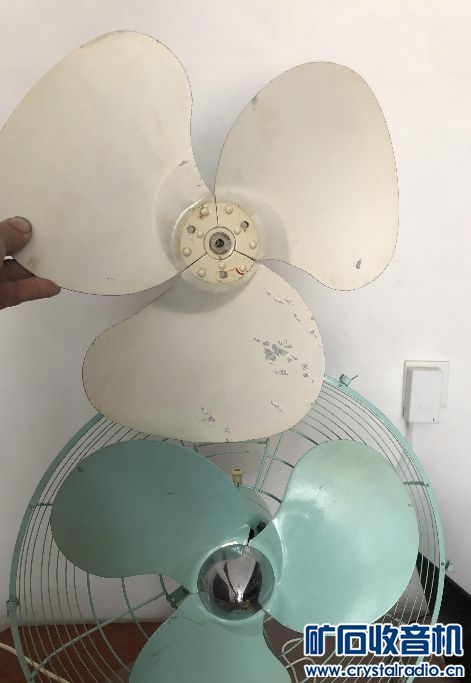

前几天没事自己打理我的华生风扇  拆解 上油组装  然后故障依旧 还是3挡抖动  有的坛友说是轴套松动  其实是叶片受损不周正了  自己调教半天还是一样  自己跑到废品站又淘了一个扇叶  也是400的 好像是金龙牌的  扇叶也是吕的 就是颜色不一样  无所谓了  自己喷点漆吧 结果安装以后才发现  出风居然是后出风  可以这么说  我的华生风扇是逆时针旋转  而我拿回来的是正时针旋转的  我以为是我组装的时候线路接反了  其实这个叶片也是反的  图片有一个简单的对比  看来这个夏天使用不了了  不知道其它华生风扇是不是这个样子的

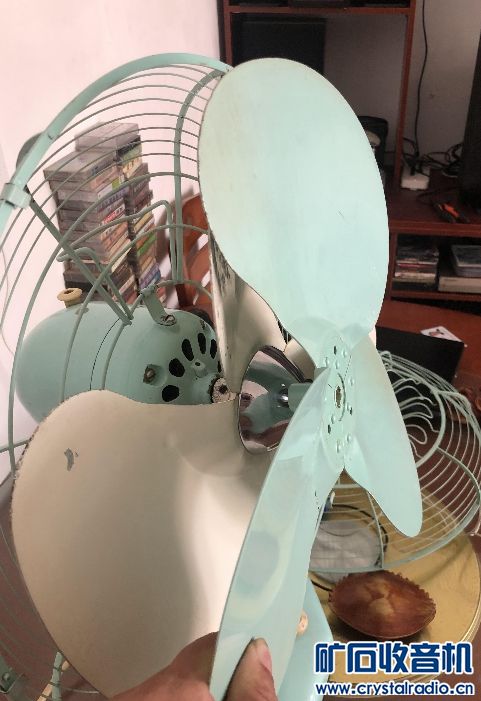

发表于 2022-6-2 08:28:07 | 显示全部楼层
拆开把定子调头装进去旋转方向就和你新风叶一样了。
 楼主| 发表于 2022-6-2 08:27:39 | 显示全部楼层
图片20220602082453.jpg 图片20220602075653.jpg 图片20220602082507.jpg 图片20220602082518.jpg
 楼主| 发表于 2022-6-2 08:31:58 | 显示全部楼层
风向明显是不一样的  现在我这个富余的白色的风页对我没有意义了 我也没花钱 谁需要谁拿走吧 感觉这样的老风扇它的规格都一样  电扇规格是400的

发表于 2022-6-2 08:48:07 | 显示全部楼层
宇航2007 发表于 2022-6-2 08:35
肯定不行   定子轴两头不一样  一头是卡风页的 一头带螺纹铰接齿轮 传动摇头的  长短也不一样
这是转子,无法调头使用.定子上有绕组一般可以调头使用.
发表于 2022-6-2 08:58:14 | 显示全部楼层
上海的【华生】电风扇的风叶是 左旋方向的,和所有的电风扇的叶子都不能用。

 楼主| 发表于 2022-6-2 09:01:39 | 显示全部楼层
是啊  今天刚刚知道  原来拆解的时候都没有注意  再说了 使用好几年也没有发现这个问题  我的业余爱好还是电子机械之类的 真打脸
