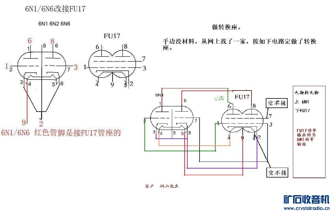

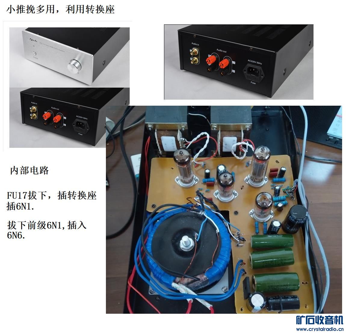

小屋子用6N1推挽,有1w多输出,音量已经足够了。

用6P1的推挽输出变压器有点浪费,不如6N1并联甲类输出,变压器也便宜
 楼主| 发表于 2022-6-2 08:33:57 | 显示全部楼层
此机内部电路是推FU17的,是用转换座插6N1。6N1什么时候听腻了,就插回FU17。

20K推挽输出牛是难点......

FU17推挽,做好后,音色清丽。听了一段也就腻了。所以采用转换座方式,换管听。

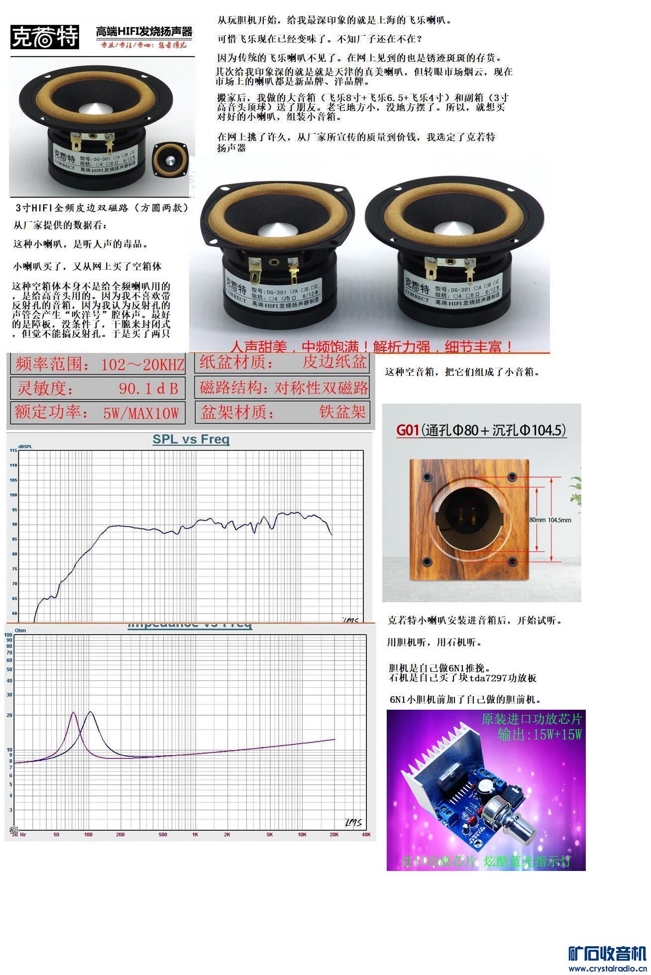

谢谢这篇小帖还有有一个目的。忘记是网上那位网友说的“扬声器(喇叭)决定了很大的音效,比放大器还主要。”
好像是-60年代的爱好者-说的。
其实,我也是同意这个观点的。所以,本文特地介绍克若特扬声器。这家的扬声器质量确实不错,我还帮亲戚做过6N2推单臂6P1,牛就是网上山东18元的。但是音箱和喇叭我坚持必须买好的。也是买了克若特4寸皮边,买了音乐世家的四寸空箱体,结果效果很好。
大家做机子很少介绍自己使用的音箱或扬声器,是个遗憾。

本机在前面与小扬声器一起介绍,特地说明扬声器的特点,也说明了本身使用的是6P1推挽输出,用于6n1输出阻抗电感不足,是靠将8欧扬声器接4欧姆输出,使得初级反射阻抗为20K,这样,配合小音箱,其适宜播放的主要以人声为主的音乐或歌曲,以及听FM广播信号。对于我这个老年人来说,对于重低
音,或低于200赫兹的音频,心脏并不喜欢。由于使用3寸小扬声器,期望它能够播放低音,拿他与8寸扬声器比,拿小推挽机与大胆机:诸如10W输出的推挽或单臂相比,这没有任何可比性。
坦爽地说,普通胆机的低音不如石机,早年我做过分频式功放,即低音和高音分别进行音频放大,分别控制低音音箱和中高音音箱。低音声道用6V6推挽,在输入端加了频率调整电路,在输出变压器两端加了RC校正电路,可以使得8寸音箱发出所谓的传统的“隆隆”声。中高音部采用6P9做单臂输出。整个电路结构就是今天所谓的2.1声道。但是实际听的时候,不听音乐时候,低音部我往往也是关闭的。
做机子,我的观点是,不追求全面,要明白自己做的是什么?一个每声道输出1W多的小机器,带动3寸小音箱,也是增加点“胆味”罢了。也可以换位思考:一个普通的便携机,即使额定3W输出,恐怕也没有人想给它接个大音箱,播放“低音”吧。
高档音响的石机,单独的有源音箱低音炮,是听低音的好东西。

这个组合,不太适合中青年,因为可能既听不到低音也听不到高音,不要被厂家发的所谓频响图迷惑了,3寸的正常情况下也就100-12K,个别超贵的能做到80-15K,做2.1还勉强。2.0就算了。再说变压器,稍微靠谱点的,铁芯都要几十块一公斤。60块够啥
