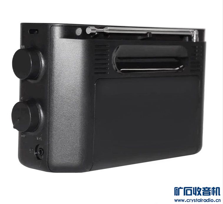

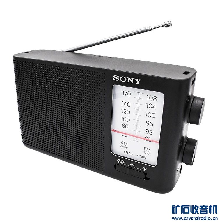

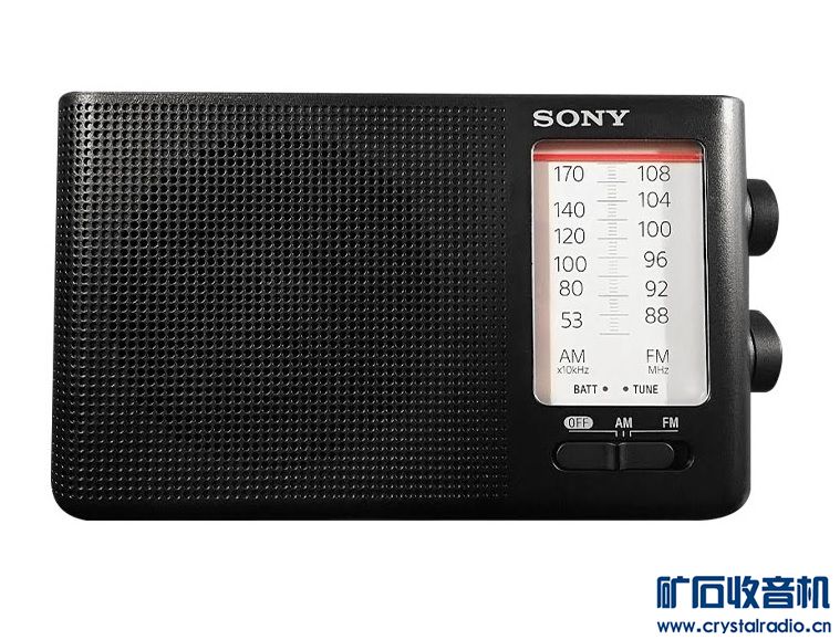

买的索尼良波段收音机非常新且ICF-19看上去很漂亮。黑色黑体的数字与雪白的刻度盘形成了鲜明的对比,令它的前面板清晰易辨。结实黝黑的塑料机壳也设计得很有品味。虽然此机没有提手,但在后机壳上有一个凹槽,当你想要拎起它时,可把手指伸进凹槽,轻轻一抓就提起来了。
索尼机器内置了一个4英寸的喇叭,无论是在调频波段还是在中波波段声音非常棒。此机所有的操控都非常顺滑,就是调谐时候吱吱嘎嘎响这点我很不喜欢!我不介意它的电源开关和波段切换整合在了一起,我真的非常喜欢这款收音机。
它是一款简单的收音机,只有两个手感顺滑的调谐频率旋钮和音量调节旋钮、一个兼容了开关机和切换中波/调频波段的开关、两个LED灯。其中,绿色的是电源指示灯,红色的是调谐指示灯。你不要太注意电源指示灯,因为此机使用3节1号电池供电,电池续航时间很长。索尼公司声称:一组电池可供收听节目400个小时。
仔细观察红色的调谐指示灯,与其他的调谐指示灯不同,当你调到目标频率附近时,它不是越来越亮,而是要么瞬间点亮,要么瞬间熄灭。如果它亮了,说明你调准了电台频率。你还可以微调一下,不过,如果调谐幅度过大,它就熄灭了,你不得不再往回微调一下。
讲了那么多,机器的缺点就是调谐时候吱吱嘎嘎响这点我很不喜欢!但不管怎么样还是价廉物美的好机器只用了100块包邮而且外观很新!。。。

总体还不错,就是调谐时候吱吱嘎嘎响这点我很不喜欢!
机器灵敏度还不错,但比我的乐信RF400还是略差一点。。。
但不管怎么样机器外观设计我非常喜欢,100块基本就是全新的机器了,这比买全新的机器便宜一半的价格了。。。

恭喜收得个“小宝”,能喜欢带来高兴就值得。调谐时“吱吱嘎嘎响这点”可以试试开盖后调整一下调谐拉线的松紧度或拉线滑轮轴心上上一点润滑油膏,也许能消除响声。

打开看过,内部不是拉线驱动指针,是扇形齿轮驱动,发出的声音是塑料齿轮之间的咬合的问题。不敢加油怕加油会加速塑料老化。。。
