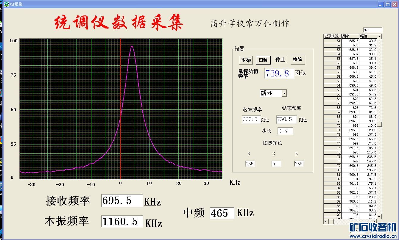

 楼主| 发表于 2022-6-1 12:32:27 | 显示全部楼层
ssffzz1 发表于 2022-6-1 10:24
我这里600-700的台少,就1个清晰的,几个不太清晰的.
但感觉600位置那个比高频段的表现更不明显.600位 ...
    只让双边带的其中一个边带通过中频,对音质没有影响,这个我已经实验过了。实验的前提是中频通带足够窄,调正时,可以听出音质有些发“闷”,偏调一点就觉得清透了一些。若中频通频带大于8KHz,那就听不出来偏调的变化。这里的“偏调”是指本振频率偏调中心频率1-2KHz,偏调再大就变得沙哑了。如中频中心频率为465KHz,接收639KHz,本振频率为639+465=1104KHz,可以偏调1102或1106KHz。
    下图是我DIY的二次变频点点统调机的中频幅频曲线,下降3分贝通频带越5.7KHZ,即±2.85KHz,由于本振频率数控,设计本振频率高出接收频率10.698MHz,比中心频率10.7MHz偏调2KHz,这样其中一个边带只能有约1KHz通过,另一个边带有4.7KHz通过。其收听效果可播放本帖主楼最后的两个视频。
