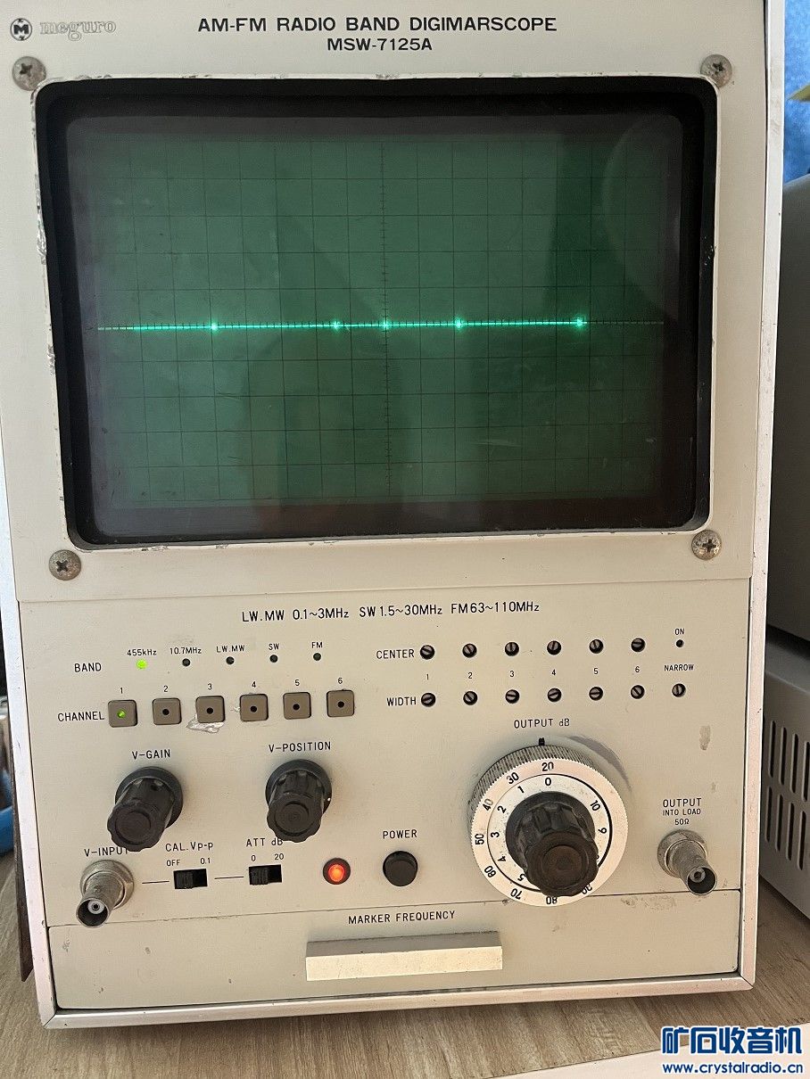

目黑7125A扫频仪电池没电,频点乱了
发表于 2022-5-30 16:50:45 | 显示全部楼层 |阅读模式

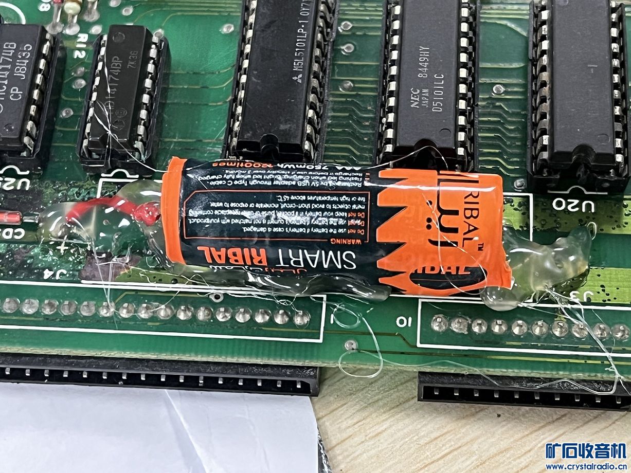

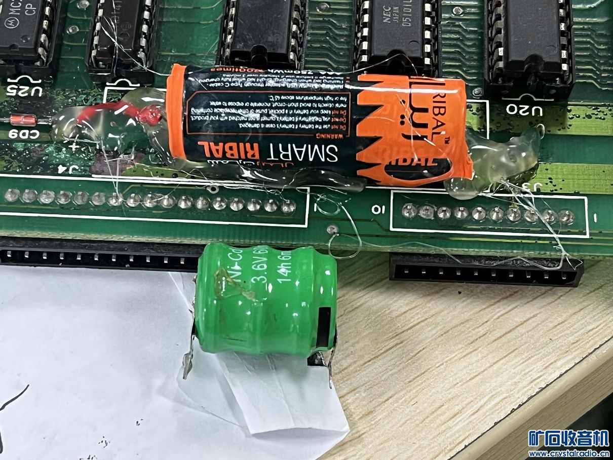

闲了大半年的扫频仪,开机频点都乱了。调整过后关机2天开机又乱了,查资料才知道里面有颗电池保存数据的。果断拆开机器,才发现上家有换过电池,容量才60MA,手头刚好有个锂电池换上,开机调试好,过了一个星期开机都好,完美!

换一节好锂电,应该能用许多年。
发表于 2022-6-25 09:15:45 | 显示全部楼层
应该用电池盒,把电池密封好,普通电池容易漏液,建议用贵的镍镉电池,镍镉电池虽然环境不友好,但寿命长,HP仪器里面的镍镉电池,20年也没漏液
