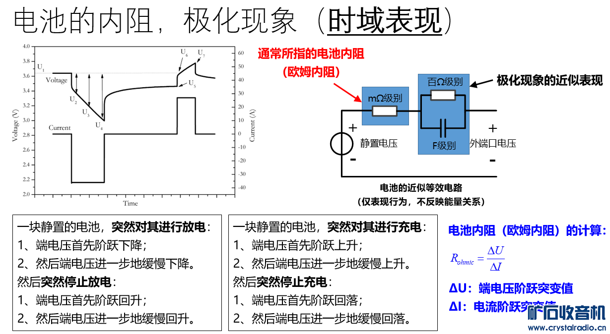

电池的内阻包括欧姆内阻和极化内阻,欧姆内阻就是平时用内阻仪测得在1kHz下的交流阻抗的实部。如果突然给电池加上一个放电电流,那么放电电流加上去的一瞬间,电池电压会有一个阶跃突变,随后由于极化现象,电池端电压会缓慢下降,最后逐渐趋于稳定。如果利用大电流放电的方法测内阻,那么必须用放电电流加上去的一瞬间,电池电压的阶跃突变量ΔV除以放电电流I,这样得到的才是电池的实际欧姆内阻,如果用后面下降了一段时间之后的电压变化量除以电流,那么测出来的内阻还包含了电池的极化效应。

回复10L那位:怎么没有回答楼主的问题?答案在图里有,帖子的文字部分也有。用电子负载给电池突加一定的放电电流I,然后测量电池端电压的瞬时压降ΔV,利用ΔV/I计算得到电池内阻。楼主问的放电时间选择几秒,答案是越短越好,中间间隔时间尽量短,最好是放电电流加上的一瞬间就测量电池的端电压。时间越长,电池极化带来的压降就越大,测量得到的内阻就不是真实的欧姆内阻。

如果有示波器,可以尝试用示波器测一下电池在放电电流突加的时候的端电压阶跃下降。如果只能用万用表测,建议还是测1s的电压,有文献表明,用1s电压的差值计算出来的近似是0.159Hz的交流阻抗的模值
中间间隔的时间越长(比如2s),测出的“内阻”相比于1kHz的交流内阻(近似等于欧姆内阻)就越高
(文献名:A modified-electrochemical impedance spectroscopy-based multi-time-scale fractional-order model for lithium-ion batteries,可以用sci-hub搜索下载)
