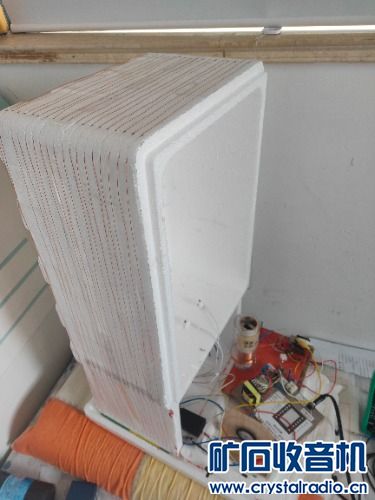

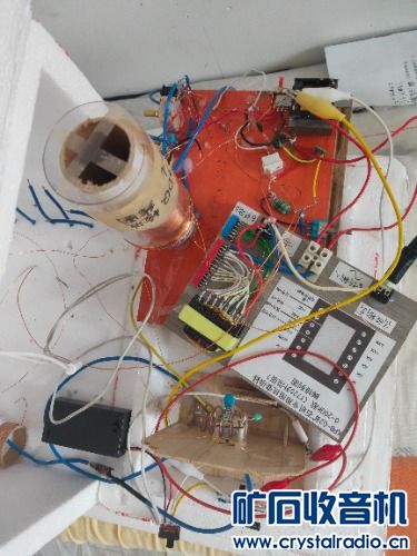

最近我这边疫情严重,物流不畅,买不到材料,只能用仅剩的一点漆包线做了个大环收音机。用的最简单的单管检波电路,室内收三个台,分别为 540中国之声,648上海交通广播,和 792长三角之声。最大电流三微安。若是把这大环带到楼下的一根金属电线杆下,能收九个台,分别为,540中国之声,603东广财经台,648上海交通广播,792长三角之声,855中央台经济之声,990上海新闻广播,1197上海戏曲广播,1422浦江之声,和 一个佚名电台,在1550附近,不稳定,杂音大。电线杆下的电流没测过,但声音比室内大。我的大环上用下来场管声音没二极管大,所以没用场管。

 楼主| 发表于 2022-5-29 12:24:45 来自手机 | 显示全部楼层
补一下上面的图片
 楼主| 发表于 2022-5-29 09:43:04 | 显示全部楼层
等一会上图

电流万用表测的,不知道准不准
发表于 2022-5-29 17:09:32 | 显示全部楼层
做得非常不错,而且可以收齐上海本地的广播电台。请问你是在上海本地收听的吗?
 楼主| 发表于 2022-5-29 20:06:01 来自手机 | 显示全部楼层
的确,正是!您也在上海吗?
 楼主| 发表于 2022-5-29 20:10:29 来自手机 | 显示全部楼层
但上海的广播电台应该还缺一个,1296东广新闻台,我也正在努力收到这个台。刚刚在电线杆底下通过抽头收到了一个短波电台,和中国国际广播电台的日语节目。短波大概两兆多,在播戏曲,相对还算稳定,没有跑的那么厉害。的

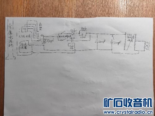

今天下楼再去到电线杆下时发现603和855竟然收不到了!?,我的电路一直没变,而且我查了一下,那会儿那两个台没有关机,我感到很奇怪,请教一下各位老师可能的原因。
 楼主| 发表于 2022-5-31 19:45:50 来自手机 | 显示全部楼层
补上一个电路图
 楼主| 发表于 2022-5-31 19:47:31 来自手机 | 显示全部楼层
这次清晰一点。

我接的是二极管检波
 楼主| 发表于 2022-5-31 20:08:20 来自手机 | 显示全部楼层
再清晰点。3DQ  S极的开关断开,第二个2200pf的开关断开。
