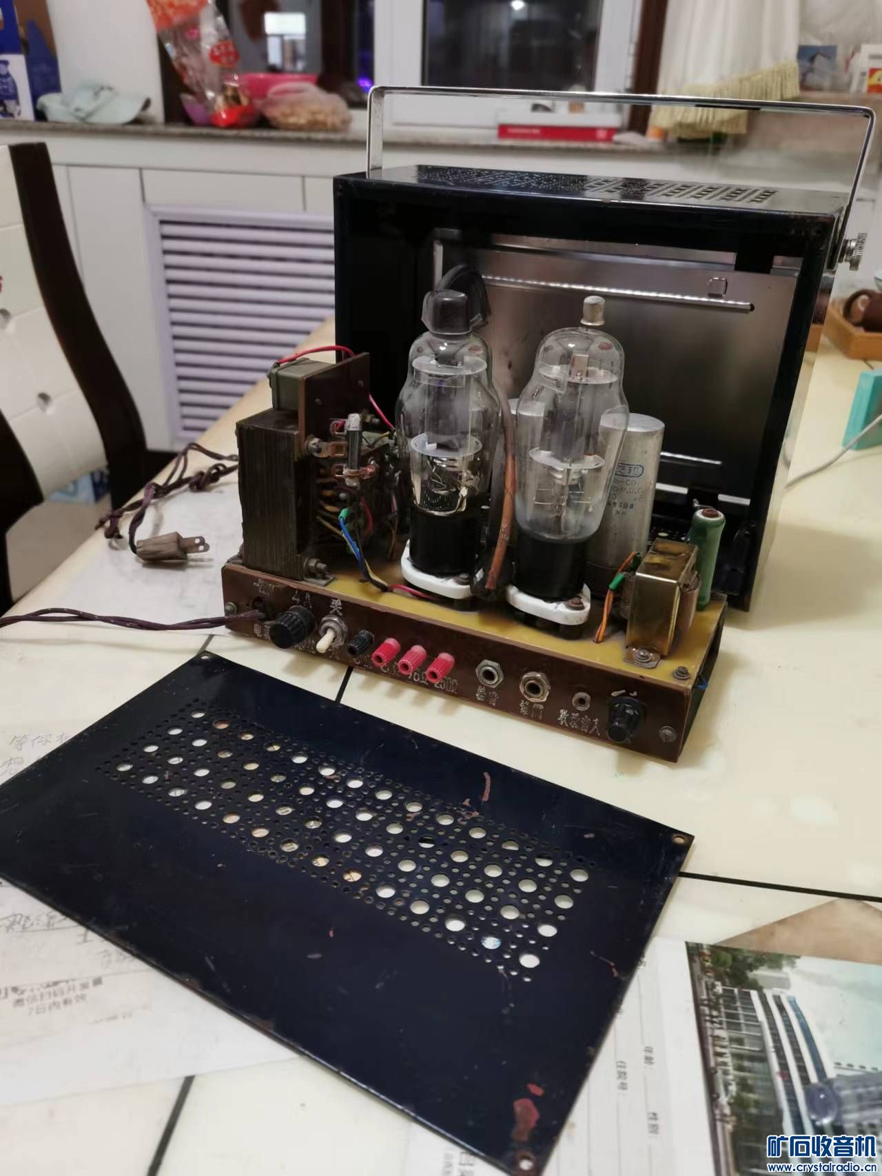

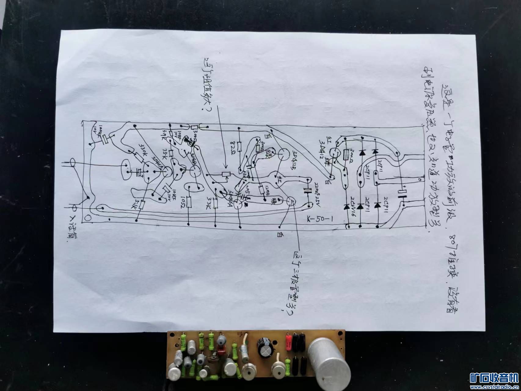

废品站看到到一个铁盒子,从小孔里看到玻璃管子,几个不同阻抗的接线柱,拾音和收录音输入插孔,初步判断是一台电子管功放,价格不贵果断拿下。到家一边清理卫生,一边在机器上找型号,找了半天没有找到一点线索,手机上费了好大劲也没有找到,发上来请各位老师看看,有没有知道型号的,顺便求一份资料图纸或者说明书,打算恢复原貌和功能。
打开面板抽出机芯

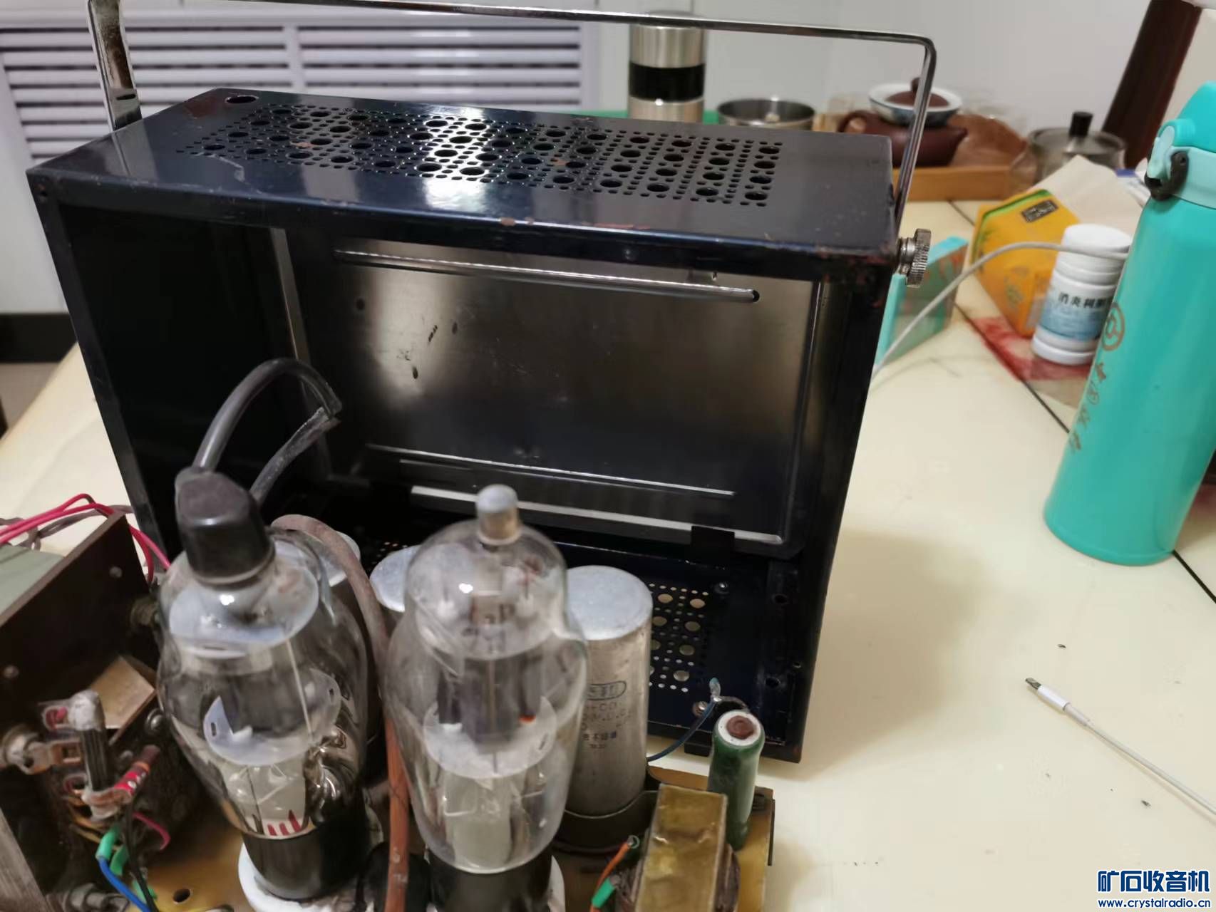

两个807管
两个807管

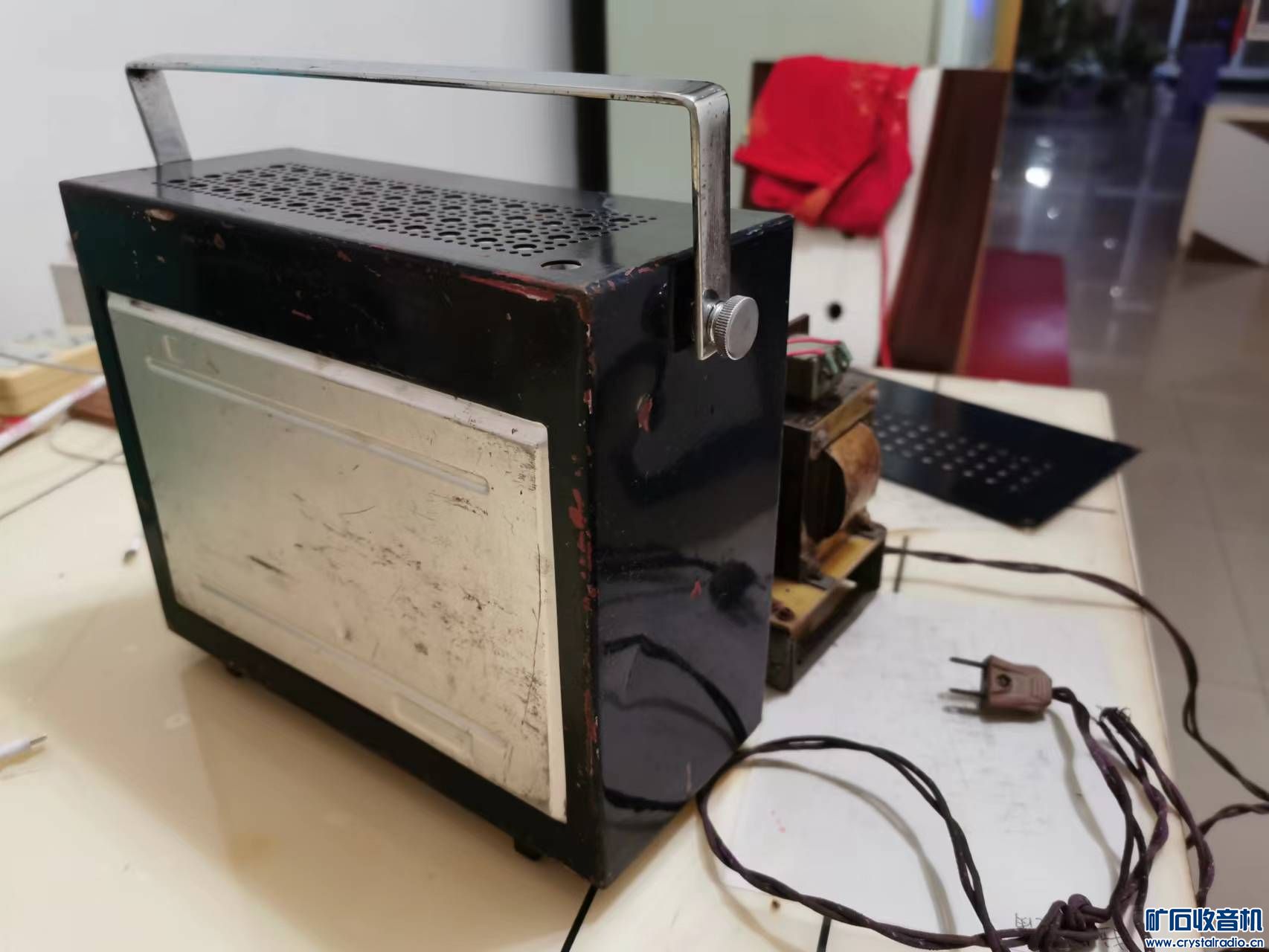

应该是后背
应该是后背

会不会是孤品,是早期的DIY产品?看到三个大电容直接放在电子管旁边,不怕烤爆了吗

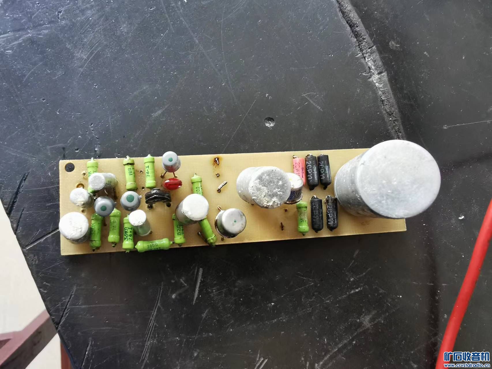

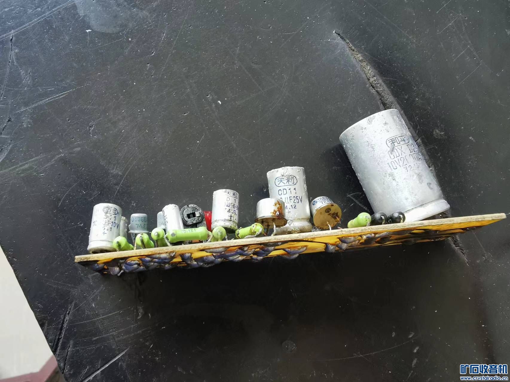

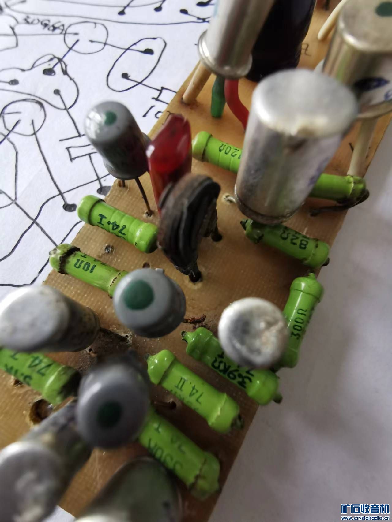

谢谢老师加分,这个前级好像是晶体管的,有一个输出变压器,一个小的灯丝变压器,一个好像是推动变压器,怎么没有发现电源变压器。
更换了断腿的三极管两个3DG12B, 一个3AX后面是多少看不清了,换了一个3AX4,不知道行不行。 有3个3DG6A 完好  。发现晶体管的脚是铁的,锈蚀断了只能更换。
前级电路板
前级电路板
电路板背面
电路板背面

更换三极管
更换三极管
画的前级接线图,可能有错误
画的前级接线图,可能有错误

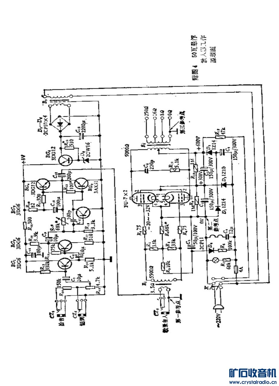

这是高淳放大头的50瓦版本,直接220V整流,无电源变压器,那块电路板是前置放大器,通过输入变压器推动FU7

高淳放大器,很牛的存在。不是山寨机,当年还打上中华人民共和国制造,支援亚非拉。
