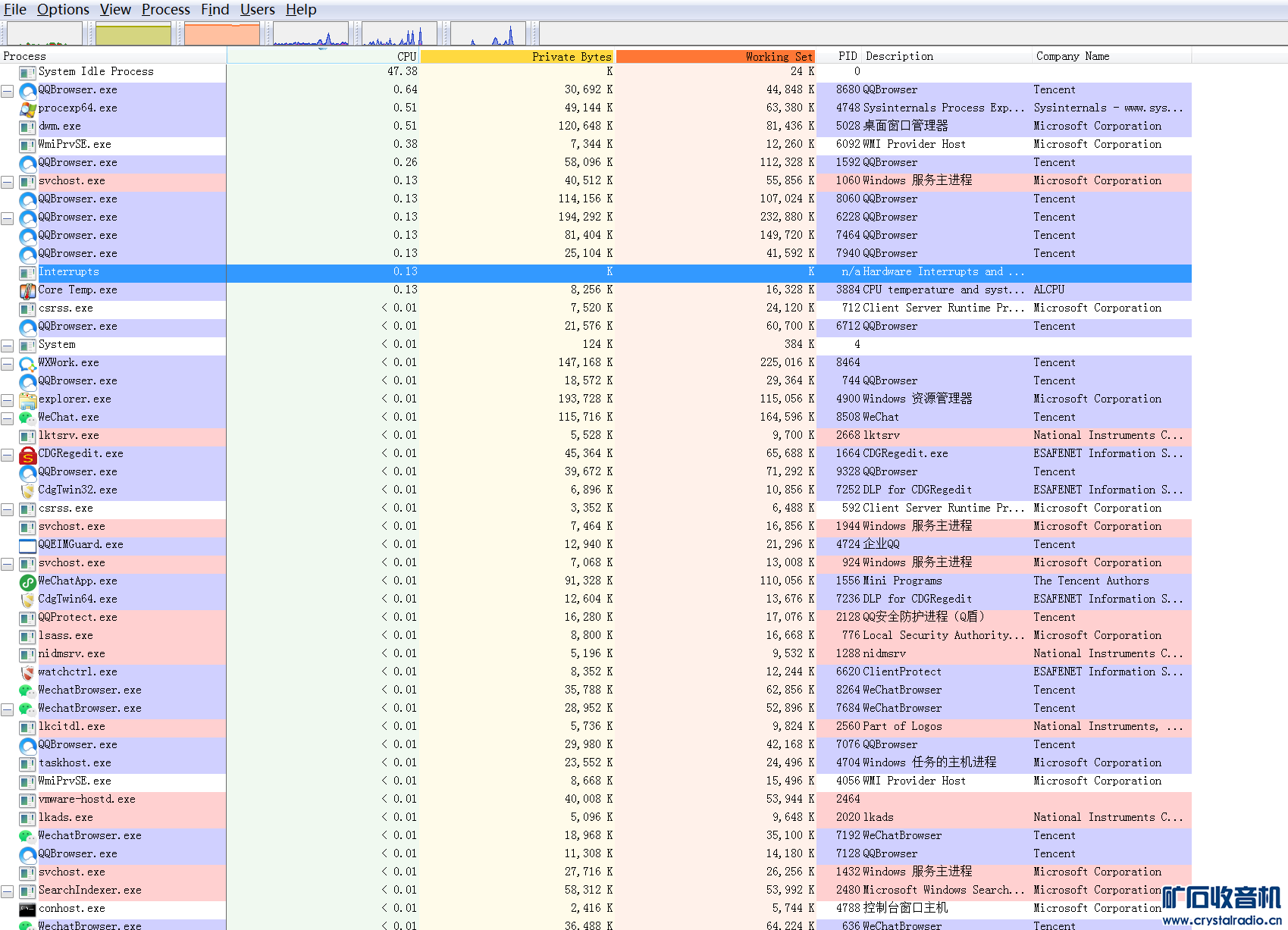

WIN7 64位,CPU一直50%,偶数核线程100%满负载。资源监视器看不到是哪个线程干的。一打开任务管理器,        CPU马上恢复0%,一关闭务管理器马上恢复50%。禁用了网卡后也会变回0%,重新连通网络后变50%。鲁大师删除了一样没有解决。process explorer也看不到是哪个线程出问题。

看到了亿赛通。。。
既然跟是否联网有关系,那就用检测网络连接的软件看看是哪个软件联网。
还有不排除硬件的问题

启动防火墙,查看tcp/ip端口。

CDG那个是保护企业信息加密用的,有一定的自我防护能力,安装这类软件本身比较占资源,以前类似软件和安全杀毒软件安装在一起,老的机器特别卡,体验很不好,只能换电脑,后来因此换成CDG,所以也用过一段时间,后来也不接触了,因为向老板提了我习惯把活儿带回家半夜做
可能是脱离了授权主机所在的网络

cdgregedit能被随便搞定的话,还跟企业收什么钱

有什么东西在后台偷偷上传数据,然后还识别到任务管理器开启后,暂停传输

资源监视器里显示50%在进程里,没有在服务里。

不确定是不是cdgregedit造成的。
