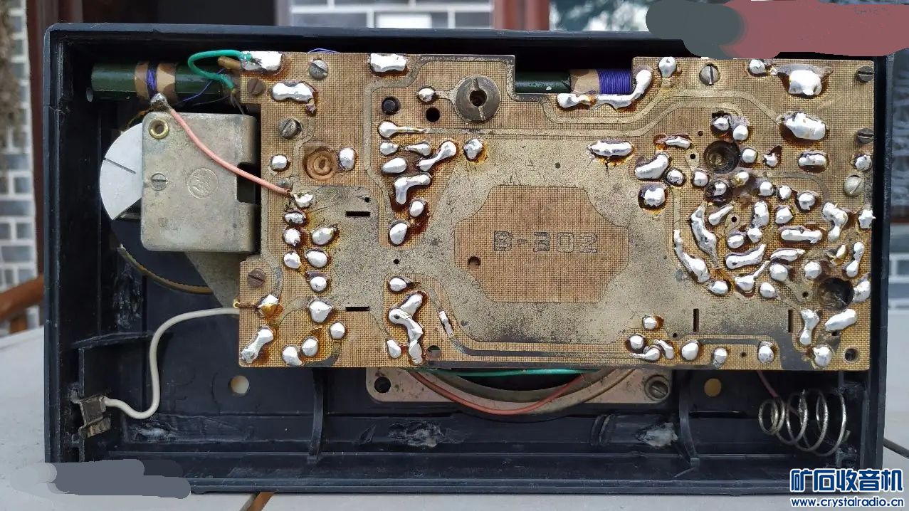

三管超外差:熊猫语录·浮雕机

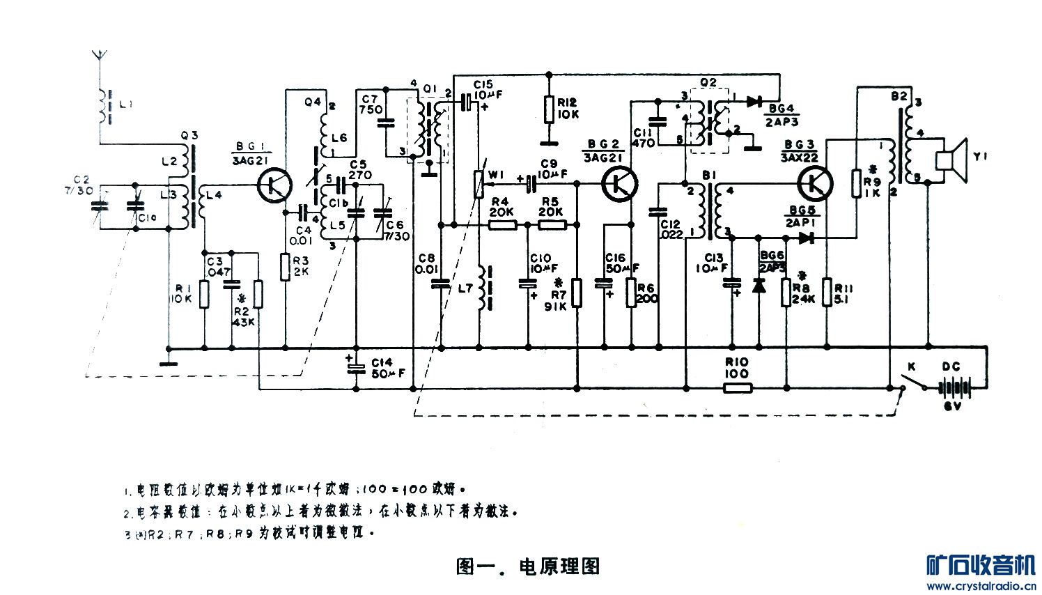

BG2一管复用,当年设计也是绞尽脑汁。
发表于 2022-5-27 23:30:36 | 显示全部楼层
这机器一直是我心中的神机,3个管子,超外差机最少的数量了,再少就做不成超外差了;再多了成本高了;
各级的增益分配合理,达到最佳状态;也就只有中国人这么设计;
美国人在1954年做的那个最早期的晶体管(超)外差收音机 Regency TR-1 还用四个三极管呢。那个“超”字加个括号,是因为它最早的机器的本地震荡频率是低于接收频率的。

专家就是专家,总结性的结论!我小心补充一下专家没说的:是老式质量不太好的电池漏液污染的,幸好漏液对铜箔腐蚀性小些,大家都知道,酒精清洗一下,很漂亮的电路板。下面是我的看法:自我认为熊猫B302是晶体管三管机国产并量产很成功的祖宗,值得收藏。

旧是旧点,原汁原味。

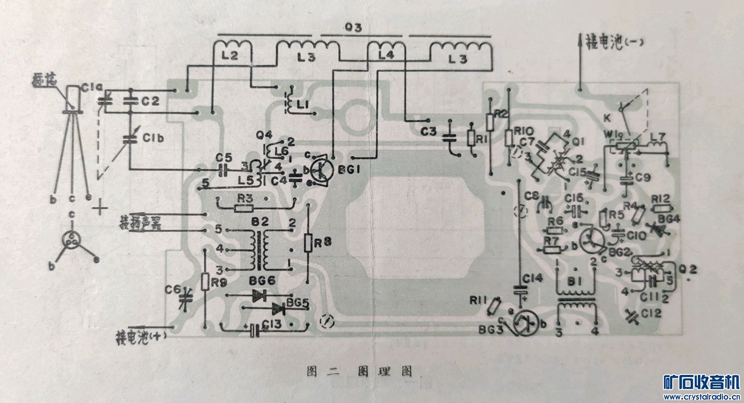

这个是不是大中周?要不要怎么用多股线绕的?

当年为了节约三极管数量降低成本也是费尽心思,这机器似乎可以叫外差,没法叫超外差,看过一个南京无线电厂技术工程师的访谈,介绍了两款机型,熊猫B802和B302,说的B302好像是这个机器的原型机。
发表于 2022-5-30 19:43:56 | 显示全部楼层
早期B302的功放不是滑动甲类,7楼的电路是滑动甲类(不明白电路板也标注的是B302)。

不错!值得拥有和收藏!看看我这个!
真漂亮·······
