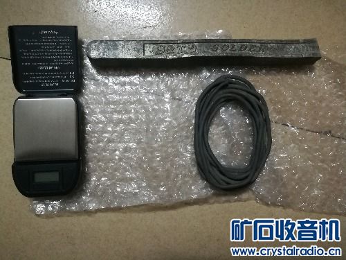

发表于 2022-5-26 21:32:25 来自手机 | 显示全部楼层
买的锡线都不好用,后面我都是金属材料门市部买的纯锡锭和铅线自己熔成共晶焊锡,锡铅重量比例是63:37,熔点183℃,流动性好易吃焊,冷却后焊点光亮

有自己配焊锡的老师没?37+63的比例应该不难,有实践的老师说说经验。
我就是自己配,自己配的真材实料,不像卖的成品锡线标的63锡实际可能一半都不到,焊出来像屎一样,成品锡线只用过一卷好用的,后面都没买到一样的了,干脆自己熔,不给JS赚黑心钱

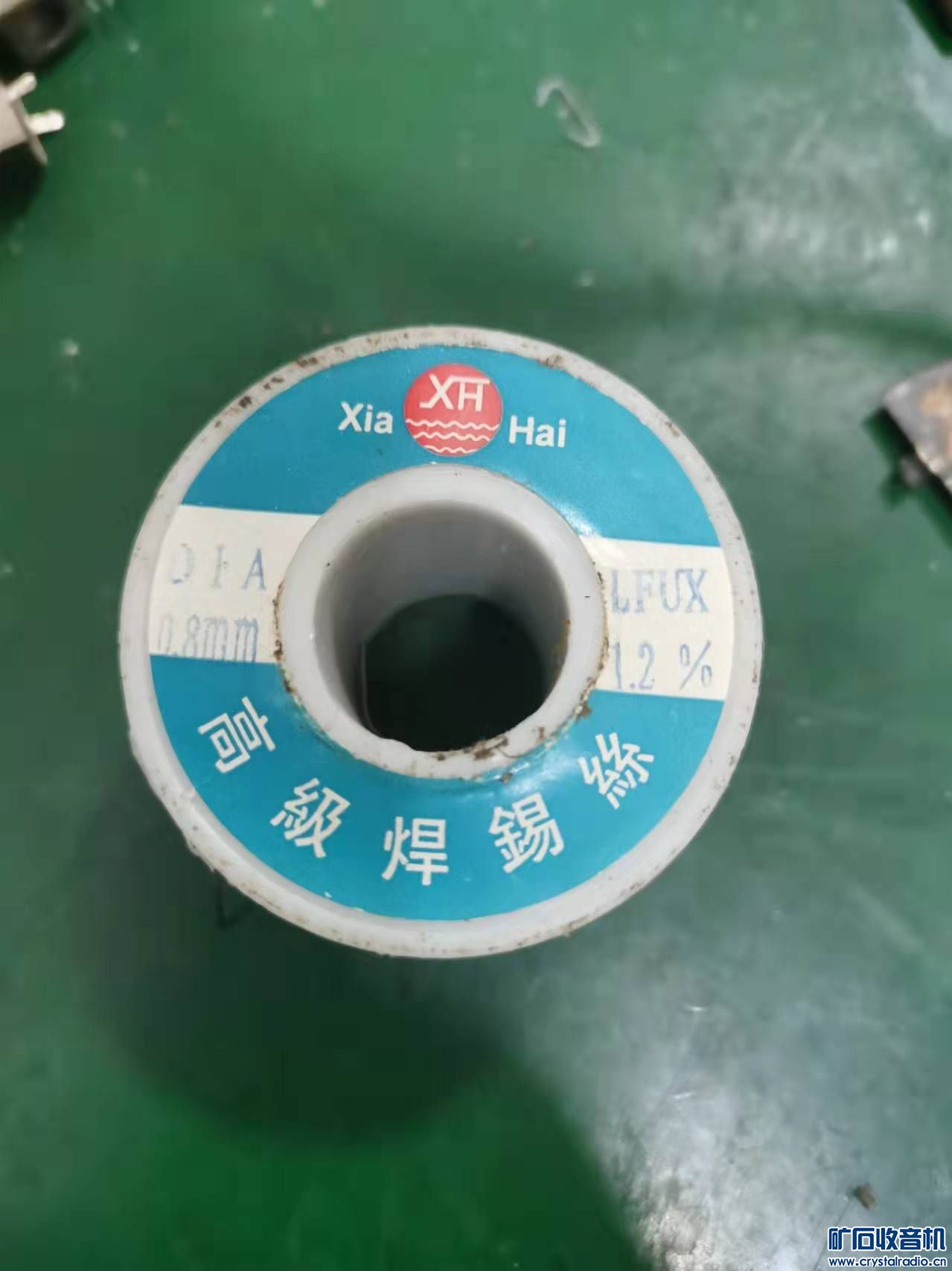

发表于 2022-5-26 19:01:16 | 显示全部楼层
我这个算品牌货吗,价格好像不贵,感觉焊点明亮流动性好,熔点不高,很好用:
