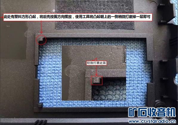

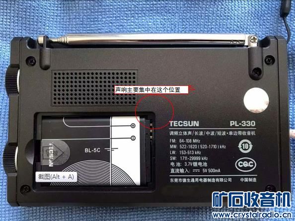

此机在手中握持操作过程中,有明显的塑料互相挤压发出的“咯吱咯吱”声响,尤其是在使用数字按键输入频率过程中尤为明显,听着浑身很是不舒服
注:此现象只存在本人手中的PL330收音机,不确定是否具有普遍性,也许是个例。
经过按压查找发现声响主要后壳电池右上角附近
通过反复拆机装机查找,最后找到声响的来源,为后壳右上角电池部位有塑料凸起与电池仓塑料边角摩擦产生的声响,将塑料凸起通过轻微打磨后装机,原来机身和操作按键发出的“咯吱咯吱”声响消除,如下图:
分享一下,有类似问题的网友可以参考解决
