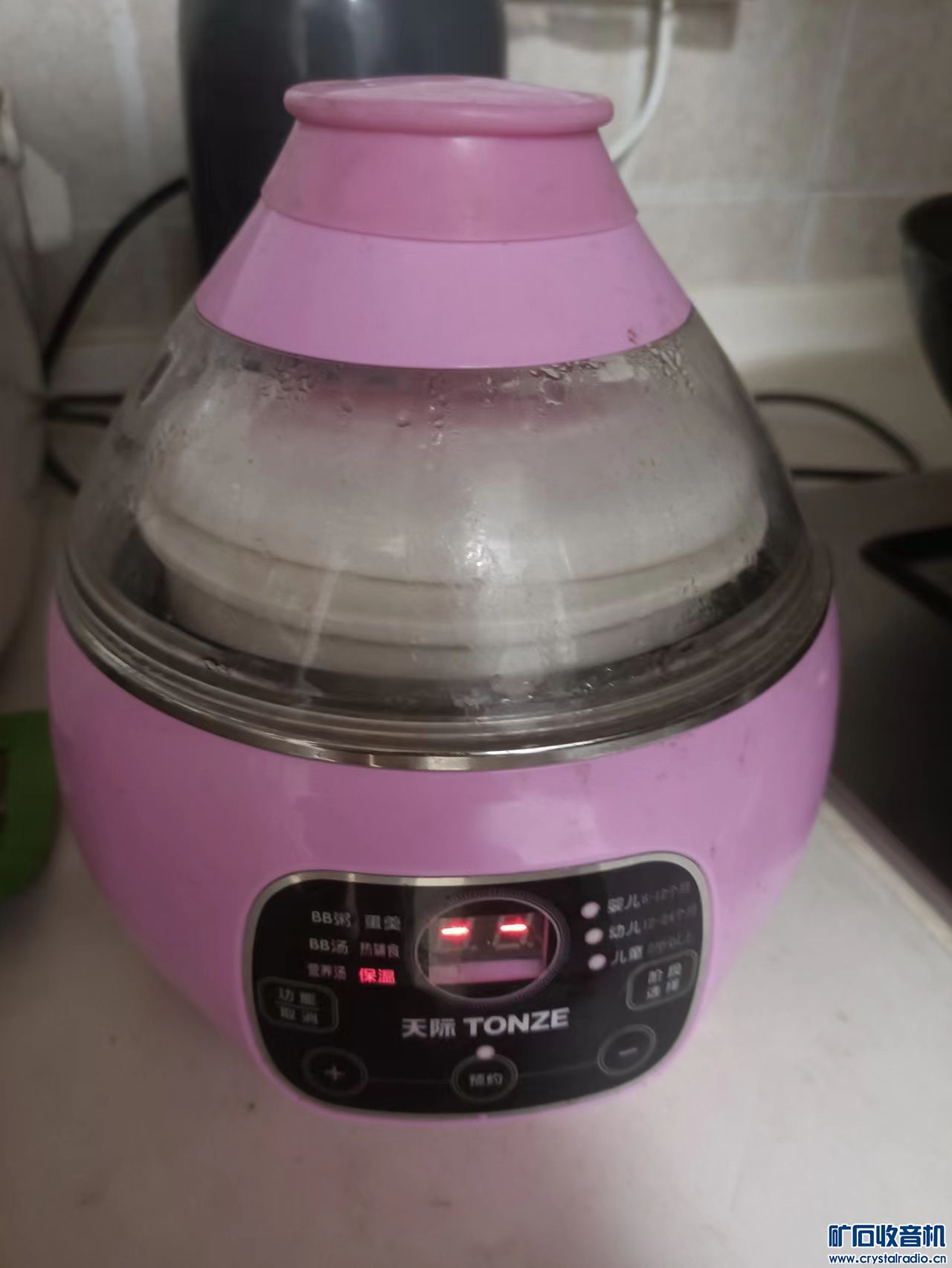

天际电炖锅数码管不显示或显示亮度弱的通病
发表于 2022-5-26 12:39:03 | 显示全部楼层 |阅读模式
天际电炖锅很好用
它有一个通病
用的时间长了 数码管会显示亮度越来越弱 或者干脆整体罢工
晚上定时做饭的 早上起床罢工了
朋友的 自己的 修了3台
发现都是X电容坏了 导致供电不足
马宝上几毛钱买一个换上就OK
这两颗电容 特别容易坏
这两颗电容 特别容易坏
发表于 2022-5-26 15:25:05 | 显示全部楼层
这是阻容降压电路,电容容量不足,导致电压不够
把黄色电容一换就好,换品牌日系的电容寿命会长点
发表于 2022-5-26 16:04:35 | 显示全部楼层
电容耐压275v,偏低了。
发表于 2022-5-26 23:28:51 | 显示全部楼层
阻容降压吗
发表于 2022-5-26 23:56:25 | 显示全部楼层
换个1uf的黄电容就好了,网上的东东选贵一点点的要,就比较好一点。
