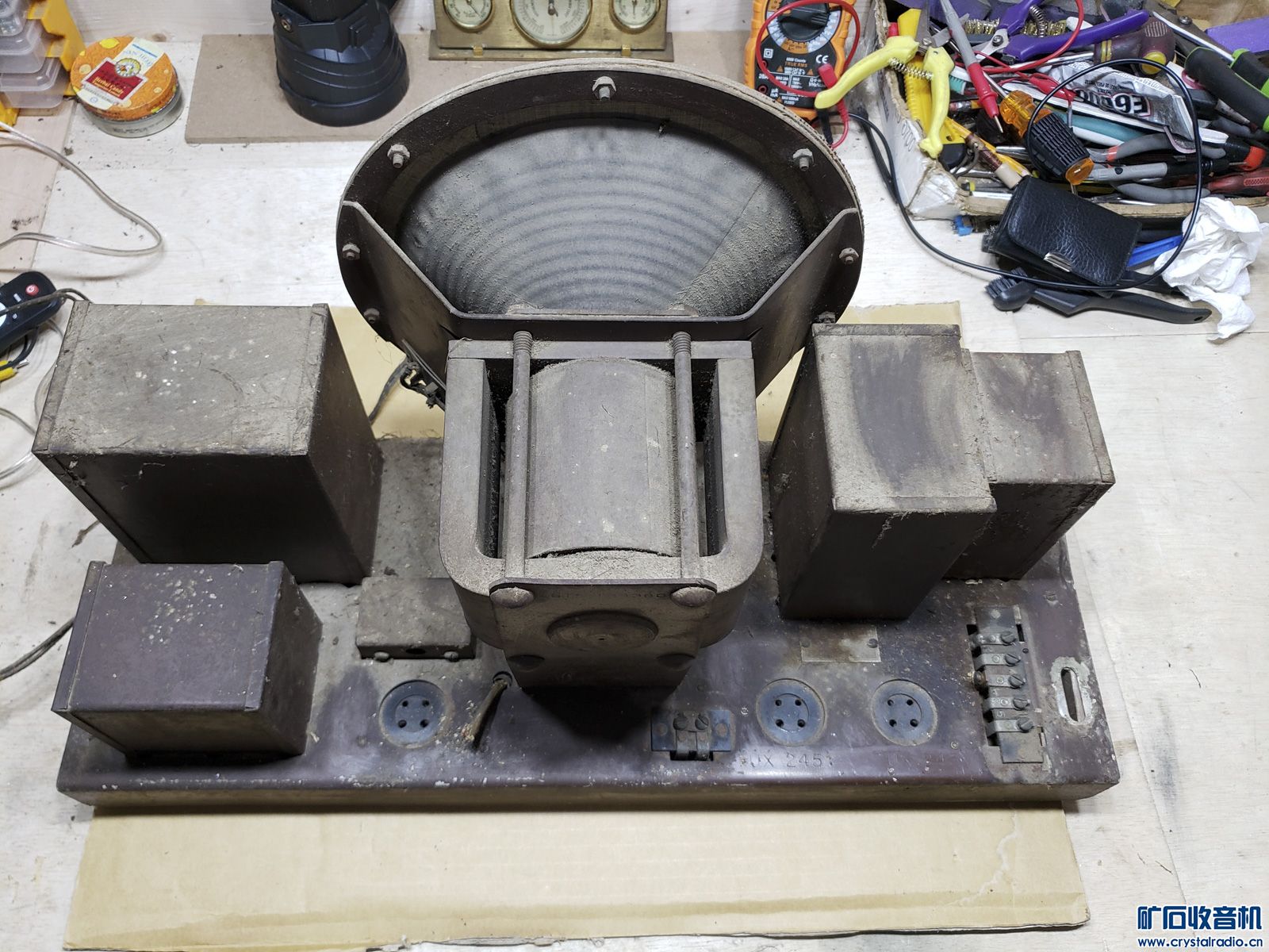

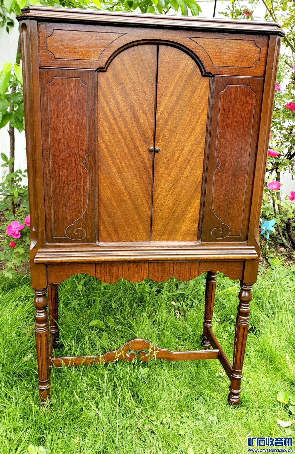

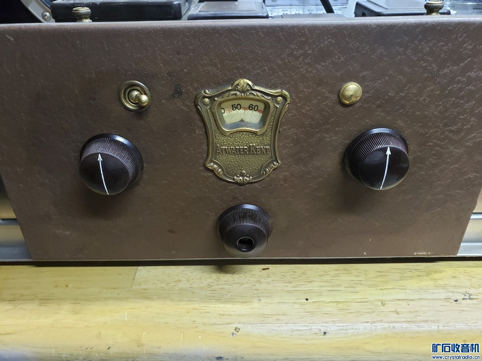

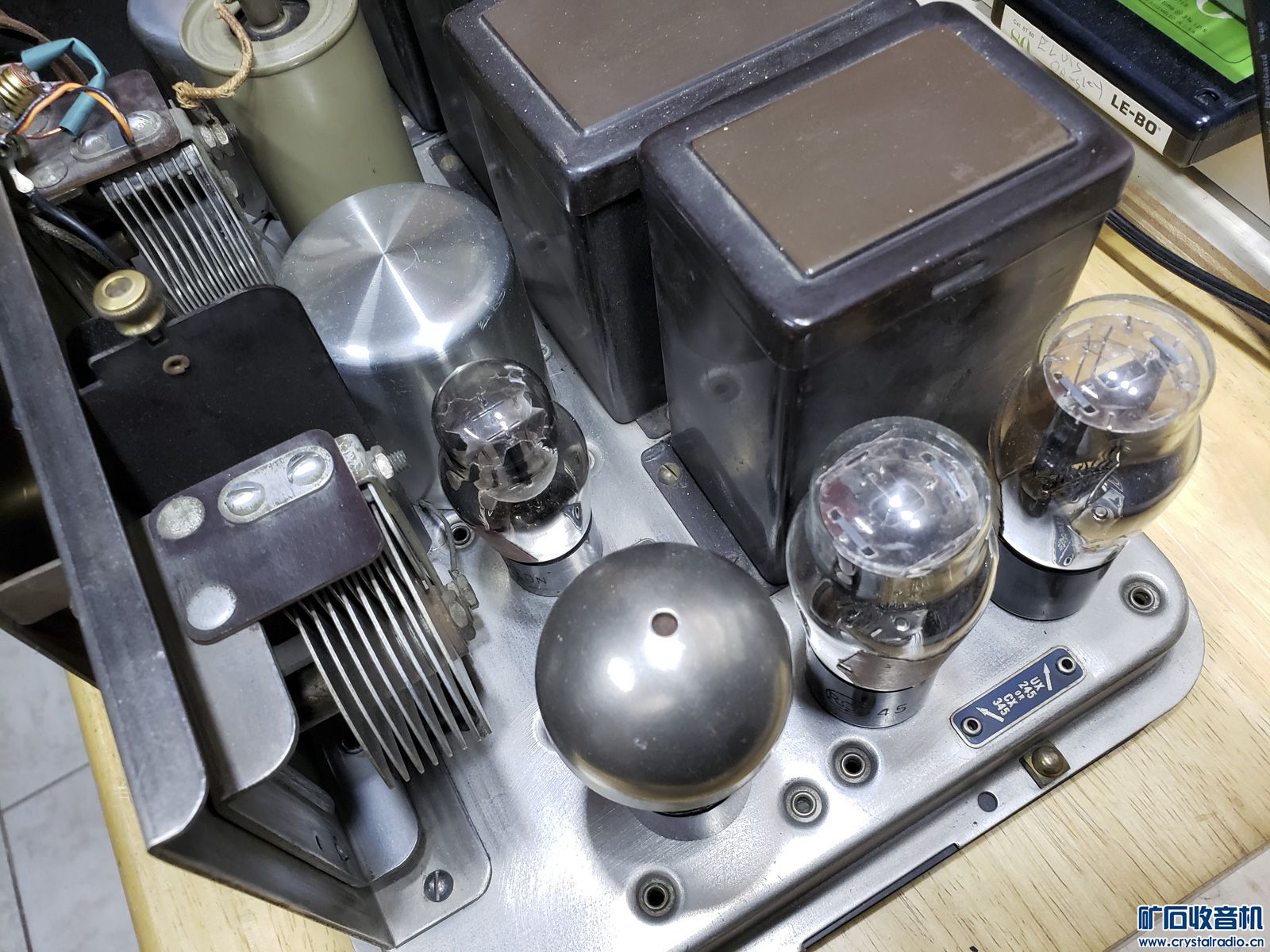

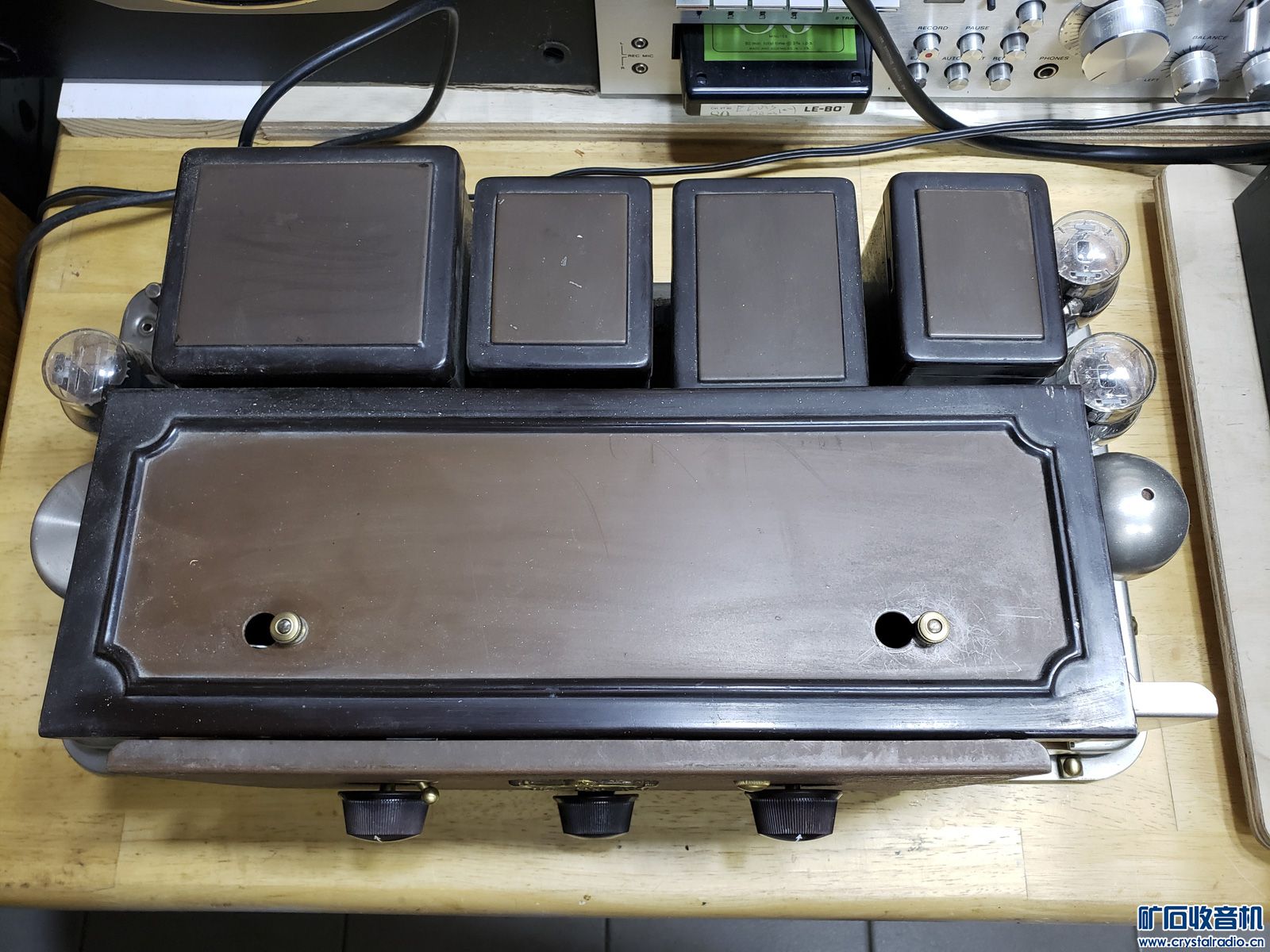

ATWATER KENT 55C 美国造,7只电子管,推挽功放,11寸励磁喇叭,中波落地式收音机。
去年买到它,对电器部分进行了打理,收音机恢复了正常的工作。效果不错,音质悠美。唯一的问题是机箱没有打理,留下烂尾,直到现在,用了两天,打理完成,在这里给朋友们分享分享这台机器。谢谢朋友们的到访观赏!

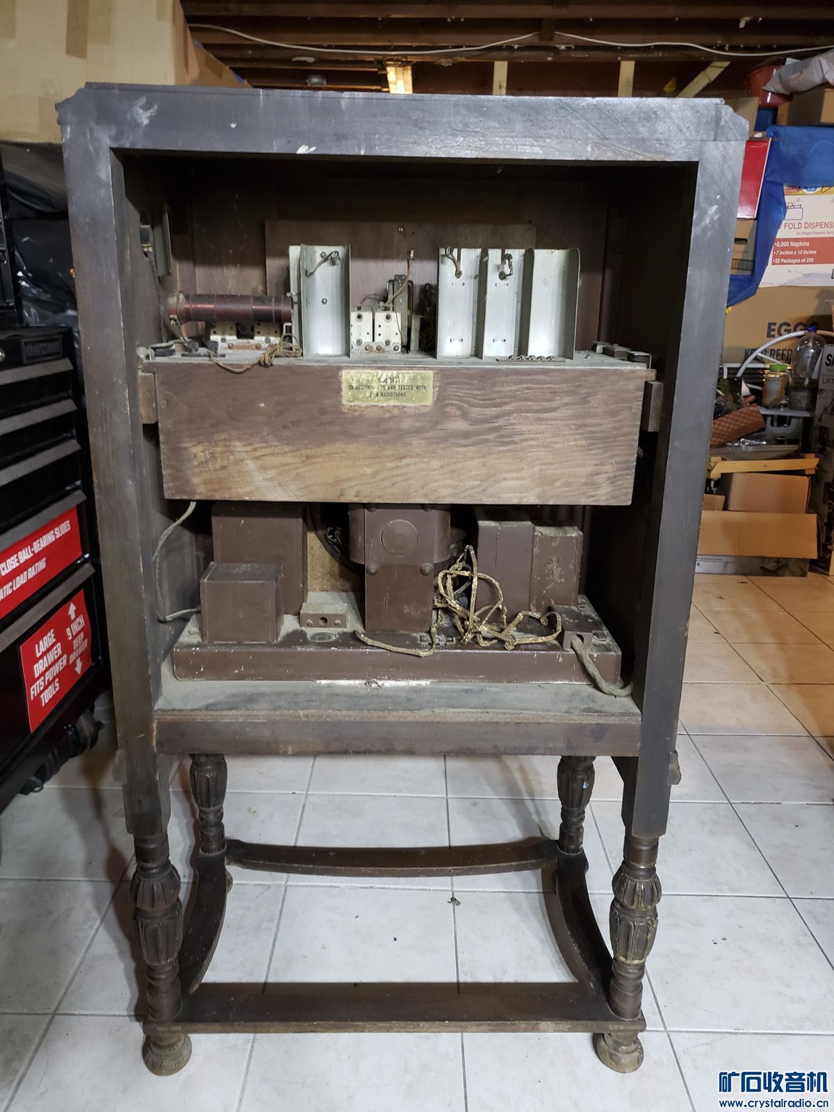

购进时外观不错
购进时外观不错
加固外箱处理
加固外箱处理
加固处理
加固处理

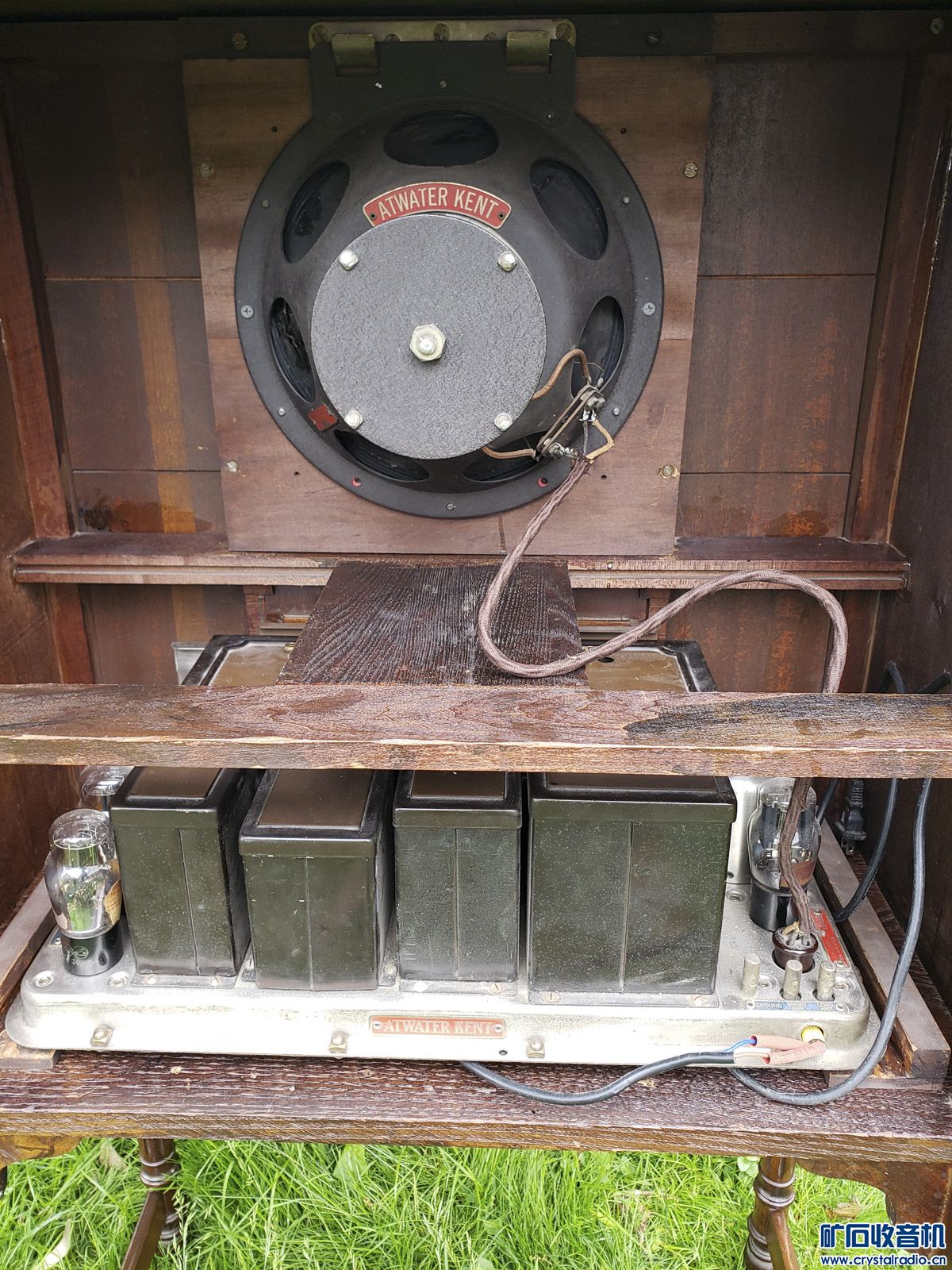

 楼主| 发表于 2022-5-26 10:44:18 | 显示全部楼层

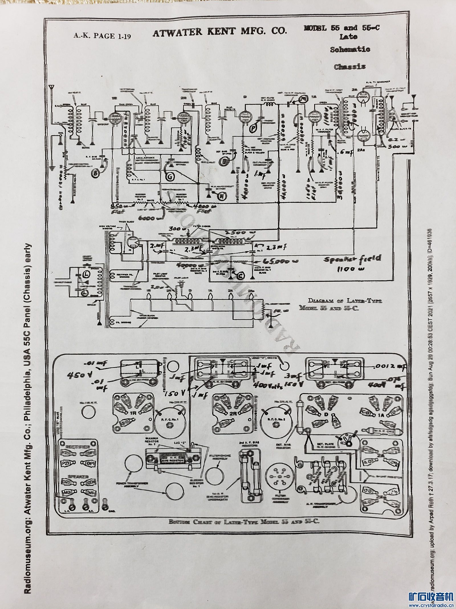

买到此机时,完全不能工作,问题一大堆,有几只电子管坏了,电源开关坏了,喇叭坏的,一些电容也坏掉了。
网上找的图子,效果不好
网上找的图子,效果不好

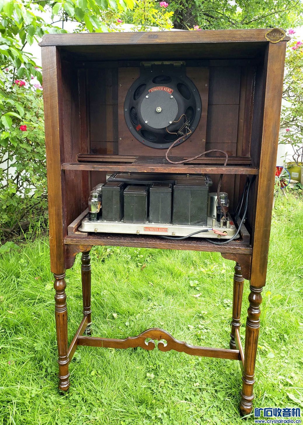

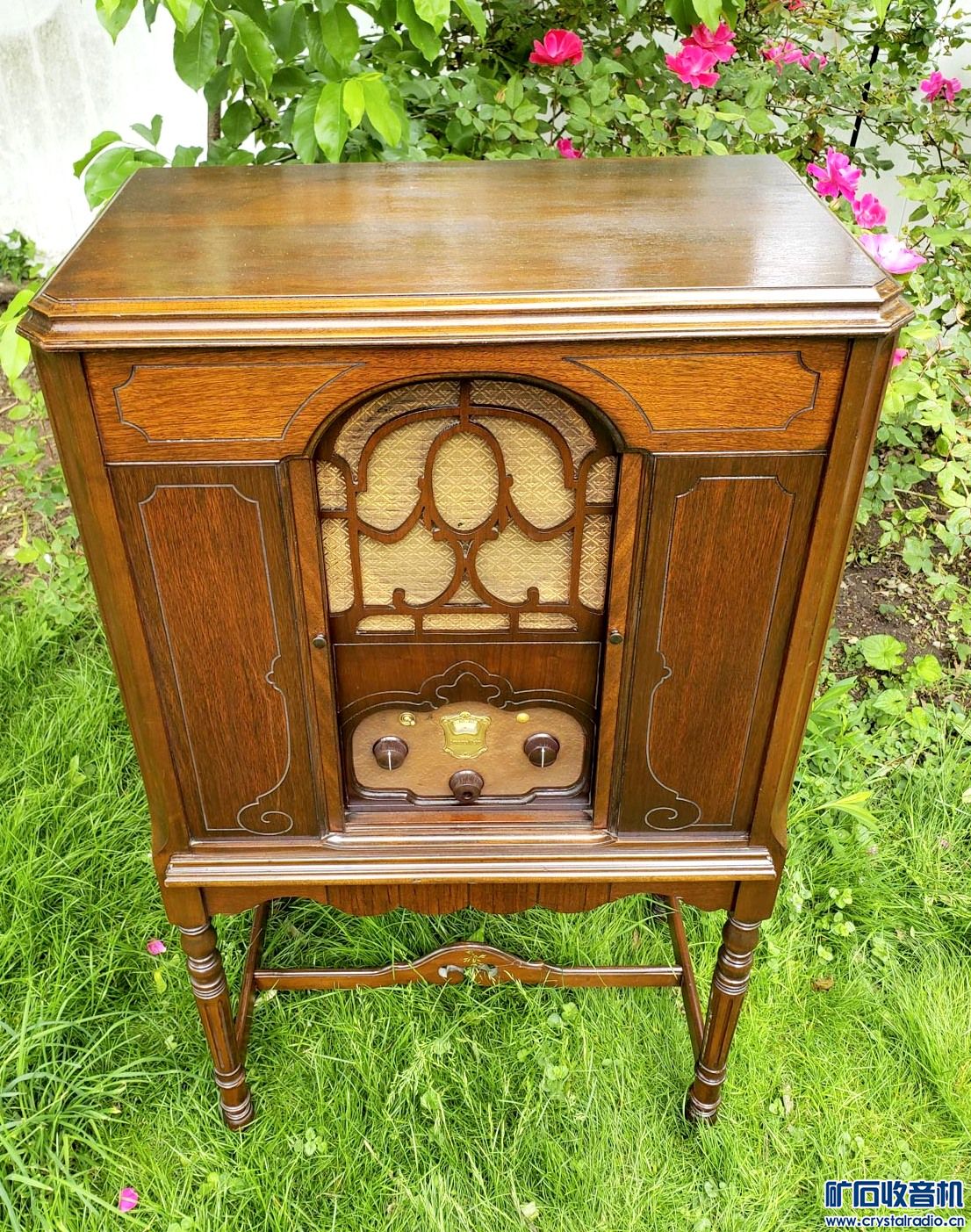

 楼主| 发表于 2022-5-26 10:34:43 | 显示全部楼层
彻底完工后的外观,谢谢观赏!
尽量保持了原貌,只是进行了加固与深度清洁。

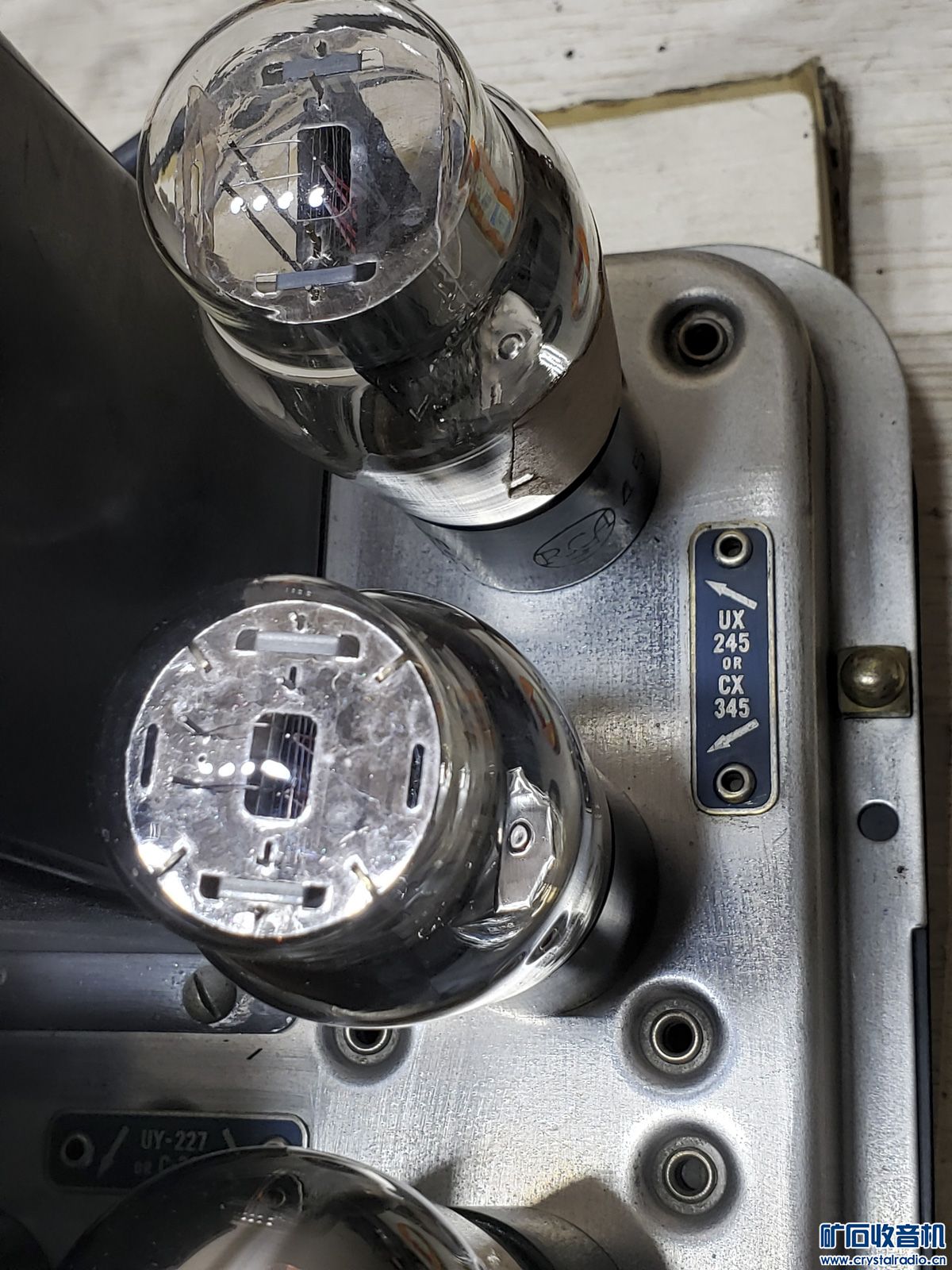

 楼主| 发表于 2022-5-26 10:51:11 | 显示全部楼层

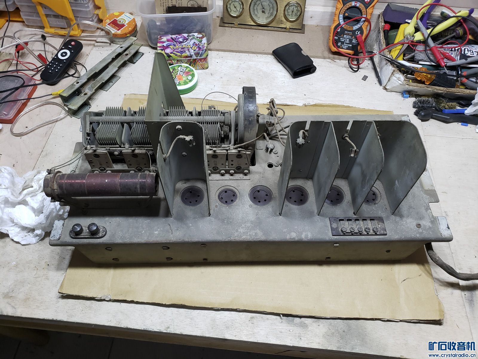

单独去买老零件太贵,又买了另一台1929年的老收音机,拆零件下来修理,线路差不多,有9只电子管,其中有同样推挽电子管一对,11寸励磁喇叭。
电子管型号相同
电子管型号相同

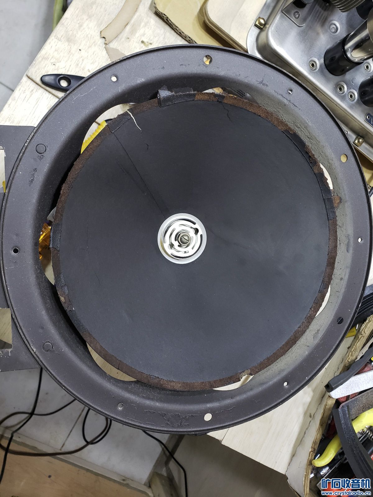

 楼主| 发表于 2022-5-26 10:58:27 | 显示全部楼层
替换上喇叭后,效果不好,还是修复了原装喇叭。
修复后,虽然外观不怎么样,但是效果不错,声音好听。
修复完成
修复完成
 楼主| 发表于 2022-5-26 11:10:16 | 显示全部楼层
烂尾工程搞定,轻松愉快,心满意足了。
保持了原机的古早味。百年的收音机音质也 很悠美好听。

 楼主| 发表于 2022-5-26 11:32:11 | 显示全部楼层
大脸猫 发表于 2022-5-26 10:46
百年古董啊。保存的真好。
这台机器品相不错,重点是图它有一对UX245推挽管,古董经典,音质好听。
谢谢朋友的到访欣赏!
