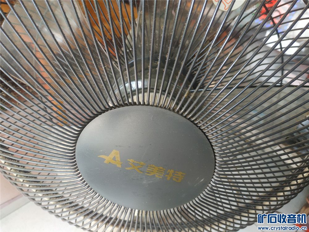

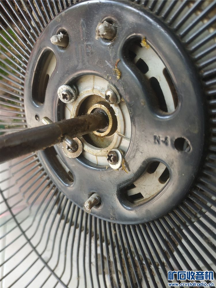

      一个朋友上午送来一台电风扇,说是被孩子碰倒摔了一下,不转了。刚才打开查了一下,启动电容失容,关键是扇叶网罩的塑料固定螺丝被摔断了,网罩无法固定,只有另想办法。
      找了四个自攻丝加上垫片把扇叶网罩缝在了塑料面板上,试了一下效果还真不错。

碰到这种情况,我都是到2公里外的售后买个电机前壳换上。拿去换还是买来自己换都是15块钱。

      目前质量比较靠的住的电扇,尤其是电机。其它的电机外壳都是铁皮冲压的,而此电机外壳是铸铝的。
