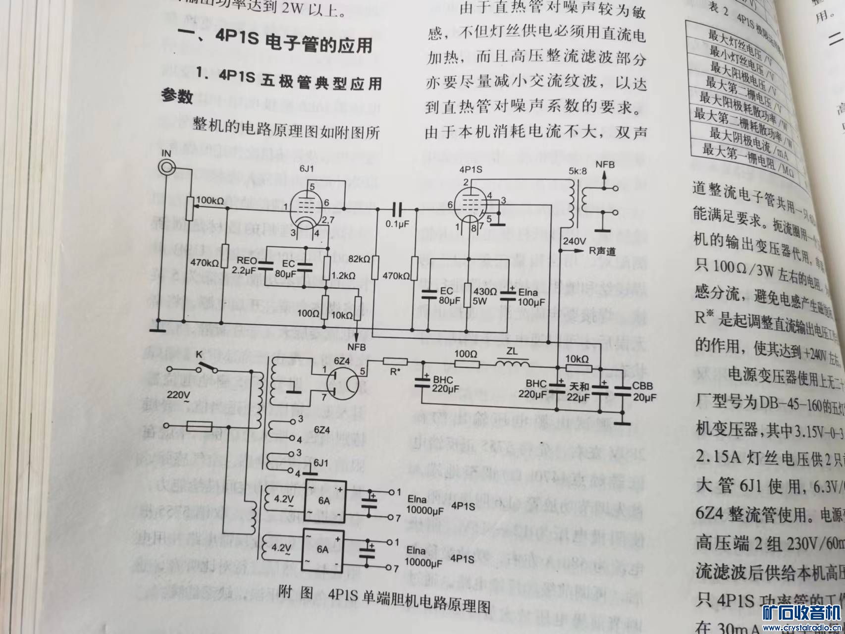

请各位坛友看看这个图,有没有问题?
发表于 2022-5-25 11:14:31 | 显示全部楼层 |阅读模式
请大家看看6J1能正常工作吗?
发表于 2022-5-25 11:28:41 | 显示全部楼层
此图6J1为三接,应该可正常工作,只是图纸画的不是很规范,G3并不是悬空的,在管内与2、7脚相连接。
发表于 2022-5-25 11:29:18 | 显示全部楼层
6J1接成了一个三极管,中U。这种搭配看个人爱好,不过整流管后面跟的那个电解略大,工作点是否合适需要细算,别的倒也看不出有啥大毛病。
 楼主| 发表于 2022-5-25 11:31:25 | 显示全部楼层
jupeter 发表于 2022-5-25 11:29
6J1接成了一个三极管,中U。这种搭配看个人爱好,不过整流管后面跟的那个电解略大,工作点是否合适需要细算 ...
谢谢院长,按这个图,6j1屏压才40v
发表于 2022-5-25 11:42:45 | 显示全部楼层
潇潇风雨 发表于 2022-5-25 11:31
谢谢院长,按这个图,6j1屏压才40v
4P1S标接下胃口并不大,需要8-10V的峰值信号就能推满。前面的状态输出20V都不成问题,所以屏压40V问题不大。
到是个人觉得,4P1S主要经典在于三接,模拟直热三极管,这才是老烧们孜孜以求的声音。标接嘛,跟6P14\EL34的声音走向一致,流于普通了。
 楼主| 发表于 2022-5-25 11:56:31 | 显示全部楼层
jupeter 发表于 2022-5-25 11:42
4P1S标接下胃口并不大,需要8-10V的峰值信号就能推满。前面的状态输出20V都不成问题,所以屏压40V问题不 ...
这样感觉灵敏度比较低,把82K电阻接电源10k前面,整体感觉好多了,谢谢指导

发表于 2022-5-25 12:13:41 | 显示全部楼层
11092220338bfb23d5d3997760.jpg 最大的问题是工作点可不可信。没有上面的图表参考,4P1应用至少也画个负载线吧。
发表于 2022-5-25 14:50:27 | 显示全部楼层
6J1阴极的电解小了,声音会不平衡,怪异
